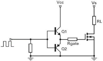

Hey,
ich habe eine Frage bezüglich dem Gatestrom von einem MOSFET.
Wenn ich beispielsweise mir gewisse Schaltzeiten mir wünsche, muss ich
über Q = I * t einen bestimmten Strom durch an den Gate fließen lassen
Bestimme ich diesen Strom durch den Gatewiderstand? Sprich Vcc der
Totem-Pole (am oberen Transistor) durch den Gatewiderstand?
Und wenn beispielsweise 250mA erforderlich sind, nehme ich einen MOSFET
Treiber der 250mA Ausgangsstrom liefert. Bei einem fertigen Treiber IC
ist also der Gatewiderstand nicht unbedingt notwendig weil der Treiber
so oder so 250mA liefert? Stimmt diese Überlegung?
Vielen Dank und schöne Feiertage
Kommt auf den Treiber an. Einige benötigen einen externen  Widerstand
zur Strombegrenzung. Dein oben gezeigter diskreter Aufbau braucht den
Widerstand ganz sicher.
Ansonsten hast du kurzzeitig sehr hohe Ladeströme, welche die Stabilität
der Spannungsversorgung beeinträchtigen und bei hohen Schaltfrequenz
auch Bauteile überlasten können.

Normalerweise nimmt man einen Treiber, der den nötigen Strom "locker
kann". Also halt "mehr könnte, als nötig". Und begrenzt dann mit einem
Gatewiderstand. (Der hat einen zusätzlichen Sinn... er verhindert
Schwingungen. Meistens ist er besser da, als weg.)
Aber:
Der beim Treiber spezifizierte Peak-Strom ist nicht das einzige, was man
beachten sollte - da ist noch mehr. Je nach Anwendung (schnell
schaltende Synchron- oder gar Resonanzwandler) sind z.B. sogar die
Verzögerungen des Treibers ("Propagation Delay") von Einfluß.
Wenn Du näher drauf eingehst, was genau Du vor hast (Topologie,
Schaltfrequenz, ...), anstatt absichtlich "allgemein" zu bleiben, dann
weiß man auch, was dabei von Bedeutung ist - und kann es Dir sagen.

also absichtlich war es nicht. Der Mosfet soll im Endeffekt einen
Sepic-Wandler betreiben, welcher mit etwa 200kHz geschaltet werden soll.
