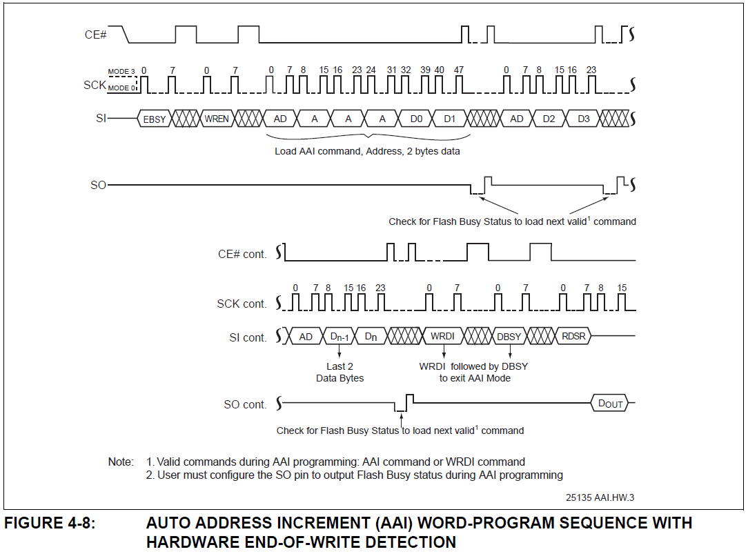

von Hans F. (snuff)
Ich hätte noch eine ergänzende Frage. Die hat jetzt mit dem eigentlichen
Problem nichts zu tun. jedoch denke ich dass es überflüssig ist extra
einen neuen Thread zu eröffnen.
Und zwar hab ich Probleme mit der Auto Address Increase Funktion des
Speichers. Das Schreiben und Lesen von 8Bit Registern klappt problemlos.
Nun möchte ich aber meinem Program je 56Bit an Daten aufsmal schreiben.
Die entsprechende Sequenz im Datenblatt habe ich als Anhang hinzugefügt.
Wenn ich das Richtig verstanden habe, dann wird für die Zeit des
Schreibvorgangs die Funktion des MISO Pins (im Datenblatt nur "SO"
genannt) während dieser Zeit umgeschaltet, so dass man an ihm erkennen
kann, ob der Speicherbaustein gerade beschäftigt ist.
Gemäss Datenblatt gilt dann:
MISO = 0 : Device is busy
MISO = 1 : Device is ready for next operation
Ich habe hier exemplarisch mein Code für eine Schreibsequenz von 4*
8Bit. Ich hoffe die Namensgebung ist einigermassen eindeutig.
void SPI_Write(uint32_t address, uint8_t d1, uint8_t d2, uint8_t d3, uint8_t d4){
  uint8_t address_HIGH = (address >> 16)&0xFF;
  uint8_t address_MED = (address >> 8)&0xFF;
  uint8_t address_LOW = (address & 0xFF);
  SPI_EnableCS();      // Chip Select low (ist aktiv low)
  SPI_Transmit(EBSY);
  SPI_DisableCS();     // Chip Select High
  SPI_EnableCS();
  SPI_Transmit(WREN);
  SPI_DisableCS();
  SPI_EnableCS();
  SPI_Transmit(AAIW);// AAIW entspricht dem befehl "AD" im datenblatt
  SPI_Transmit(address_HIGH);
  SPI_Transmit(address_MED);
  SPI_Transmit(address_LOW);
  SPI_Transmit(d1);
  SPI_Transmit(d2);
  SPI_DisableCS();
22
  SPI_EnableCS();
23
  while(!SPDR){
24
25
26
  SPI_DisableCS();
27
28
  SPI_EnableCS();
29
  SPI_Transmit(AAIW);
30
  SPI_Transmit(d1);
31
  SPI_Transmit(d2);
32
  SPI_DisableCS();
33
34
  SPI_EnableCS();
35
  while(!SPDR){
36
37
38
  SPI_DisableCS();
39
40
  SPI_EnableCS();
41
  SPI_Transmit(WRDI);
42
  SPI_DisableCS();
43
44
  SPI_EnableCS();
45
  SPI_Transmit(DBSY);
46
  SPI_DisableCS();
47
48
  SPI_EnableCS();
49
  SPI_Transmit(RDSR);
50
  SPI_DisableCS();
51
Ob die Busy-Abfrage mit dieser While-Schlaufe so korrekt ist weiss ich
nicht.
Müsste man eventuell noch Dummy-Bytes senden in dieser Zeit? Und wenn
wir schon beim Thema sind: Welche Bitfolge ist als Dummy zulässig? Im
Datenblatt wird nirgends genannt wie ein Dummy auszusehen hat. Ich habe
mich einfach an existierenden SPI Bibliotheken orientiert. Dort sind
Dummys entweder eine Einserfolge oder eine Nullerfolge.
Danke für die Hilfe!
mfg
von A. B. (Gast)
Der "Zukunftssicherheit" wegen ist es sinnvoll, nur die gängigen, bei
NOR-Flash herstellerübergreifend identischen Kommandos zu verwenden.
0x03 (Read), 0x02 (Page Program), 0x05 (Read Status Reg.), 0x06 (Write
Enable), 0x20 (Sector Erase), 0x9F (Read ID) sind weitgehend Konsens,
ebenso BUSY- und WEL-Bit im Statusregister. (Und 0x13 bzw. 0x12 statt
0x03 bzw. 0x13 bei 4-Byte-Adressen). Auch die Page Size ist bei fast
allen 256 Bytes.
Jede nette Spezialität, die auf den ersten Blick schön aussieht, fällt
einem früher oder später doch auf die Füße.
