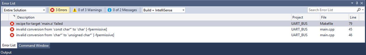

ich habe mir das Franzis Lernpaket Microcontroller in C programmieren
gekauft und habe bei dem Projekt zur UART-Kommunikation ein Problem.
Im Anhang findet ihr die main.c-Datei und die Fehlermeldung beim
Compilieren.
Das Problem ist dass ich nur dann meine unsigned char Array schicken
kann wenn ich es bei der Implementierung des Arrays definiere, d.h. wenn
ich unsigned char str[10] = "abcdefgh"; schreibe. Wenn ich aber nur ein
unsigned char str[10]; implementiere und später str[10]="abcdefgh"
definieren möchte kann ich es nicht ohne die Fehlermeldungen.
Ich hoffe Ihr könnt mir da weiter helfen, da ich ehrlich gesagt nicht
verstehe warum es nicht funktioniert. Nach meinem Verständnis ist es
doch egal ob ich bei der Implementierung definiere oder erst danach.
Vielen Dank im Voraus und frohe Feiertage.

Das Problem ist, dass diese Zeile
str[10]="abcdefgh"
das 10. Element des Array mit einer ganzen Zeichenkette beschreiben
möchte. Das geht natürlich nicht. Das "[10]" muss weg.

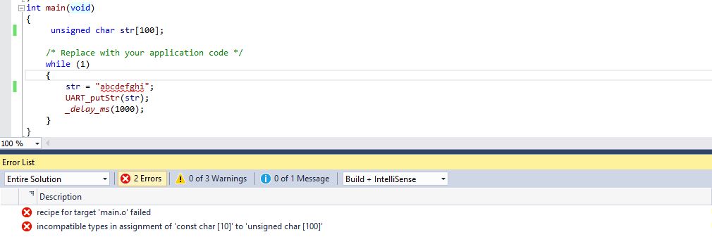

Vielen Dank für die schnelle Antworten.
die Tatsache ist, dass ich es auch schon ohne [10] versucht habe es
jedoch auch zu einer Fehlermeldung kommt. was ich nicht verstehe warum
die "abc..."-Folge als const char[10] definiert ist.
Ich muss zugeben dadurch, dass ich eig. immer vorzugsweise mit string
arbeite, statt mit char muss ich mich daran noch gewöhnen.

Weil es in C eben keinen Datentyp String gibt. Einzelzeichen werden im
Typ char gespeichert, z.B. 'a' oder als Hexadezimalwert 0x61.
Zeichenketten werden in einem Array von Chars angelegt und mit dem \0 -
Nullterminator abgeschlossen. Ein String in C ist also ein Array
bestehend aus lauter Einzelzeichen mit Terminierung.

Danke für die Informationen zu den Arrays in c. Aber ich verstehe nicht
warum es nicht funktioniert das unsigned char Array str mit dem Wert
"abcdefghi" zu füllen. Selbst wenn der \0-Terminator an die
"abcdefghi"-Folge angeschlossen wird?
Was mich verwirrt: Im c-File des Beispielprogramms funktionert alles.
du reservierst Platz für unsigned char str[10]; 10 Zeichen
dann kannst du zwar bis zu 10 Zeichen reinschreiben, hier mit 8 Zeichen
"abcdefgh" aber das Ende der NULL Terminator fehlt.
Jede Funktion die nun nicht weiss wo das Ende ist liest bis ins Nirwana.
mit strcpy(str, "abcdefgh"); kopierst du nun die "abcdefgh" in deine
Variable str mit NULL am Ende.
In str liegt nun "abcdefgh\0" also abis h 8 Zeichen + die 0 am Ende also
9 Zeichen belegt.
Die Zählweise bei unsigned char str[10]; geht aber von str[0] erstes
Zeichen  bis str[9] letztes 10tes Zeichen. Der "String" ist aber nur 8
Zeichen lang "abcdefgh" zähle durch von str[0] bis str[9] und das Ende
ist str[8] als 9tes Zeichen mit der NULL, das str[9] ist zwar nicht leer
aber ungenutzt, kann irgendwas drin sein.
Jede Funktion die mit str arbeitet, strcpy, strcmp, strcat weiss das und
arbeitet bis zur NULL so sie vorhanden ist, ohne NULL gehst in die IRRE
und es crasht!
Steht aber in JEDEM C-Buch.
