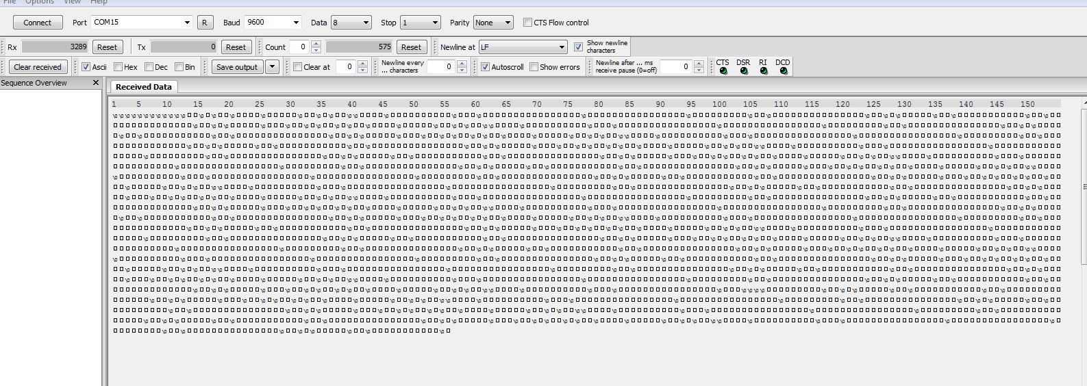

habe folgendes Problem, ich sende über einen FTDI eine Zeichenkette aus.
Diese wird mit Hterm eingelesen. Allerdings gibt es da ein Problem mit
dem ASCii, da ich keine Zeichenfolge bekomme (siehe Bild). Habe schon
alles Probiert, auch das Programm für den UART funktionieren.
Vielleicht hat jemand einen Tipp woran es liegen könnte.
Vielen Dank
Über welchen? Wenn er selbst aufgebaut ist könnte er evtl.
(noch) nicht richtig funktionieren.
Rx und Tx vertauschen ist bei solchen Chips auch ein
beliebter Fehler.
OP #5254925
vielen Dank für die zahlreichen Antworten,
Die Veränderung der Baudrate zu 1200 oder auch zu 300 hat nix gebracht
Ich verwende das STM32F407 Discovery board und einen Vorgefertigten FTDI
232RL dieser ist richtig auf dem PCB.
Es stimmt einfach die Zeichenkette nicht zu ASCii, verstehe den fehler
nicht, dass Programm funktioniert mit dem gleichen Mikrocontroller auf
einem PCB layout perfekt, nur nicht auf dem Disco Board mit dem gleichen
Controller....
MFG
Theoretiker 87
Gast #5254952
Sven A. schrieb:
> welche clocks meinst du genau ??
Wenn du keine Clocks bewusst eingestellt hast dann ist das
dein Fehler. Du musst dich darum kümmern.
nfet schrieb:
> (anderer externer Oszillator HSE)
Er meint vermutlich dass du auf den beiden verschiedenen
Boards eine unterschiedliche Taktquelle hast.
Gast #5254966
Sven A. schrieb:
> wie ändere ich die Taktquelle ??
RTFM
Sven A. schrieb:
> Woher weiß ich welcher Frequenz der FTDI hat.
Der FTDI Chip bekommt vom PC über USB die Datenrate eingestellt.
Sven A. schrieb:
> da ich auf dem STM  Board den Timer für den UART fest eingestellt sind.
Es gibt keinen Timer für UARTs.
Sven A. schrieb:
> auch die Frequenz der GPIO sind fest.....
Das ist in diesem Zusammenhang belanglos.
--> Kümmere dich um die Takt-Einstellung. Lerne wie das
zu konfigurieren ist. Deine Antworten lassen darauf
schliessen dass du dein System bei Weitem noch nicht
im Griff hast.
Gast #5255138
Alle STM32 Mikrocontroller haben ein sehr variables Taktsystem. Sie
starten mit einem internen 8Mhz R&C Oszillator. Per Software solltest du
auf einen externen Quarz umschalten, da R/C Oszillatoren für serielle
Schnittstellen nur bedingt geeignet sind (zu ungenau, vor allem bei
Spannungen ungleich 3,3V oder wenn die Temperatur von 25°C abweicht).
Die Quarz-Frequenz kann durch eine PLL intern erhöht werden. Dann gibt
es zahlreiche Vorteiler, mit denen man den Takt wieder reduziert. Aus
diesem eventuell reduzierten Takt gewinnt die USART Schnitstelle ihre
Baudrate.
Das Programm Cube HAL stellt dieses Takt-Sytsem sehr übersichtlich dar
und erzeugt Dir per Mausklick entsprechenden Initialisierungs-Code.
Du solltest dennoch das Refecence Manual
(www.st.com/resource/en/reference_manual/dm00031020.pdf) durchlesen.
Zumindest die Kapitel
2.1.11 AHB/APB bridges
3.5.1 Relation between CPU clock frequency and Flash memory read time
3.9.1 Flash access control register (FLASH_ACR)
7.2 Clocks
7.3 RCC registers
30 Universal synchronous asynchronous receiver transmitter (USART)
Wenn Dir das zu kompliziert erscheint, empfehle ich mit einem STM32F103
anzufangen. Denn dazu findest du mehr Anfänger-Anleitungen im Internet.
Das gelernte kannst du dann später auf deinen STM32F407 übertragen, denn
die Unterschiede sind gering. Aber um das viele Lesen wirst du nicht
herum kommen.

OP #5255453
vielen Dank für die Antworten, besonders diese von Stefan US. Diese war
sehr hilfreich, da ich in  ich den Lib. die Frequenzen verändern musste:
“cmsis_boot/stm32f4xx.h” “cmsis_boot/system_stm32f4xx.c”, diese müssen
auf 8kHz gestellt sein, sowie der Prescaler für die BaudRate muss danach
eingestellt werden.
Da ich da schon vorher probiert habe, hatte ich einen 16kHz Oszi
eingestellt und nicht ein 8kHz.
MFG
Sven
