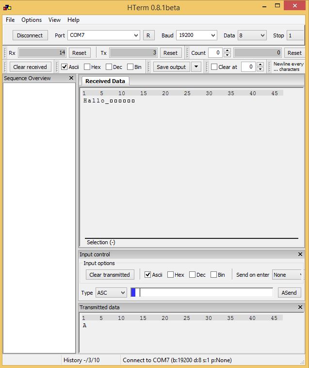

Hallo Zusammen,
die UART Kommunikation funktioniert grundsätzlich. D.h. das Senden und
Empfangen der Daten klappt. Aber mich wundert es, dass ich am Terminal
nur die ersten 6 Bit der übertragenen Daten lesen kann/ bzw. dass diese
den zu erwartenden Daten entsprechen. Es ist auch egal welche Daten ich
ab den 6ten Bit sende es wird immer "11111111" empfangen. Meine Frage
warum?

#5254814
In Deiner Formel für die Baudrate stimmt die Klammerung nicht.
Deine Formel:
#define uartrate ((F_CPU+baudrate*8)/((baudrate*16)-1))
Die 1 muss nicht von (baudrate*16) abgezogen werden, sondern vom
Gesamtergebnis.
Richtig ist:
#define uartrate ( ((F_CPU+baudrate*8) / (baudrate*16)) -1)
Durch Deine Formel schreibst Du in UBRR0 26 statt 25, was einen
Baudratenfehler von 4% ergibt. Das sorgt für Deine Aussetzer nach
mehreren Zeichen (nicht "Bits").
Viele Grüße, Stefan

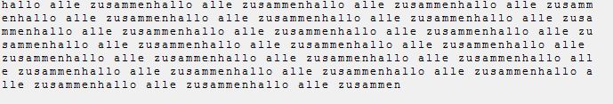

Dir ist schon klar das der UART keinen Fifo hat und durch die ganzen
delays jede Menge Zeichen verloren gehen?
Übrigens benutzen die meisten modernen Terminals einen Zeilenpuffer.
Weil die Zeile am Stück gesendet wird muss man auch jede Millisekunde
(bei 9600 Baud) ein Zeichen abholen können - der OP Code kann es aber
nur 1x pro Sekunde...
Schau Dir mal an wie man eine Zustandsmaschine oder einen endlichen
Automaten programmiert.
