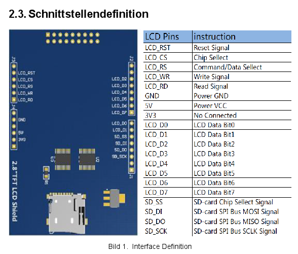

Frage:
Bei den LCD mit dem UNO kann ich I2C/ 2Ports ,TxD /RxD 2Ports
frei benutzen ??
Könnte ich auch LCD_CS  frei Nutzen?
Laut Beschreibung kann der Kartenslot bei dem Mega nicht genutzt werden,
da die SPI Anschlüsse anders liegen wie beim UNO.
Kann ich nicht einfach die SPI Anschlüsse für den MEGA um verdrahten
damit  die Programme beim Mega auch laufen??

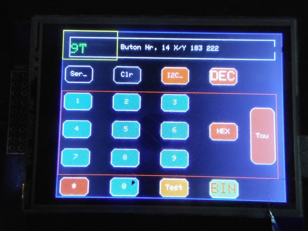

Habe mit diesen Touchbutten Programm von der CD weitergemacht!
"Example06-Phonecal"
Jetzt habe ich bemerkt das der Touchscreen nicht richtig arbeitet.
Wenn ich oben Rechts in der Textzeile den Touch betätige ,reagieren
mehrere Touchbuttons.
Das ist natürlich großer Mist.
Passiert nur in einen kleinen Bereich von ca,
Spalte=1-20
Zeile=1-15
Der Einsatz des Displays ist dadurch nur bedingt möglich.
Hat schon Jemand diesen Fehler abstellen können?
Versuche jetzt auf einfachste Art die oberen Zeilen des Touch
auszublenden!
..ob das aber klappt..?

Al. K. schrieb:
> Musste jetzt feststellen das I2C beim UNO A4 +A5 ist.
Das ist so. Die Dinger kann man als Analogeingang verwenden oder als 18
und 19 auch digital.
> Wenn ich die SD Karte nicht nutze , kann ich diese Pin zur
> Porterweiterung nutzen?
> Müsste man die Pins UNO Display SPI trennen?
Die Querbeziehung sehe ich nicht, das Display hat weder SPI noch I2C.
Für SPI verwenden die üblichen Sketche
MOSI = D11, MISO = D12, CLK = D13 und meistens CS an D2, wobei man
zumindest CS klaglos auf einen anderen legen kann.
SD ist SPI, Dein Display wird doch unabhängig davon gesteuert.

von Al. K. (alterknacker)
Hier noch mal ein Bild!
Im gelben Rahmen entsteht der Fehler wenn getoucht wird.Es werden ca 6
Buttons verschiedene aktiviert.
Bei 2 Displays.
Scheint ein Softwareproblem zu sein.
Wer hat dieses Fehlerbild auch(gehabt)!

https://www.mikrocontroller.net/attachment/360435/DSCI0035.JPG
Wird jetzt wieder aktuell.
Habe mit Adafruid und Elegoo Software getestet.
Immer der gleiche Fehler.
Habe auch noch größere mit UNO und Mega versucht!
Weis jemand ob inzwischen die  Software des Touches geändert wurde.
 Morgen sollte ich einen neuen Thread auf machen.;-))
