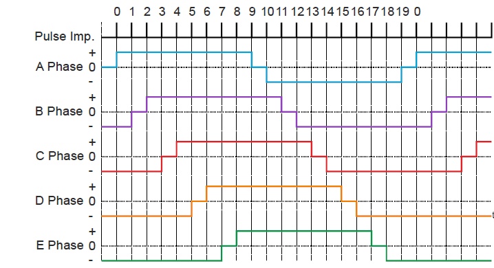

Obige Phasen Ansteuerungstabelle für 5 Phasige Schrittmotoren gefunden
(Full Step: 0-9 und Half Step: 0-19)
Bin gerade dabei das in Software umzusetzen. Macht es Sinn beim Schritt
4 (Full Step): Alle Phasen auf VCC zu bringen? Das würde bedeuten der
Motor hat kein wirkliches Haltemoment, wenn er in dem Schritt stehen
bleiben soll.
Gleiches beim Half Step Schritt 8 und 9.

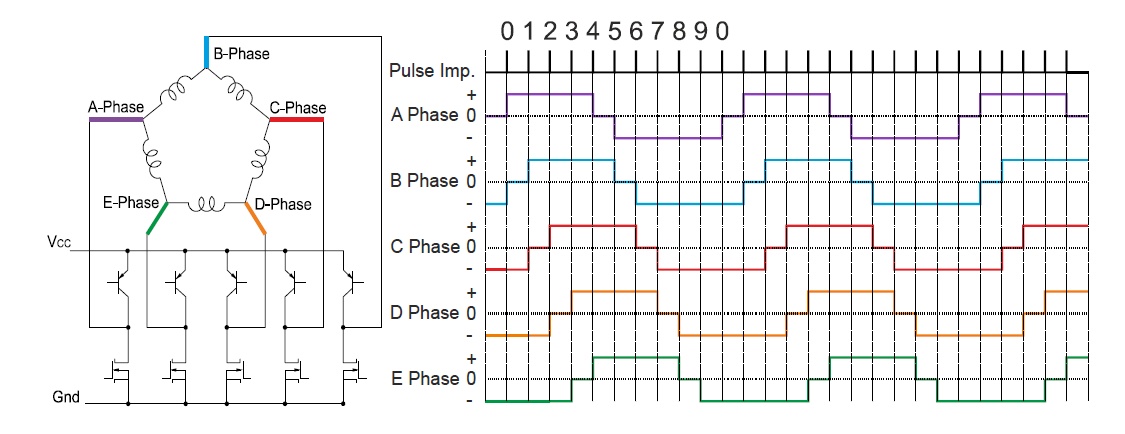

OP #5256246
> Das ist kein Schrittmotor sondern ein BLDC-Motor.
Hab mal das ganze Dokument angehängt. Da geht es um Schrittmotoren,
wobei ich dann nicht ganz verstehe, wieso man VCC an alle Spulen gibt
(4), gut am Anfang könnte man vielleicht noch ein bisschen Haltemoment
haben, wenn sich die Magnetfelder vom letzen Schritt abbauen, aber
irgendwann müsste das doch vollständig in Wärme umgewandelt worden sein
(angenommen der Motor soll in diesem Schritt stehen bleiben), oder?
Gast #5256392
Im violetten Zug wiederholt sich das Signal erst nach 11 Takten und
nicht nach 10 Takten, wie es bei fünffacher Struktur sein müsste.
Deswegen stimmt jeder 11. Takt nicht, eben in der Form, dass alle Phasen
auf high sind.
