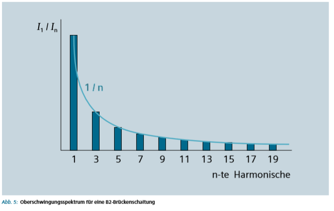

Hallo Community,
ich suche einen (funktionalen) Zusammenhang zwischen dem theoretischen
Aufkommen von Oberschwingungen und Sechspuls-Brückengleichrichtern.
Ähnlich wie in beigefügter Abbildung (B2-Brücke) f(x) ~ 1/n.
Jemand eine Idee, ob solch eine Abbildungsfunktion existiert bzw. kennt
Quellen, bei denen man nachforschen kann?
Danke,
Grüße - Basti
Ja, sie existiert definitiv.  Jedes vernünftige Buch über
Leistungselektronik leitet die Formeln für das Spektrum von
Gleichrichtern her.

Hallo Bastian,
häufig tut man sich schwer, wenn man nur "auf Deutsch" sucht. Schlimmer
noch: Ich fand meine Informationen der letzten 10 Jahre (ähm - bin
sozusagen "Autodidakt", habe nie studiert, und schon gar nicht E-Technik
o.ä.) nahezu ausschließlich in ENGLISCHER SPRACHE.  ;-P
Eine Suche nach "3-Phase Rectifier Harmonics" führte mich zu:
https://www.google.de/url?sa=t&rct=j&q=&esrc=s&source=web&cd=1&cad=rja&uact=8&ved=0ahUKEwiYpbb72arYAhXHI-wKHcQSArAQFggoMAA&url=https%3A%2F%2Fwww.mathworks.com%2Fhelp%2Fphysmod%2Fsps%2Fexamples%2Fharmonic-analysis-of-a-three-phase-rectifier.html&usg=AOvVaw2xUKDraYh-wS1rwIepBCNb
Guck da mal hinne - obwohl es sich eigentlich um die Erstellung einer
Matlab/ Simulink Simulation (einschließlich des Codes) handelt, findet
man da ein paar lustige Bildchen, und auch weiteres, zu Deinem
post-X-mas-Wunsch.
