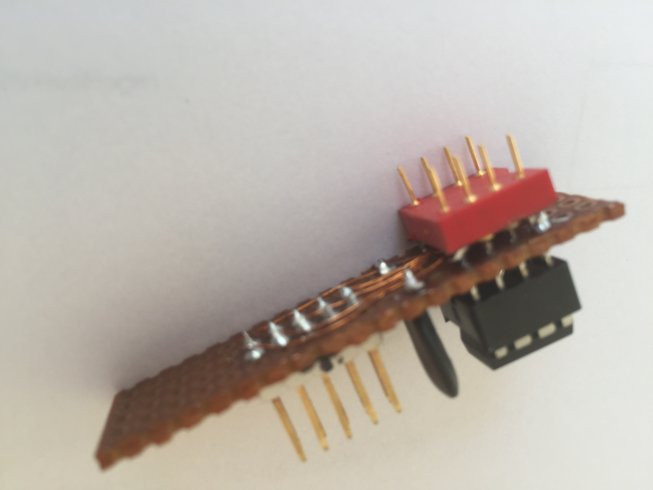

ich stehe vor folgendem Problem: ich programmiere derzeit den Attiny
über Bascomp, Fischl-clone und Adapterkabel im verdrahteten Breadboard.
Das klappt auch soweit.
Um die Verdrahtung im Breadboard zu vereinfachen und ein einfaches
System parat zu haben, wenn ich "mal kurz" einen ATtiny programmieren
will, dachte ich an ein kleines Adapterboard.
Dieses soll
- über das Verbindungskabel direkt mit dem Prog-adapter verbunden werden
- den AVR aufnehmen
- und zum Testen von neuen Designs ins Breadboard gesteckt werden können
Gibt es sowas denn schon fertig? Wenn nein, würde ich das aus einer
kleine Lochrasterplatine und 8 poligem IC-Sockel mit langen Füßen
hinzaubern.
Oder habe ich mich gedanklich etwas verrannt, und das macht gar keinen
Sinn?
> hinzaubern.
Klingt doch gut. An deiner Stelle würde ich den obligatorischen
Abblock-C gleich mit auf die Lochrasterplatine machen. Zur Verbindung
von MC und ISP Anschluss bevorzuge ich Fädeltechnik, aber das kann jeder
so machen wie er will.

Ich habe es jetzt so gelöst. Besser wäre es zwar gewesen, wenn ich
Konnektor und IC-Sockel vertauscht hätte, so blockiert der Konnektor
entweder einen Tel des boards, oder Pin1 ist nicht oben links oder die
Platine ragt unten über das board. Aber was solls, es tut.
Zur Sicherheit bekommen die Lackdrahtverbindungen bei Gelegenheit noch
etwas Heißkleber o.ä. ab.
