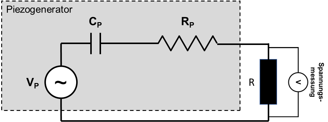

derzeit beschäftige ich mich mit der Entwicklung eines Energy Harvesting
Systems. Dazu habe ich mir verschiedene Piezoelemente gekauft und diese
nacheinander an der Maschine befestigt, an welcher sie später Energie
gewinnen sollen. Nach der Gleichrichtung der erzeugten Wechselspannung
habe direkt ein Oszilloskop angeschlossen und den Verlauf der Spannung
erfasst. Jetzt habe ich die Messreihen ausgewertet und den Piezo mit der
höchsten durchschnittlichen Spannung für weitere Messungen ausgewählt.
Um nun die Leistung zu ermitteln habe ich den Piezo über
unterschiedliche Widerstände kurzgeschlossen und über dem Widerstand
wieder den Verlauf der Spannung aufgezeichnet. Dadurch, dass ich den
Widerstand kenne und die Spannung gemessen habe, habe ich mir mit I=U/R
den Strom errechnet. Anschließend habe ich durch P=U*I die Leistung des
Piezos bei unterschiedlichen Widerständen berechnet.
Nun zu meiner Frage: Kann man die Leistung eines Piezos so messen, wie
ich es getan habe? Und ist der Vergleich der Piezos durch Vergleich der
erzeugten Spannungen ausreichend? Oder müsste ich vielmehr die
Leistungen vergleichen, wenn ich eine maximale Energiemenge gewinnen
möchte (wobei eine höhere Spannung des Piezos doch auch zu einer höheren
Leistung führt?)?
Besten Dank für euren Rat,
Kai

Gast #5259191
Super, vielen Dank für eure Auskünfte und entschuldigt meine unklare
Ausdrucksweise.
Ich habe keinen Kurzschluss erzeugt, sondern das Piezoelement über
verschiedene Widerstände (als Verbraucher) nacheinander in Reihe
geschaltet (Siehe Anhang). Parallel zum Widerstand habe ich dann den
Spannungsabfall gemessen. Was ich jetzt meinte ist, dass ich die
abgefallene Spannung und die Widerstände kenne und dann per P=U^2/R die
Leistung des Piezoelements bei unterschiedlichen Lastwiderstände
berechnen.
Mein Ziel ist es, einen Kondensator über den Widerstand zu laden und die
Energie periodisch in einem Mikrocontroller zu nutzen. Dazu fürchte ich,
muss ich nun alle Messungen noch einmal mit den verschiedenen
Piezoelementen und den Lastwiderständen machen...
#5259215
mir scheint dein ganzes Denken ist sehr laienhaft und es fehlen dir
grundlegende Physikkenntnisse und Erfahrungen.
Umso mehr solltest du ausführlich beschreiben, was du eigentlich vor
hast.
http://uwiatwerweisswas.schmusekaters.net/Uwi/Wie%20man%20Fragen%20richtig%20stellt.pdf
> Kai schrieb:
> ich habe keinen Kurzschluss erzeugt, sondern das Piezoelement über
> berechnen.
Nochmal! Dich sollte eigentlich die Leistung interessieren, die du in
die Last bekommst. Bei einer linearen Last wird das Optimum aber mit der
"Leistungsanpassung" erreicht.
Ein Piezowandler ist aber doch eine AC-Spannungsquelle!
Damit kann man nicht einfach so einen Kondensator aufladen!
Ein Kondensator ist alles andere als eine lineare ohmsche Last!
Um den zu aufzuladen, braucht es zumindest schon mal
Gleichrichterelemente, oder?
Wenn man aber einen Kondensator über Gleichrichterdioden aufladen will,
wozu soll dann da noch ein Widerstand dazwischen, der in jedem Fall
Energie verheizen wird, die dann nicht in den Kondensator kommt?
Wenn dann aber der Kondensator aufgeladen wird, steigt die Spannung von
0V beginnend langsam an und wird ohne Spannungsbegrenzung auch deutlich
über die zulässige Spannung des uC und Kondensators steigen.
da sind dann auch Spannungbegrenzer und wahrscheinlich auch eine
Spannungswandlerschaltung auf die gewünschte uC-Spannung notwendig.
Abgesehen davon ist ein Kondensator als Last im Prinzip ein Kurzschluss,
zumindest solange der noch annäherd leer ist (bzw. weit unter der
Leerlaufspannung).
Um den Kond. aufzuladen braucht es in erster Linie (gleichgerichteten)
Strom. Du solltest also den Piezowandler nutzen, der den meisten Strom
liefert. Auf die üblicherweise hohe Leerlaufspannung wirst du
wahrscheinlich nicht kommen.
> Dazu fürchte ich,
Vor allem solltest du über ein vernünftiges Geamtkonzept nachdenken und
dieses hier zur Diskussion stellen.
Da steht am Anfang schon die Frage, ob das Energie-Harvesting in der Art
überhaupt möglich und sinnvoll anwendbar ist.
Gruß Öletronika
Gast #5259306
Hallo Ölelektroniker,
den Gleichrichter nach dem Piezowandler habe ich in dem Diagramm in der
Tat vergessen. In den Versuchen habe ich diesen aber mit drin.
Dass ich eine möglichst hohe Leistung benötige habe ich nun auch
verstanden, deshalb ja meine neuen Messungen mit einem geschlossenen
Stromkreis. Aber um die Leistung messen zu können, ist der von mir
abgebildete Stromkreis (einschließlich des vergessenen Gleichrichters)
in der Lage, oder?!? Die Leistungsanpassung würde dann, wenn ich deinen
Link zu dem Wikipedia Artikel richtig verstanden habe, über Messungen
verschiedener Widerstände durchführen. Wie gesagt, es geht erst einmal
darum, möglichst viel Energie zu gewinnen.
Grundsätzlich beschäftige ich mich nämlich nun damit zu schauen, ob ich
genügend Energie für den folgenden Verbraucherkreis gewinnen kann (und
in welcher Zeit).
Und die Ladung des Kondensators erfolgt nach meinen Erkenntnissen immer
über einen Widerstand, da ich ja ansonsten zum Zeitpunkt 0 einen
Kurzschluss erzeuge, da der Widerstand des Kondensators ja erst mit
zunehmender Ladung ansteigt. Zudem enthalten die Piezos, die ich
verwende, alle eine Angabe über den zu verwendenden Impedanz-Widerstand.
Danke nochmal für deine Geduld, ich bin leider als Informatiker in einer
etwas anderen Welt unterwegs gerade,
Kai
> über Messungen verschiedener Widerstände durchführen.
Leistungsanpassung hat man, wenn der Lastwiderstand gleich dem
Innenwiderstand ist. Das ist also leicht zu prüfen, weil dann die
Spannung über dem Lastwiderstand = 0,5 x Leerlaufspannung ist.
Ein Kondensator hat keinen (ohmschen) Widerstand, auch nicht wenn er
aufgeladen ist.  Was soll denn der Reihenwiderstand bewirken?
Der Piezo liefert einen Strom, der zum Aufladen benutzt wird. Mit einem
zusätzlichen Reihenwiderstand wird der Strom nur reduziert. Es wird also
Leistung im Reihenwiderstand verheizt. Welchen Sinn soll das haben, wenn
man die max. Ausbeute möchte?
Ein Reihenwiderstand ist vor allem sinnvoll, wenn die Quelle nicht
kurzschlussfest ist. Evtl. kann so ein Reihenwiderstand auch zweckmäßig
sein, wenn die Quelle wegen starker Nichtlinearität im Kurzschlussfall
schlechter arbeitet als im Lastfall mit optimierten Reihenwiderstand.
Beide Fälle scheinen mir aber für Piezos nicht gegebene.
Ja schön. Und wo liegt der?
Das heißt aber sicher nicht, das die Piezos nicht kurzschlussfest sind,
oder? Lese die Datenblätter genau. Wenn es dort Einschränkungen zum
Betrieb gibt, dann solltest du diese auch beachten.
Warum testest du nicht den Fall, der dich eigentlich interessiert,
mämlich das einfache Aufladen einer definierten Kapazität?
Da siehst du am besten, wie schnell du mit unterscheidlichen Piezos
einen Kondensator soweit aufladen kannst, dass die Ladung für den
Betrieb des uC reicht.
