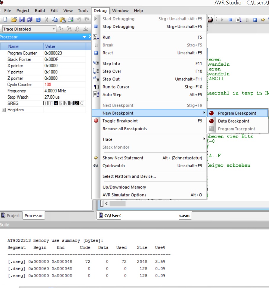

> Was für andere Alternativen habe ich denn?
Einen Haltepunkt setzen und dann die Variable mit einem Debugger
auslesen. Ist aber unpraktisch und teuer. Die serielle Ausgabe ich auf
jeden Fall einfacher.

von Karl B. (gustav)
OK,
noch einmal zurück.
@stefan meint so etwas?
OK. Die "Käsekästchen" rechts fehlen noch.
ciao
gustav

von Stefan F. (Gast)
Ja genau das.
von Thomas E. (thomase)
Dieter schrieb:
> Zwischenzeitlich schaue ich mir noch die Möglichkeit mit den
> Haltepunkten mal an, kann ja nicht schaden.
Das nennt sich Debugger. Das aktuelle Gerät dafür ist der Atmel-ICE.
Vorher mußt du aber noch C lernen. Mit Bascom wirst du da nichts.
von Dieter (Gast)
So kam mir das gerade auch vor, Haltepunkte gibt es in Bascom nur im
Simulator.
