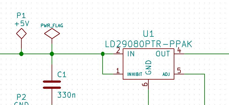

ich habe, wie im Screenshot zu sehen, an einem IC an einem
Spannungseingang eine Spannungsquelle angefügt. Trotzdem bekomme ich die
Fehlermeldung (3), dass der Spannungseingang vom IC nicht angeseuert
werde.
Was mache ich falsch?
Danke und viele Grüße,
Heiko

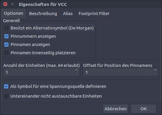

Danke für die Tipps. Ich war davon ausgegangen, dass die Symbole unter
"Spannungsquellen" bereits als Spannungsquelle funktionieren.
Ich werde dann wohl mal diese Einstellung überprüfen.
