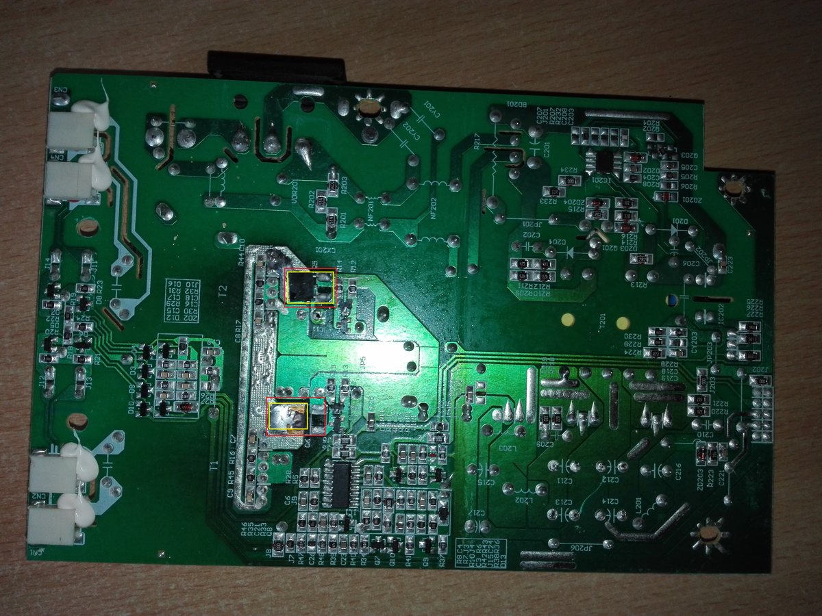

hallo zusammen Welcher Transistor ist das? 3055 hat ein Kurzschluss in meinem Monitor Netztei vielen Dank

2N3055, wenn der aber durch ist wird dein Gerät mit hoher Wahrscheinlichkeit auch noch ein ganz anderes Problem haben.
#5262054
Ist ein Mosfet und weit verbreitet. Etwa so einer APM3055: http://pdf.datasheetcatalog.com/datasheets2/26/265971_1.pdf Es gibt da mehrere Hersteller. Hat nichts mit dem alten 2N3055 zu tun.

auch 4 Elkos defekt PNPNPN schrieb: > 3055 hat ein Kurzschluss in meinem Monitor Netztei Ein Monitor mit nem 2N3055 im Netzteil???? Was ist denn das für ein Baujahr? Zeig mal her das Teil. Grüße Thomas

eine Frage ist das das gleiche? NIKOS P3055LDG GB02k0101
#5262074
Baujahr? 2006
#5262082
Im Grunde der Gleiche wie der APM3055. Es ist ein 25V MOS, den du oft auf alten Hauptplatinen findest. Es gibt da kleine Abweichungen zwischen den Herstellern. PNPNPN schrieb: > NIKOS > P3055LDG > GB02k0101 http://pdf.datasheetcatalog.com/datasheet_pdf/niko-sem/P3055LD.pdf

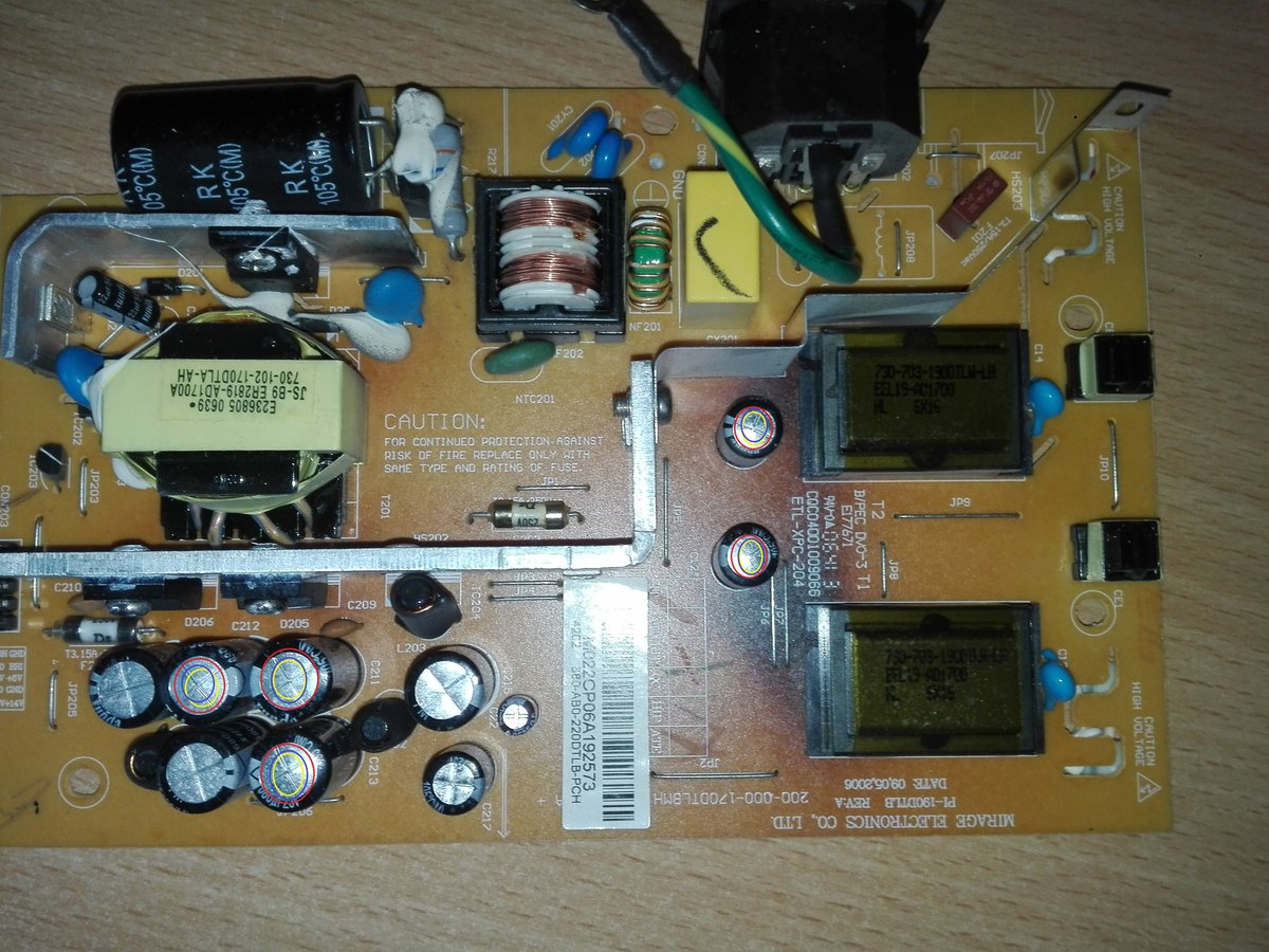

hi hier die Bilder
#5262155
Da hast du viel Arbeit mit den Kondensatoren. Der 3055 muß ein Logic Level Typ sein. Das bei 25V und 12A. Mein genannter ist das mit Logic Level leider nicht.

michael_ schrieb: > Der 3055 muß ein Logic Level Typ sein. Nö, siehe Schaltplan.

welche sollte ich jetzt bestellen?
#5262188
Mach zwei IRFR024N rein. Und für die Elkos nimm z.B. Panasonic FM oder FR.

Die Sicherung für den Inverterteil hast du schon geprüft?
#5262197
Ja ich habe 2 Stück und sind die I.O

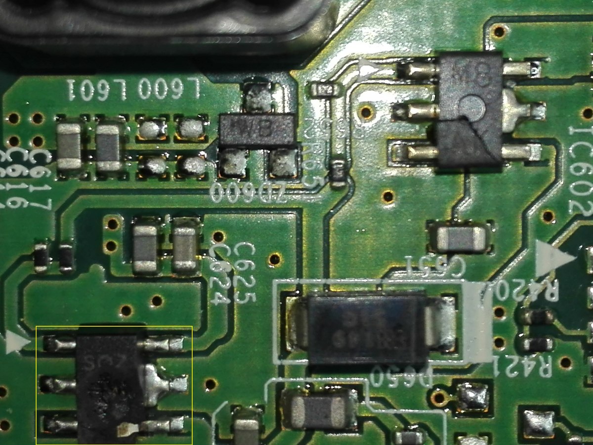

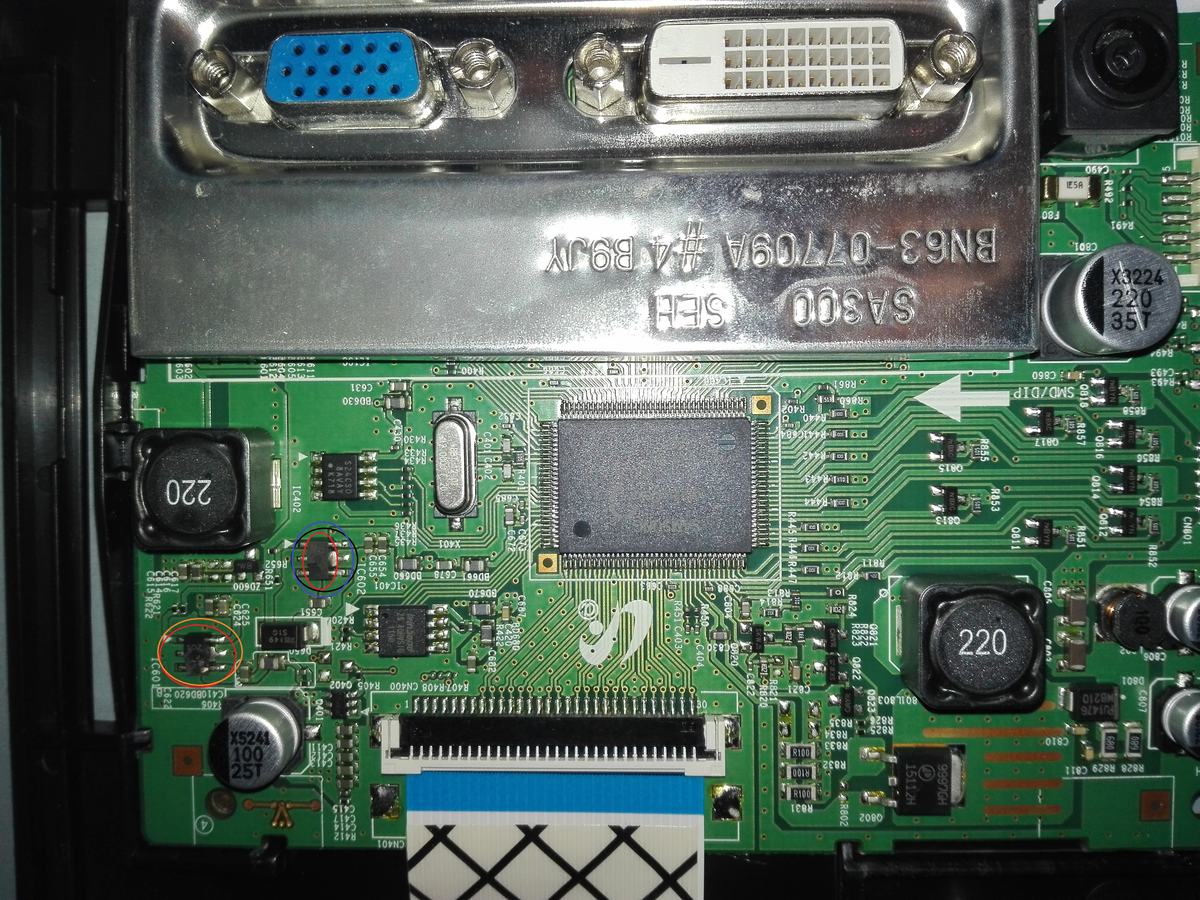

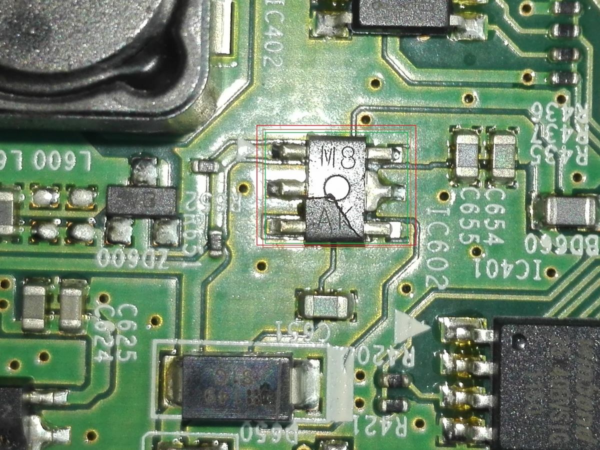

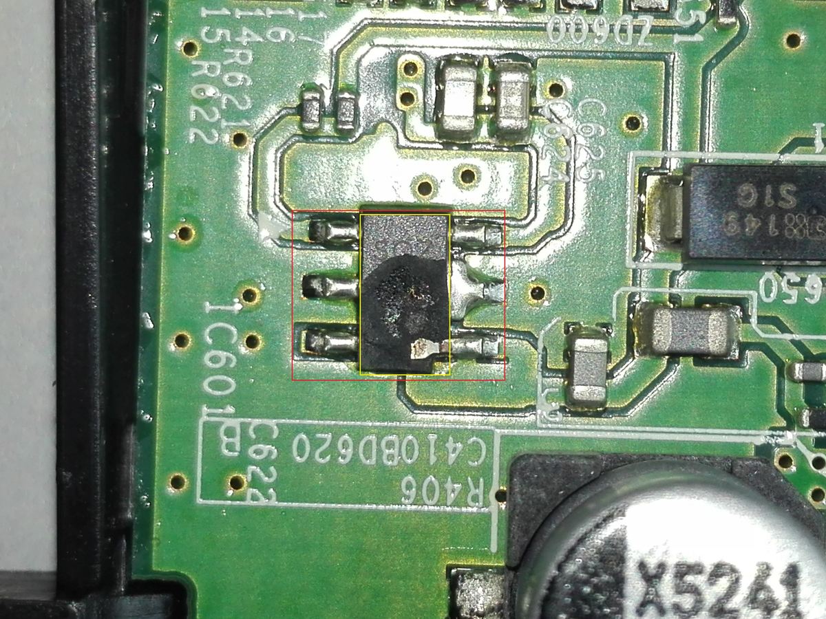

hallo zusammen kann jemand mir auch bitte schreiben was für ein IC sind die? auf ein IC steht M8 Ak aber leider bei andere IC SOZ oder so steht danke im voraus
#5269858
SMD-Code SOZ Funktion Linearer Spannungsregler integrierter Schaltkreis Merkmal LDO, 3.3V ± 1.0%, 1A, + CE Typ S-1172B33-U5T1G Paket SOT-89-5 [ URL="https://ru.aliexpress.com/item/Free-Shipping-20PCS-S-1172B33-U5T1G-S-1172B33-Encapsulation-SOT89-5/32813587070.html" ]Hier [ /URL ]
#5269862
Gutenabend schrieb: > SMD-Code SOZ > Funktion Linearer Spannungsregler integrierter Schaltkreis > Merkmal LDO, 3.3V ± 1.0%, 1A, + CE > Typ S-1172B33-U5T1G > Paket SOT-89-5 https://ru.aliexpress.com/item/Free-Shipping-20PCS-S-1172B33-U5T1G-S-1172B33-Encapsulation-SOT89-5/32813587070.html

hallo gibts auch vergleichbare IC S-1172B18 S-1172B33?? vielen Dank Antwort schreibenBitte melde dich an, um einen Beitrag zu schreiben. |
