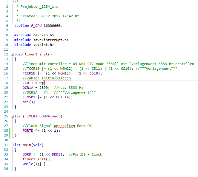

Hallo und ein erfolgreiches Neues Jahr.
Für einen Schrittmotor-Treiber habe ich das anhängende Programm für
einen Atmega 1284p abgeschrieben. Allerdings erreiche ich nicht die
angegebene Frequenz von 3333 Hz bei OCR1A =74 und Vorteiler =64
TCCR1B |= (1 << WGM12) | (1 << CS11) | (1 << CS10);
hier nur 166,66 Hz
Mit dieser Einstellung
TCCR1B |=  (1 << WGM12) | (1 << CS10);
und OCR1A = 2399 bekomme ich diese Frequenz von 3333Hz.
Am 16 MHz- Quarz kann ich die 16 MHz messen.
Da ich leider kein englisch kann, frage ich hier in diesem Forum nach,
was ist da falsch?
Dazu noch eine andere Frage, wie kopiert man den Code aus dem
Atmel-Studio in dieses Textfeld.
mfg E.

166,66 Hz * 64 * 74 = 789 kHz
3333 Hz * 8 * 2399 = 64 Mhz
Das sieht alles ziemlich unplausibel aus. Kann es sein, dass du falsch
gemessen hast oder Abblock-Kondensatoren vergessen hast?

Das kannst du auch nicht, allenfalls die Hälfte davon. Denn mit den
angegebenen Werten erhältst du zwar näherungsweise die gewünschten
3.3kHz, allerdings ist das die Überlaufrate des Timers, was
gleichbedeutend mit der Aufrufrate der ISR ist.
Da du zwei zwei Aufrufe der ISR für eine Periode der Schwingung
benötigtst, (einmal Pegel hoch, einmal Pegel runter), ergibt sich für
die erzeugte Schwingung am Ausgang nur die halbe Frequenz der
Überlaufrate.

Zu den "Vorlagenwerten": diese sind wohl um den Faktor 2 zu groß, denn
aus dem Umschalten in der ISR resultiert ja eine Halbierung der
Frequenz.

Das war falsch:
Der Prescaler ist hier 1 nicht 8, also
3333 Hz * 1 * 2399 = 8 Mhz
Das könnte stimmen. Du hast wohl die Frequenz an PD1 gemessen, die ist
halb so hoch wie die Anzahl der Interrupts (pro Sekunde) weil du den Pin
bei jedem Interrupt toggelst.

Nein, das passt absolut zum Datenblatt.

OP #5262315
Hallo zusammen.
Bevor ihr weiter diskutiert, ich wollte nur wissen, ob an dem
abgeschriebenen Code was falsch ist. so wie ich jetzt verstehe, ist er
falsch. Und mein experimentell gefundener Code ist richtig.
Abblockkondensatoren sind ganz kurz unterhalb des Ic verschaltet.
Ich habe jetzt noch eine Frage. Gibt es eine Möglichkeit so, dass für
meine benötigte Frequenz (3333Hz) der Wert von OCR1A größer ist um eine
feinstufigere Frequenzeinstellung zu erhalten? Es muss nicht so
programmiert sein wie ich es vorgab.
