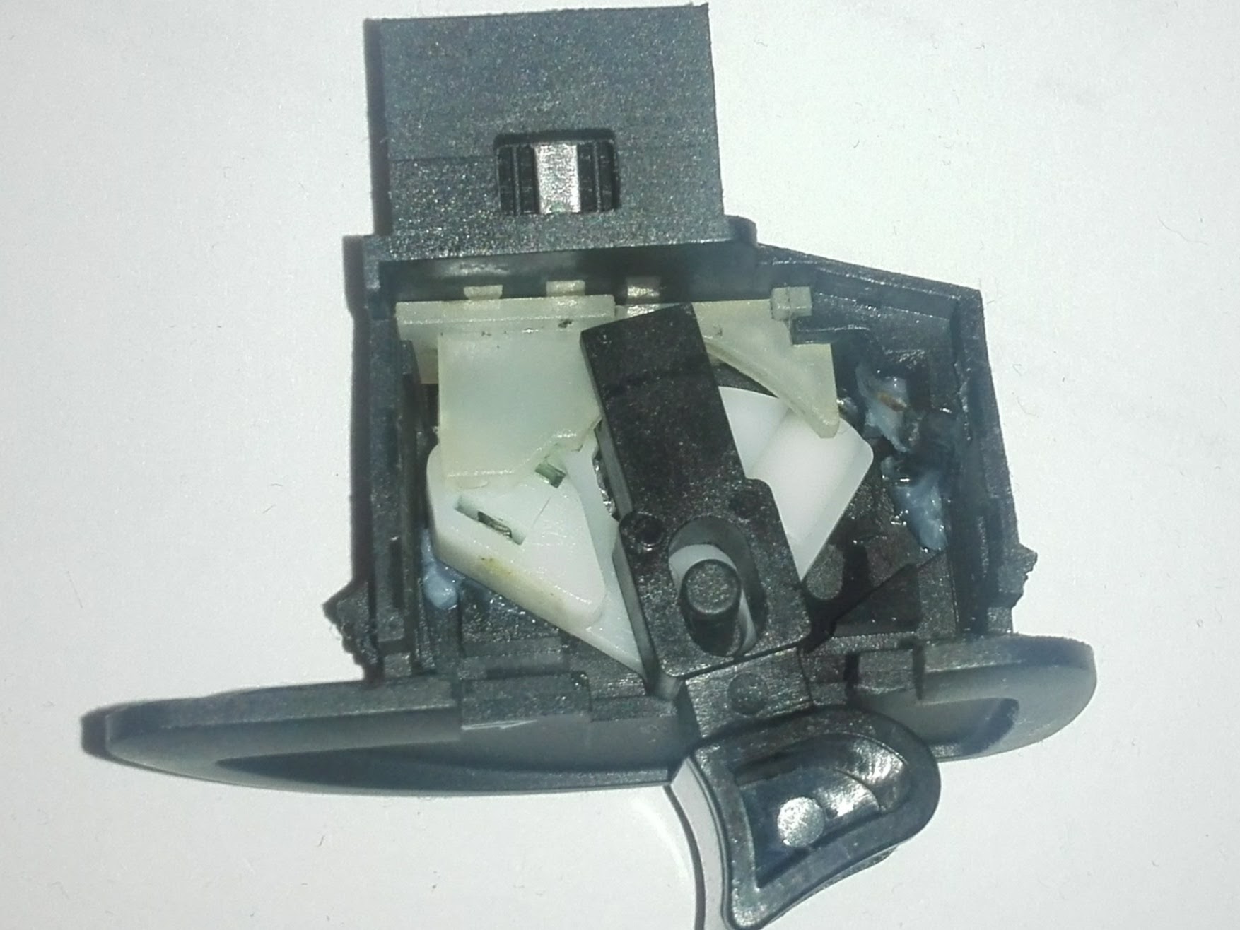

Moin,
Ich hab hier einen Schalter von meinen Roller reinigen müssen wo innen
das Öl/Fett komplett Hart war, leider gibt es den nicht mehr zu Kaufen.
Jetzt ist die frage welches Schmiermittel ich da am besten benutze die
Mechanik weitestgehend aus Plastik.
Temperatur fest sollte es auch sein damit es im Sommer nicht Flüssig
wird und abhaut.
mfg tb
Gast #5266697
Jup bekommst nen Bild, ist halt nen schalter finde ich recht unnötig zu
zeigen das Prinzip ist ja immer ähnlich oder gleich, Kontakte sind offen
finde ich auch recht normal im schalter.
Auf dem Boden sind die Kontakte und in dem Großen weißen Schieber ist
eine kleine gefederte Kontaktplatte.
p.s. ist nen anderes Model was ich als Ersatzteilspender genutzt habe,
Mechanik ist aber die gleiche.

Molykote Plastislip kann ich dafür empfehlen. Das ist die weisse Paste
die man oft in CD Playern findet. Als ein Bekannter eine uralte Honda
restauriert hatte, hab ich ihm davon was für seine mechanischen
Plastikteile gegeben und bis heute keine Beschwerden gehört.
#5266719
Wenn Du es extra kaufen möchtest: Es gibt spezielle
Kunststoff-Schmierpaste ( säurefrei ).
Das ist das weisse Zeug, mit dem auch die Mechanik in Videorecordern
geschmiert wurde.
Silikonhaltiges ist auch gut, nur kenne ich persölich das immer nur in
sehr flüssiger Form ( Spray ).
Ob es das auch als zähe Paste gibt, weiss ich nicht. Es sollte ja schon
eine Weile an den Teilen haften.

Das hört sich gut an die tips von Frank und ufuf passen drauf, oder
liege ich da Falsch soll ja am besten auch wieder 5-10 Jahre halten.
Gast #5266747
> Liqui-Moly-3140-Batterie-Pol...
Passt schon.
Ich bevorzuge Tube und Pinsel.
Ist etwas gezielter.
Schraube viel an alten japanischen Möppis...
Ab 30 Jahre haben die überall Kontaktprobleme....
Alle!
Zerlegen, reinigen, zusammensetzen und nicht mit dem Kalzium verseiften
Fett sparen.
Kein Lithium verseiftes nehmen!
Das wird hart und bröckelig, mit Feuchtigkeit, und über die Zeit.
Das Kalziumverseifte schmiert nicht ganz so gut.
Aber darum dreht es sich ja auch nicht in erster Linie.
Alternativ:
Die gute alte Vaseline.
