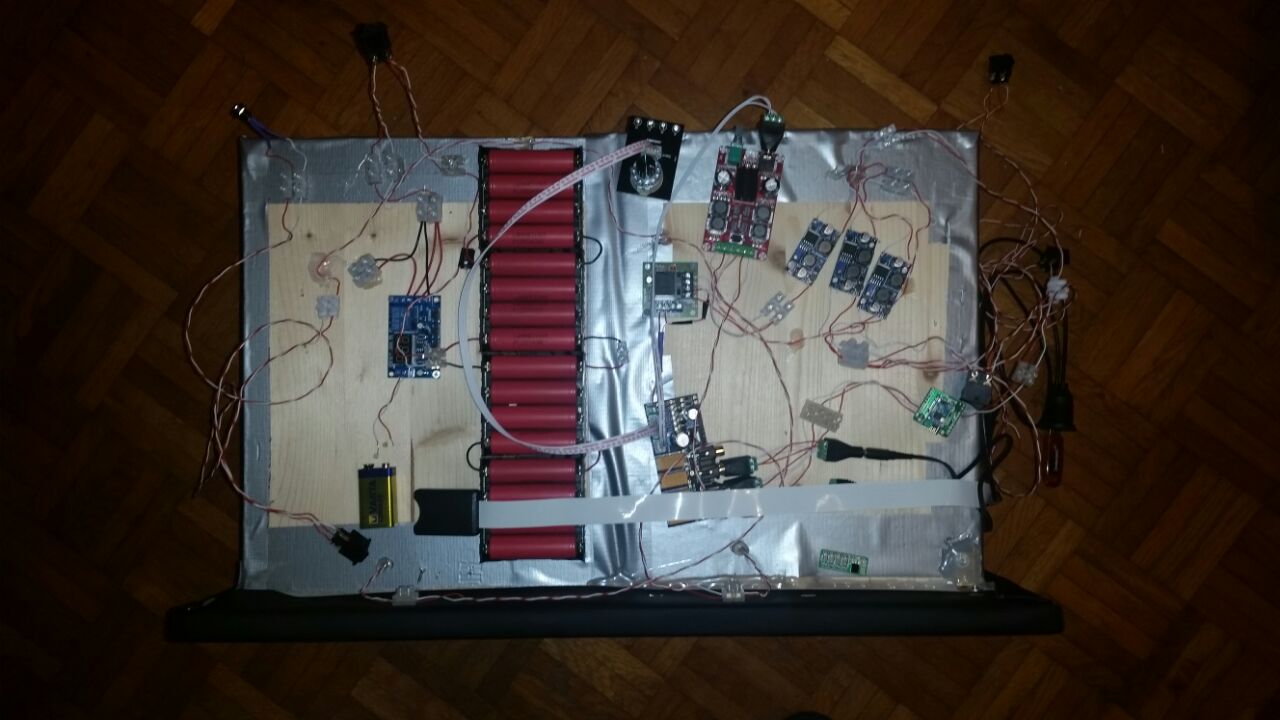

Hallo, mein Problem ist:
Ich habe einen Akkublock (7,161V und 20 Ampere) und der soll
verschiedene Geräte antreiben:
-Bluetooth Empfänger (benötigt 4,88V)
-Radiomodul (benötigt 4,88V)
-USB Lesegerät (benötigt 4,88V)
-Verstärker (benötigt 12,2V)
-AudioSwitch (benötigt 12,2V)
Um die unterschiedlichen Spannungen zu realisieren, habe ich 2
Spannungsregler (step up & step down) leider nur mit max. 2 Ampere OUT.
Sobal ich Strom in meine Schaltung gebe, schwanken die Voltzahlen
unkontrolliert und meine Spannungswandler geben seltsame Geräusche von
sich.
Meine Schaltung: im Anhang
Wie bekomme ich es hin, dass alles klappt?

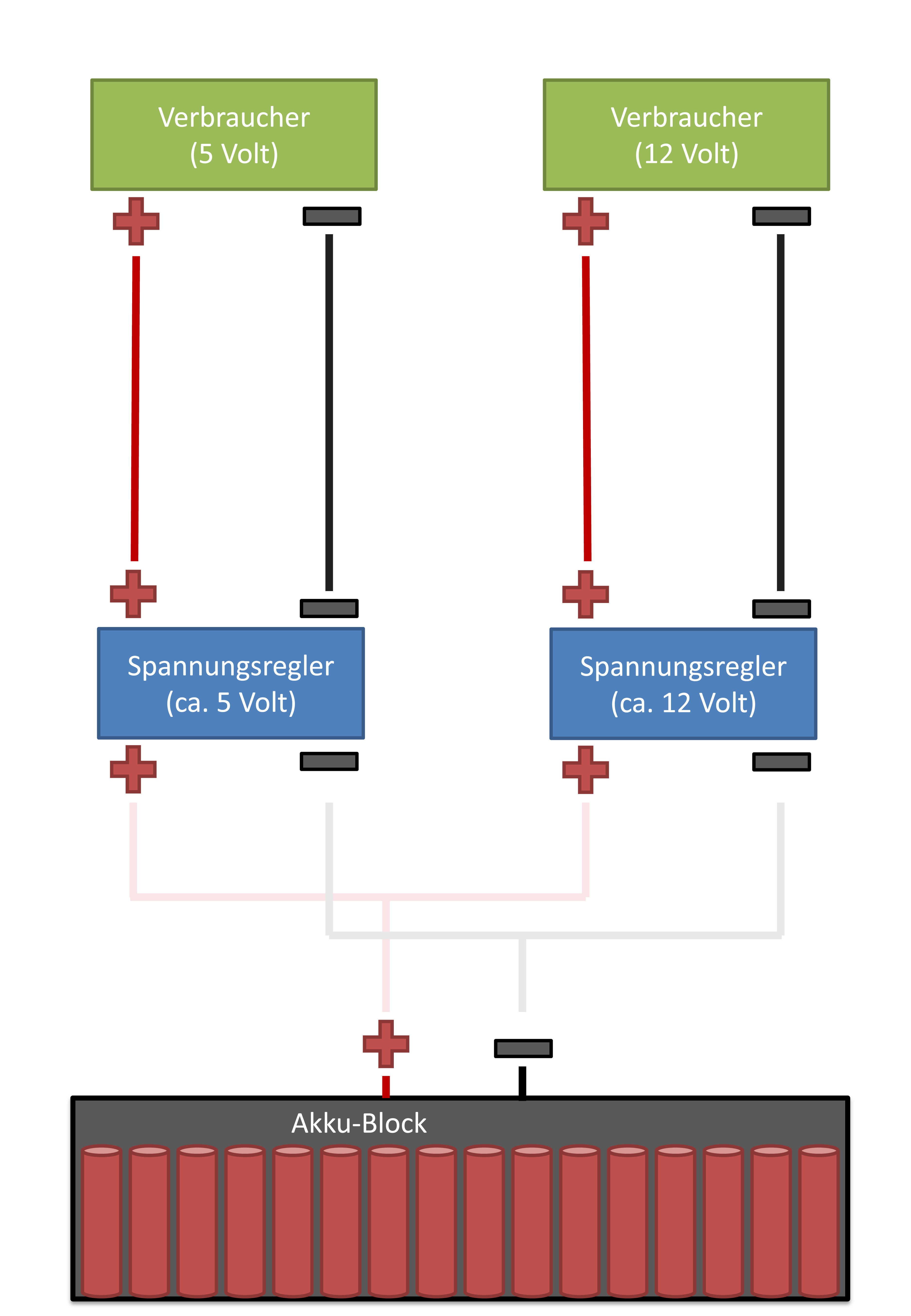

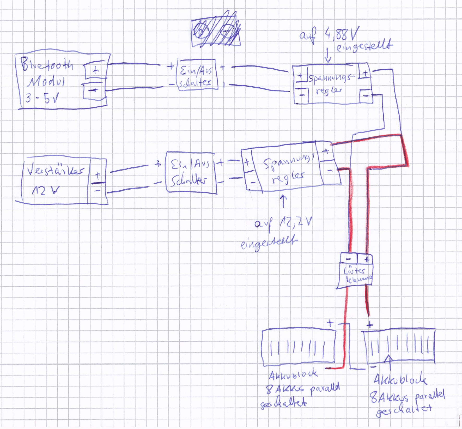

von bastler01 (Gast)
so ist es geschaltet
der Verstärker ist auf minimum gestellt
Zeichne einen richtigen Schaltplan/ Verdrahtungsplan. Nimm die
Komponenten nacheinander in Betrieb. Miss die Stromaufnahme der
einzelnen Module. Miss die Spannungsversorgung. Usw...
Das ist nicht ganz einfach wie du auf dem Bild sehen kannst...
Geht das generell so wie ich es in meinem ersten Bild zeige
ich weiß halt nicht ob ich mir jetzt die mühe machen muss wenn meine
grundidee nicht funktioniert

ui. Scharfer Aufbau. QnD
Wie viel Strom will denn durch die Käbelchen? Prüfe doch mal das
Verhältnis Kupferquerschnitt vs. Strom. Und was macht der 9V-Block?

von Querschnitt (Gast)
Ohne Absicherung würde ich auf tedenziell auf die Verwendung von
Klingeldraht verzichten ;-)

von Michael B. (laberkopp)
Keine Verbindung zwischen Bluetooth und Verstärker ? Merkwürdig.
bastler01 schrieb:
> Also ich hab 8 akkus parallel geschaltet und dann noch mal 8.
Welche Art von Akkus ? LiIon Zellen ohne Schutz ? Lassen sich parallel
schalten, haben aber ein Problem weil Überladung und Tiefentladung nicht
verhindert wird. Brandgefährlich.
LiIon mit Schutz (protection PCB) ? Lassen sich nicht parallel schalten.
Der Akku mit der höchsten Spannung übernimmt alles, aber schnell wird
sein Maximalstrom überschritten, dann schaltet er ab und der nöchste
übernimmt bis in 1 Millisekunde seine protection zu viel Strom erkennt,
bis alle abschalten.
> sich.
Nun, manche Spannungsregler brauchen eine Mindestlast, andere vertragen
es nicht wenn der Strom pulsartig gezogen wird, und ein Verstärker an
12V braucht nur bei 1 8 Ohm Lautsprecher weniger als 2A. Schon bei
Stereo oder 4 Ohm zieht er zu viel, der Schaltregler schaltet ab, dann
fliesst kein Strom und er schaltet wieder ein.
Ausserdem ist fraglich, ob die Masseausgangsleitungen der beiden Wandler
(über die Abchirmung der Audiozuleitung die du nicht gezeichnet hast)
verbunden werden dürfen, oder sich in der Masseleitung der
Strommmesshunt befindet.
Bei 2 LiIon in Reihe hast du zwar nominell 7.2V, aber maximal 8.4V und
minimal 5V. Reichen die 5V dem 5V regler um 4.88V zu erzeugen ? Meist
braucht der eine deutlich höhere Mindesteingangsspannung (z.B. 7V) Schau
in seine Anleitung.
Das ist so eine Scheiss-Verdrahtung, mit viel zu dünnen Leitungen,
keinem Massesternpunkt, und reihenweise Leiterschleifen, daß man sich

von Der Andere (Gast)
> die zwei 8er blöcke habe ich in reihe geschaltet!
> 3.6V vom ersten 8er block plus die 3.6V vom zweiten 8er block ergeben
> 7.2V
Ok, ich hatte es falsch verstanden und dachte du hättest 8 in Reihe und
davon 2 parallel.
8 Lithiumzellen parallel?
Willst du sichergehen, daß deine Kabel bei einem Kurzschluss in weniger
als 1 Sekunde verdampfen oder warum?
Für den ersten Test tun es 2 Zellen in Reihe.

ich würde dringend einen strukturierteren Aufbau empfehlen.
schon mal nicht für jedes Bauteil die gleichen Aderfarben.
und alles natürlich auch "etwas" geordneter.
Leg Dir auch Ferritkerne bereit,
falls die Wandler noch was anderes als DC auf die Leitungen brüllen.
bastler01 schrieb:
> Das ist der Spannungsregler
Was willst du mit solchem Schrott, bei dem nicht mal beschrieben ist, ob
die Masseleitung durchverbunden ist weil die Doku komplett fehlt ?
Einfach mal Katzen im Sack kaufen, sie waren billig ? Dann darf man sich
über die Ergebnisse nicht wundern.
bastler01 schrieb:
> Type1: CSR8645 Bluetooth V4.0 Amplifier Board Module APTX 2*5W For DIY
> Bluetooth
> 2.5V Power Supply:max drive double 4 ohm 3W
Offnkundig ein Board mit eigenem Lautsprecherverstärker. Das ist ja wohl
logisch, daß das nicht an den Eingang eines Class-D Entstufenplatine
passt, da der Lautscherausgang nicht massbezogen ist.

von Armin X. (werweiswas)
Hi
Ohne jetzt zu wissen wie die Masseverhältnisse der Steuerbausteine sind
würde ich den Verstärker auf jeden Fall direkt am Akku betreiben!
Dazu müsste dieser aber von 2S8P auf 4S4P umgestrickt werden. Dazu kommt
dann noch eine passende Schutzschaltungsplatine die den Akku vor
Tiefentladung schützt und ggf sogar trennt wenn ein Kurzschluß auftritt.
Dann benötigst Du nur noch einen Wandler von min 12V(Akku leer) max
16,8V(Akku voll) auf 5V. Die Werte hinter dem Komma können wir bei
dieser Anwendung getrost weglassen.
Apropos voll. Deine Akkus werden mit ca 3,5V im Auslieferungszustand
sein und sind fast leer. Voll haben die 4,2V pro Zelle.

von Stefan F. (Gast)
> Warum soll ich einen Schaltplan zeichnen der mich locker 15 bis 30 min
> Zeit kostet, wenn mein Grundgedanke mit den zwei spannungsreglern nicht
> funktioniert?
Weil die Problemursache wahrscheinlich nicht bei den Spannungsreglern
liegt, sondern bei den Verbindungen, die du nicht gezeichnet hast.
Zeichne das, was in dem Bild
Beitrag "Re: 1 Stromquelle aber 2 verschiedene Stromstärken benötigt." zu sehen ist
ordentlich auf. Und gebe uns links auf die technischen Beschreibungen
der verbauten Module.
