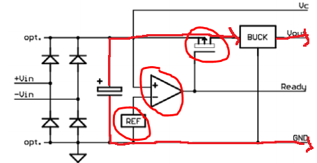

ich habe folgende Schaltung vorliegen, verstehe aber die Funktion nicht
zu 100%. Die Schaltung findet ihr im Anhang.
Im Eingang liegt an +Vin und -Vin eine Wechselspannung an, welche
zunächst einmal gleichgerichtet wird. Die gleichgerichtete
Wechselspannung wird anschließend dazu genutzt, den Kondensator zu
laden. Nun verstehe ich aber die Funktion der rot markierten Bauteile
nicht ganz und weiß auch nicht, wie diese wirken.
Was ich weiß ist, dass bei Überschreitung einer Spannung X (5V in meinem
Fall), der Kondensator beginnt, sich zu entladen. Durch den
Buck-converter vor Vout wird die zwischen Vout und GND anliegende
Spannung auf 2,1V reduziert. Zugleich wird am Anschluss Ready eine 5V
Spannung als Signal geliefert, dass der Kondensator entladen wird. Der
Kondensator entlädt sich dann immer weiter, bis die Spannung am
Kondensator 2V erreicht. Bei unterschreiten der 2V im Kondensator liegt
zwischen Vout und GND keine Spannung mehr an, bis der Kondensator wieder
eine Spannung von 5V erreicht. Da ich die Funktionsweise dieses Moduls
gerne verstehen würde, wäre eine Erklärung oder ein Tipp sehr hilfreich.
Bei den rot markierten Bauteilen handelt es sich meiner Erkenntnis nach
um eine Referenzspannung, einen Operationsverstärker und einen
Kondensator(?).
Danke für eure Hilfe,
Jens

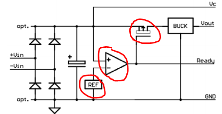

Gast #5268371
Super, dann habe ich den Teil auch schon einmal verstanden. Wenn also
vom Gate (nach unten zeigend in dem Schaltkreis) eine Spannung anliegt
bei der der MOSFET schaltet, wird der Stromkreis zwischen dem
Kondensator und der Last also eingeschaltet wie ich auf der neuen Skizze
markiert habe, richtig?
Bleibt für mich nur noch die Frage nach der Funktion der beiden anderen
Bauteile. Diese müssen ja in der Lage sein, die Spannung am Gate erst
über den Schwellenwert zu schalten, wenn die Spannung am Kondensator bei
5V liegt und die Spannung am Gate wieder zu senken, wenn die Spannung
des Kondensators unter 3V sinkt.
Gruß,
Jens
Gast #5268393
Wenn die Eingangsspannung höher als die Referenzspannung ist, wird der
MOSFET aus geschaltet.
Ich denke, das ist so nicht gewollt. Vermutlich sind bei dem Komparator
die beiden Eingänge vertauscht.
Google nach "Referenzspannungsquelle" und "Komparator".
(Firma: Hochschule Hannover) #5268412
Hallo Jens,
um die Schaltung richtig erklären zu können, fehlt die Angabe zur
Versorgung des Operationsverstärkers. Ich muss daher mal eine Annahme
treffen, nämlich, dass er mit seiner positiven Versorgung an Uc liegt
und mit der negativen an GND.
Oben in Reihe zum Längsregler (Buck) liegt ein p-Kanal Depletion-MOSFET
(auch das ist jetzt eine Annahme, weil der Pfeil nicht gerade deutlich
ist und ich davon ausgehe, dass er nach oben zeigt). Das Zeichen ist
nicht ganz normgerecht, eigentlich müsste das Rechteck voll (schwarz)
ausgefüllt sein.
Ein Depletion-MOSFET ist selbstleitend, das bedeutet, wenn die Spannung
am Gate (unten) gegen Source (links) kleiner/gleich Null ist, leitet er.
Die Gate-Spannung muss gegen Source positiv sein, damit er sperrt.
Das heißt, der MOSFET leitet in dieser Schaltung, wenn die
Kondensatorspannung die Referenzspannung REF unterschreitet, weil dann
der Ausgang des OP auf GND geht und die Gate-Source-Spannung negativ
ist.
Er sperrt, bzw. hat seinen selbstleitenden Widerstand, wenn die
Kondensatorspannung REF übersteigt, weil dann der Ausgang des OP auf Uc
liegt (um richtig zu sperren, also hochohmig zu sein, bräuchte der OPV
eine positive Versorgungsspannung/Ausgangsspannung, die größer ist, als
die Kondensatorspannung).
Ganz grob anschaulich:
Sobald die Eingangsspannung den Wert REF überschreitet, wird der MOSFET
als Längswiderstand wirksam und nimmt mit seinem Spannungsabfall dem
Längsregler einen Teil der Arbeit ab. Die Wärmeverluste werden dann auf
beide verteilt.
Leider basiert diese Erklärung auf der Annahme eines nahezu idealen OPV.
Um den Arbeitspunkt und das Regelverhalten der Schaltung analysieren zu
können, müsste man jetzt noch den inneren Spannungsabfall des OPV
kennen, also um wieviel kleiner seine Ausgangsspannung ist, als die
Versorgung.
Die Funktion des Ausgangssignal Ready kann ich nur raten: Es geht auf
Uc, sobald die Kondensatorspannung REF überschreitet, ansonsten geht es
auf GND. Wird es positiv interpretiert, so wird die Schaltung erst dann
als betriebsbereit angesehen, wenn die Kondensatorspannung REF
überschreitet.
Wird es negativ interpretiert, dann ist die Schaltung nur solange
betriebsbereit, bis die Kondensatorspannung den Wert REF überschreitet.
Gegen letzteres spricht, dass es hier um eine Verkleinerung der Spannung
geht (BUCK) und damit die Schaltung erst dann nutzbar ist, wenn die
Eingangsspannung einen Mindestwert liefert.

#5268442
Hallo Jens,
das Dreieck ist ein Operationsverstärker.
Ist die Spannung am +Eingang größer als am -Eingang wird der Ausgang
positiver und umgekehrt. Ohne Begrenzungswiderstände (wie auch hier)
genügen dazu ein paar uVolt Unterschied. Der p-MOSFET schaltet bei
negativer GS-Spannung. Für mich sieht REF wie eine Referenzspannung aus.
Berdeutet wird UC größer als REF wird V(GS)größer und der MOSFET macht
zu.
also OUT wird 0 und ready high. Bist Du Dir sicher, daß sich der
Kondensator entlädt, denn ich sehe keinen Grund dafür.
Das Konstrukt kann auch der Brumspannung entgegensetzen. allerdings ist
das die Aufgabe vom Festspannungsregler.
Spannung wird größer MOSFET wird hochohmiger und es fällt mehr ab.,
Spannung wird kleiner MOSFET wird niederohmiger etc.
Hierzu müßte man allerdings die Referenzspannung wissen

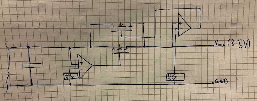

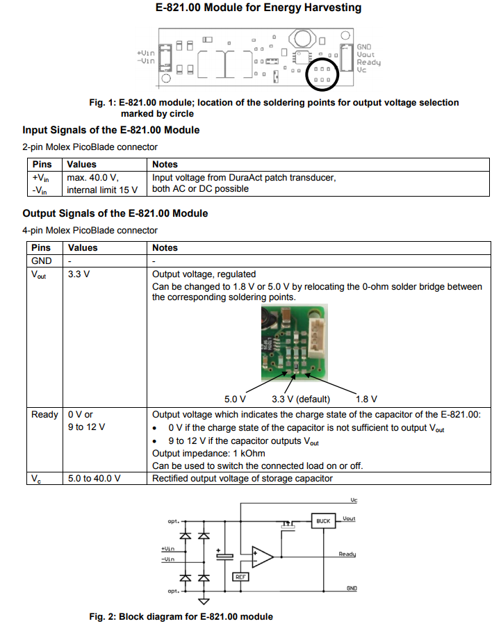

Gast #5268563
Danke, dass ihr euch so intensiv mit meiner Frage beschäftigt. Zunächst
einmal muss ich dazu sagen, dass keine kontinuierliche Wechselspannung
anliegt, sondern nur periodisch eine Spannungsversorgung erfolgt. Daher
ist der Kondensator als Lösung zur Zwischenspeicherung gedacht.
Anbei habe ich einen Screenshot vom vollständigen Datenblatt angefügt.
Der Website von PiCeramik (Hersteller dieses Moduls) entnehme ich, dass
Vc als Alternative für Vout dient, falls eine höhere Spannung als 5V am
Ausgang benötigt wird. Vorübergehend kann Vc daher ignoriert werden,
wenn ich mich vorerst mit Vout beschäftige.
Das Schaltbild von PIceramik scheint mir leider nicht richtig, bzw.
vollständig zu sein. Denn wenn ich alles richtig verstanden habe
schaltet der MOSEFT aus, sobald die Spannung im Kondensator die
Referenzspannung übersteigt. Angenommen ich möchte den Kondensator bei
erreichen von 5V beginnen zu entladen und das Entladen bei 3V beenden.
Wenn die Referenzspannung nun 5V beträgt, dann ist der MOSEFT so lange
ANgeschaltet, bis die Spannung im Kondensator 5V erreicht? Dabei soll
der MOSEFT ja erst beginnen durchzuschalten, wenn er 5V erreicht hat und
das durchschalten beenden, wenn die Spannung 3V beträgt.
Meine Idee (ohne Gewissheit ob es so etwas gibt). Die Anschlüsse des
Operationsverstärkers werden getauscht und die Referenzspannung beträgt
5V. Nun ist der MOSEFT gesperrt, bis die Spannung im Kondensator 5V
beträgt. Gibt es eine Referenzspannung, die den eigenen
Referenzspannungswert bei erreichen der ersten Referenzspannung auf
einen anderen Wert (in dem Fall 3V) senkt und ihn nach Errechen der
unteren Spannung wieder erhöht?
Grüße,
Jens
Gast #5268575
Eine kleine Ergänzung: Hat der Operationsverstärker vielleicht noch eine
zusätzliche Funktion? Auf dem Datenblatt steht geschrieben, dass die
Ausgangsspannung des Operationsverstärkers 0V beträgt (Angabe der
Ready-Leitung), wenn der Kondensator noch nicht bis zum höheren
Schwellenwert aufgeladen ist und 9-12V, sobald die Entladung beginnt?

und der darauf befindlichen Ladung abhängig, die über die Spannung Uc
gekennzeichnet ist.
Es ist Energie = 1/2 C Uc Uc
Damit macht die READY-Leitung auch Sinn, sie geht auf einen positiven
Wert, nämlich Vcc vom OPV minus innerem Spannungsabfall, sobald genug
Energie gesammelt wurde. Das Schaltbild ist nicht vollständig, weil sich
die Angaben aus dem Datenblatt ohne weitere Beschaltungen (z.B. Z-Diode
an Vcc des OPV) nicht eindeutig einstellen lassen.
Wenn also die Ready-Leitung auf den positiven Wert geht, ist die
Kondensatorspannung auf REF gestiegen.
Auch hier gehe ich davon aus, dass noch weitere Spannungsteiler zur
Schaltung gehören, da Eingangsspannungen bis 40 V möglich sind und REF
sicher im niedrigen Voltbereich liegt.
Gehen wir mal davon aus, dass Uc mindestens 9 V haben soll (die
Ausgangssannung des OPV = READY muss ja irgendwoher kommen), dann würde
jetzt das Gate des MOSFET auf 9 V liegen, der Source auch, damit wäre
ein selbstleitender (Depletion-) MOSFET (noch) stromdurchlässig und man
kann einen Verbraucher anschließen. Da muss jetzt allerdings noch eine
Hysterese eingebaut sein (in der Prinzipschaltung nicht erkennbar), weil
sonst der Komparator (OPV) mit der Belastung gleich wieder
zurückschalten würde.
Ich muss allerdings einräumen, dass die Verwendung eines
Depletion-MOSFET, der im Nennbetrieb (wenn der Verbraucher angeschlossen
ist und die Gate-Source-Spannung 0 ist) einen Strombegrenzer darstellt,
ziemlich viel Wärme erzeugt (I*I*Rds) und damit den Wirkungsgrad kaputt
macht. Ich bin mir also gar nicht sicher, ob die Schaltung korrekt ist,
kann auch sein, dass bewusst nicht genug Information enthalten ist, um
sie einfach nachzubauen.
Versuche doch einmal, den Typ des MOSFET herauszubekommen, dann kann ich
mir mal das Datenblatt ansehen und Genaueres zu seiner Aufgabe sagen.

Eine andere Idee habe ich im Anhang beigefügt. Der erste
Operationsverstärker schaltet bei einer Spannung am Kondensator von 5V
auf High. Dabei wird die Spannung zwischen Gate und Source am unteren
normal sperrenden MOSFET=0 und die Spannung wird durchgelassen. Dabei
wird die Spannung am positiven Eingang des zweiten
Operationsverstärkers=5V, weshalb auch dieser auf High schaltet
(Referenz ist 3V). Dadurch wird der obere MOSFET auch geöffnet. Da die
Spannung dann auf einen Wert von unter 5V sinkt, schaltet der erste
Operationsverstärker wieder auf Low, da die Referenzspannung höher ist
als die Eingangsspannung am positiven Eingang. Der zweite
Operationsverstärker hingegen bleibt so lange auf High und hält den
zweiten MOSFET geöffnet, bis die Spannung im Kondensator auf unter 3V
sinkt. Wäre eine solche Lösung denkbar? Voraussetzung wäre sicher, dass
der erste MOSFET schnell genug geöffnet wird, bevor die Spannung im
Kondensator auf unter 5V sinkt und der erste Operationsverstärker auf
Low schaltet.
Grüße,
Jens
(Firma: Hochschule Hannover) #5271507
Hallo Jens,
leider habe ich diese Woche gar keine Zeit mehr.
Aber die Sache interessiert mich.
Schreib doch mal auf, welche Erwartung Du an die Schaltung hast.
Also als Gesamtschaltung.
Ich mache dann mal einen Schaltungsvorschlag, den simuliere ich auch
(mit LTSpice) und erkläre Dir die Funktion. (Ist für mich berufliche
Weiterbildung.)
Dann kannst Du das mal aufbauen und ausprobieren.
Bis demnächst wieder.
P.S.: In Deinem letzten Schaltbild hast Du n-Kanal-MOSFETS
(selbstsperrende) eingesetzt. Da besteht dann das Problem, dass die
Spannung am Gate zum Durchschalten größer sein muss, als am Source, der
jetzt rechts liegt (Strom fließt nach rechts, bei n-Kanal vom Drain zum
Source). Das ist so nicht möglich, weil im Fall des Sperrens das
Potenzial am Source nicht definiert ist und im Fall des Durchschaltens
(Drain=Source) die Gatespannung größer sein müsste, als die
Eingangsspannung.
