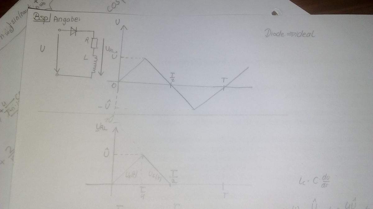

Ich glaube ich erkläre mal kurz die Schaltung an der  ich rechne, dann
verstehst du besser, was ich meine.Ich habe einen Einweggleichrichter
mit ohmsch induktiver Last. So jetzt wird ein Dreick(ohne Gleichanteil)
als Eingangsspannung angelegt.
 Die gesamte Wirkleistung ist ja so berechnet wie du es gesagt hast mit
P= 1/T*Integral(u(t)*i(t)*dt.
Die Scheinleistung mit S = Ueff * Ieff. Um den Strom zu bekommen muss
ich eine Differenzialgleichung 1 Ordnung lösen, oder?
Um die gesamte Blindleistung zu erhalten muss man S= Wurzel(S^2 - P^2)
machen.
Jetzt müsste ich die Fourierkoeff ansetzten, jedoch bin ich zu langsam,
um diese schnell genug diese zu berechnen. (hab nur eine Stunde Zeit.
mir fehlt die Zeit und Übung).
Die Grundschwingungblindleistung mit Q1= U1*I1*sin(phi u - phi i).
Die Grundschwingungswirkleistung mit  p1 = U1*I1*cos(phi u - phi i)
So weit hätte ich es gerechnt und den Strom mit Alexanders Formel

von Trhh (Gast)
Noch die Schaltung und der Verlauf der Eingangsspannung
von Alexander (Gast)
Trhh schrieb:
> So jetzt wird ein Dreick(ohne Gleichanteil) als Eingangsspannung
> angelegt.
Im Eingangspost war es aber noch eine Rechteckspannung. Und da war keine
Diode im Spiel.
von Trhh (Gast)
Also das erste Bsp. hab ich mit deiner Formel gelöst. Ich habe vergessen
es zu erwähnen. Entschuldigt, ich vergesse manchmal die wichtigsten
Infos
