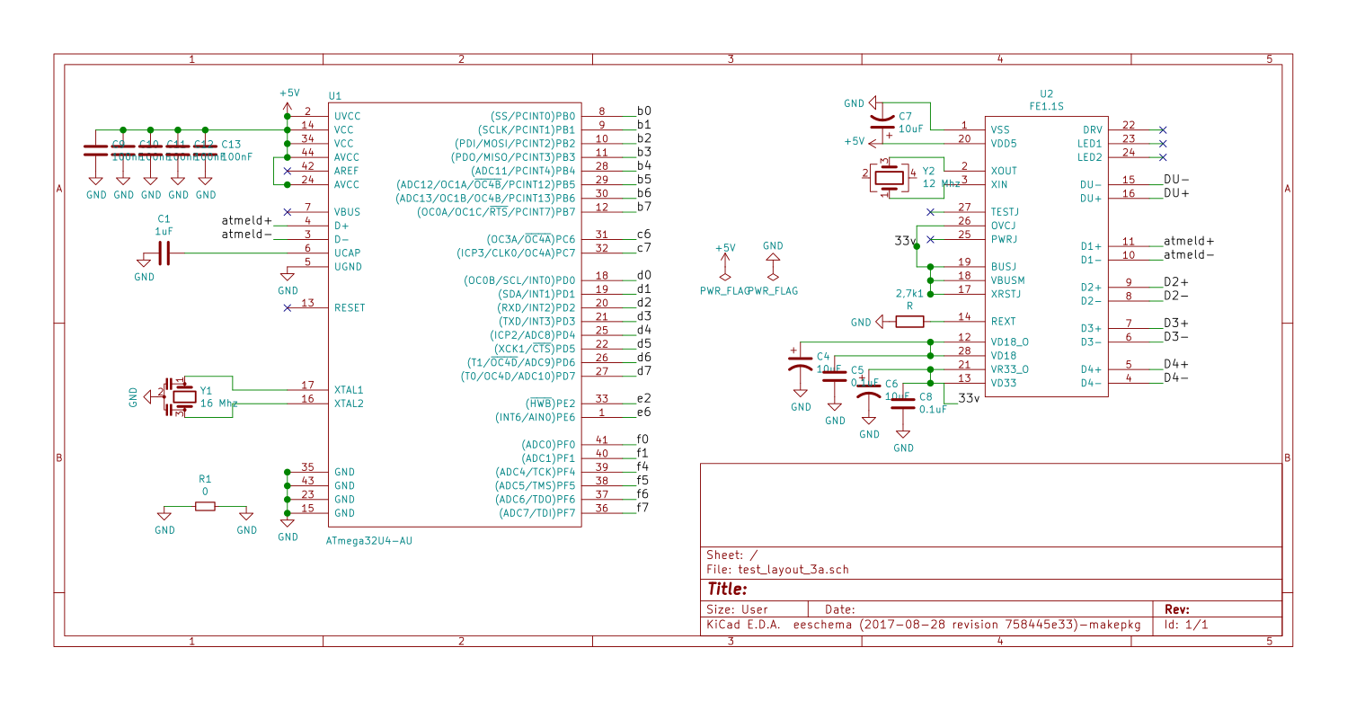

könnt Ihr mir Feedback zu folgender Platine und Schaltplan geben.
Ist ein Atmega32u4 + FE1.1s USB Hub Controller und für die Verwendung in
einer Tastatur gedacht.
Danke im Voraus für alle Kritik und Verbesserungsvorschläge

Sorry, natürlich bitte ich darum.
Möchte eigentlich nur wissen ob darin irgendwelche groben Fehler zu
erkennen sind, da das meine erste Platine ist und ich mir den Schaltplan
so halbwegs aus Datenblättern zusammengewürfelt habe.

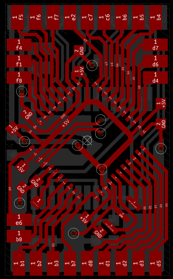

Du meinst, du hast da mal eben 2 Bauteile hingelegt. Von Schaltung kann
man ja nicht reden. Während der ATmega ganr nicht mal so schlecht
abgeblockt ist, müsste die GND Plane innerhalb der Platine als dritte
Lage sein, damit sie was taugt, sprich GND und Abblocken der 5V auf der
bcu Seite ist mies.
Gast #5269703
Die Vias kommen mir ziemlich winzig vor, obwohl das keineswegs nötig
ist. Wenn der Hersteller schreibr dass er Vias mit minimal x mil kann,
heisst das nicht dass du das auch ausnutzen musst, wenn mehr Platz ist.
Du hast ja nicht viele Vias, aber prinzipell ist es manchmal ganz
praktisch, wenn man in ein Via ein Drahtstückchen einlöten kann, um z.B.
einen Oszi-Tastkopf anzuschliessen.
Georg
> bcu Seite ist mies.
Wie dramatisch ist das? Wollte das eigentlich über 2 Layer lösen,
vorallem da ich 0.6mm / 0.8mm PCB-Stärke ins Auge gefasst hatte.
Thomas O. schrieb:
> Fehlende Resetbeschaltung
Bräuchte ich höchstens zum Bootloader flashen oder? Aber ja, kann ich
noch mit Pin 12 tauschen.
Hatte mich erstmal nach elecrow orientiert. Sind hier jetzt 0.8mm
Durchmesser und 0.4mm Bohrung. Aber danke für den Tipp, kann ich zum
Schluss nochmal vergrößern.

Hallo!
Zur Schaltung kann ich nicht viel sagen. Jedoch zum Layout.
Ohne Dir zu nahe treten zu wollen, aber wenn ich dieses Layout bei
meinem ehemaligen Chef, zu der Zeit als ich beruflich noch gelayoutet
habe, abgegeben hätte, wäre seine Reaktion irgendwas zwischen heftigem
Kopf waschen und Abmahnung gewesen.
Ohne jetzt auf jedes einzelne Detail eingehen zu wollen fallen mir
folgende Punkte auf:
1. Pads an der Ecke anfahren geht gar nicht, nicht mal dann wenns nur
Anschluss- oder Prüfpads sind.
2. Unzählige unnötige 45° Ecken in Leiterbahnen. Wenn ich behaupte ich
könnte auf dem Layout 50 Ecken einsparen, dann habe ich wahrscheinlich
untertrieben. Merke: Jeder Knick in der Leitebahn bedeutet eine
Induktivität, wenn auch nur gering.
3. Anfahren von Pads im 45° Winkel. grusel Elektrisch vielleicht
korrekt, aber vom ästhetischen her bah.
4. bei QFPs am "Eck" rausfahren. Kann man machen, Kann man auch
vermeiden. Besonders bei diesem Layout isses vollkommen unnötig.
5. Auf der bcu-Seite, die unförmige GND-"Antenne". Was soll damit für
ein Signal eingefangen werden?
6. Auf der bcu-Seite, Verbindung Chip Pins 17/18/19. *NEVER NEVER NEVER
EVER DO THIS!!!!!!!!!* Das ist für den Lötprozess, für die Inspektion,
bei der Fehlersuche, etc. das ALLERLETZTE! Die Verbindung raus ziehen
hätte 2 MAusklicks und 2 sekunden Zeit gekostet.
So, war erst mal genug. Will dich ja nicht entmutigen. Und auch ich hab
diese Fehler alle mal gemacht. Denk dir also nix.
Selli
#5270484
Gustl B. schrieb:
> Wieso? Ich gehe da auch gerne an die Ecken ran, finde ich auch schöner.
Ja, kann man machen. Ist elektrisch gesehen auch egal. Ich finds halt
zum einen potthässlich. Und wir hatten zum anderen da auch immer mal
wieder Probleme mit der AOI, speziell dann wenn der Lötstop nicht 100%
präzise gedruckt und/oder mit vergoldeten Pads gearbeitet wurde. Kann
sein, dass die AOI Systeme heute besser sind.

Gast #5271262
Hallo foox
Bitte überprüfe ob das Package vom FE1.1S richtig ist.
Aus dem Datenblatt geht hervor, dass es ein 28-pin SSOP 10x4mm ist.
Bei deinem Layout kommt mir die Breite vom FE1.1S zu hoch vor.
Die Leiterbahnen wie sie verlegt sind finde ich soweit ok.
Man kann da zwar sicher einiges besser machen für die Funktion reicht

Gast #5271382
Thomas O. schrieb:
> 4,7-10kOhm großer Pullup und ein 100nF Kerko zw. Reset und GND
Kann ich auf den Kerko verzichten? Pullup müsste doch eigentlich
reichen.
Scheint hier nur eine Geschmacksfrage zu sein, wenn ich das richtig
lese.
Weiß nicht wie relevant das bei der Platine hier ist 90° Winkel bei den
Leiterbahnen zu vermeiden. Hatte das aber mehrfach gelesen.
Meintest du die in der Mitte rechts? Die BCU Seite wird ohnehin aber
nochmal überarbeitet.
wird geändert.
Ihr müsst euch nicht zurückhalten, im schlimmsten Fall kann ich ja nur
was lernen ;)
Super Auge, hatte das zwar schon im Cvpcb geändert, aber vergessen den
Footprint zu aktualisieren.
SSOP-28_3.9x9.9mm_Pitch0.635mm müsste passen?
Mike schrieb:
> Wichtig für den 1. Prototypen ist es eher!, dass alle SMD-Bauteile
> auflötbar sind.
Denke mal mit den Standard Padgrößen von Kicad kann ich das
warscheinlich fast nur mit reflow löten?
Ich habe hier eher gemeint, dass die footprints(packages), vorallem jene
der ICs, passen sollen. Die Bauteile sind alle leicht händisch
verlötbar.
b.:
reichen.
Ich würde schon den Kondensator einbauen, weil du benötigst eine gewisse
Zeit in welcher der µC versorgt und der µC auf Reset gehalten wird.
mfg
Mike
Gast #5272334
Hallo
Im Schaltplan hast du den ATmega32U4-AU angegeben. Dieser ist ein
TQFP44.
Der ATmega32U4-MU ist ein QFN44.
Ja, wennst du den µC in QFN44 einsetzen möchtest, ist es gut wenn man
die Pads verlängert so dass man ihn händisch auch verlöten kann.
Laut datasheet sieht es so aus als hätte der QFN44 auch ein exposed pad.
Ich konnte, auf die schnelle, leider nicht finden ob dieses exposed pad
auf GND zu hängen ist oder nicht. Wennst du wirklich in QFN44 Gehäuse
den µC haben möchtest, dann benötigst du noch eine Durchkontaktierung in
der Mitte des µC, damit dieses Exposed-Pad von der Rückseite der LP
gelötet werden kann.
Ich würde den ATmega32U4-AU(TQFP) eher verwenden, weil eben kein
exposed-pad und die Pins sind leicht zu verlöten.
mfg
Mike
