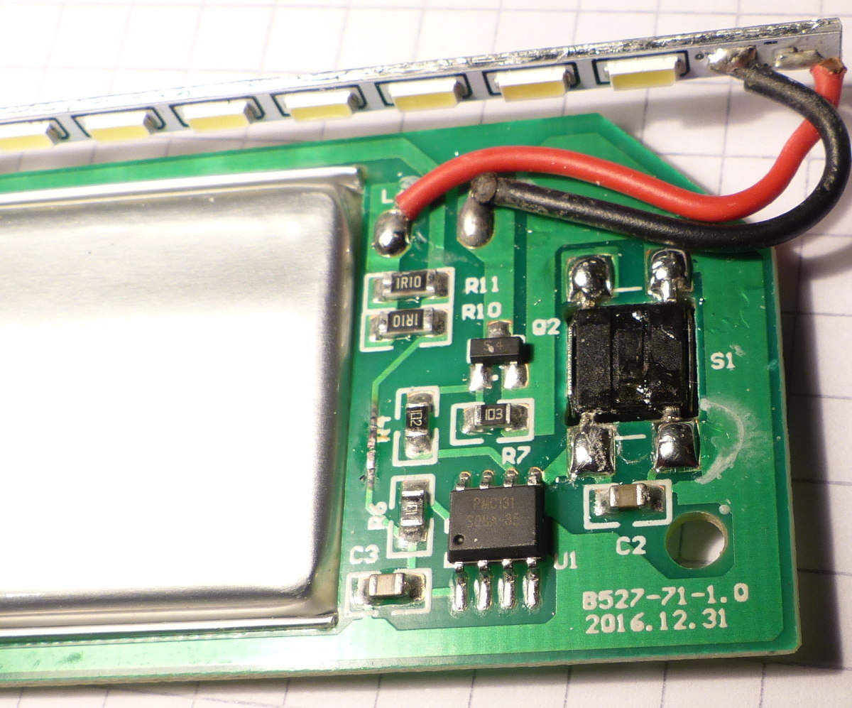

meine Batterielampe vom Typ Livarnolux aus dem Lidl-Supermarkt ließ sich
plötzlich nicht mehr einschalten. Das Ding verfügt über einen per USB
nachladbaren Li-Ion-Akku (ganz links im Bild), eine LED-Leiste und eine
simple Elektronik zur Ansteuerung. Nach dem Öffnen zeigte sich eine
durchgeschmorte Leiterbahn (Bildmitte). Diese Leitung führt die positive
Batteriespannung an das IC im SO8 - Gehäuse. Leider führt die Suche nach
PMC131 nur auf einen Drucksensor, der sicherlich nicht das passende
Bauteil ist. Allerdings scheint die Firma Padauk aus Taiwan einen
Mikrocontroller mit dieser Typenbezeichnung herzustellen, allerdings
nicht im SO8 - Gehäuse.
Was könnte das für ein Teil sein?

Wenn die Lampen SOS blinken und so einen Schwachsinn kann, dürfte das
der uC sein der das macht.
Die Schaltung selbst ist primitvst, LED von plus über Vorwiderständen
R10/R11 über NMOSFET Q2 (so was wie CJ2304) an Masse geschaltet, der
seinerseits von dem uC bedient wird der am Einschalter/Taster S1 hängt
und Dauerstrom abbekommt.
C2 dient wohl der Entprellung des Tasters (argh), R4 als Vorwiderstand
vor dem MOSFET (umps), R7 als pull down (aha, Ausgang kann wohl auch
Eingang sein, spricht für uC).
Wenn S1 ein Schalter ist: Lass ihn das Gate von Q2 schalten.
Wenn es ein Taster ist: Musst du wohl selbst einen uC programmieren oder
zumidneste eine FlipFlop Schaltung einbauen.

U1 ist wohl tatsächlich ein µC, es gibt aber nur ein chinesisches
Datenblatt; in der englischen Version ist SO8 nicht aufgeführt. Die
Pinbelegung scheint jedoch zu stimmen.
Obwohl ich mir nicht viel davon versprochen habe, habe ich mal die
defekte Leiterbahn durch ein Stück Fädeldraht ersetzt. Wundersamerweise
funktioniert die Lampe wieder, wie sie soll. Das IC ist also nicht
defekt. Ich kann mir allerdings nicht erklären, warum die Verbindung
dann durchgeschmort ist.

> So vom Gefühl könnte da der C3 einen Kurzschluss bekommen
> haben.
Bruch und Kurzschluß durch mechanische Belastung, hier was von TDK dazu:
https://product.tdk.com/info/en/products/capacitor/ceramic/mlcc/technote/solution/mlcc02/index.html#anc01
Sei froh, daß die Leiterbahn Sicherung gespielt hat, die fangen auch
gerne an zu brennen und im Lipo steckt genug Energie um einen
gemütlichen Zimmerbrand auszulösen.
