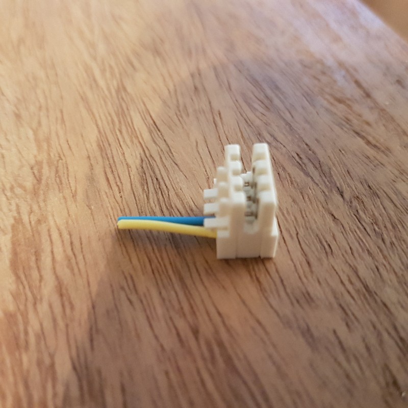

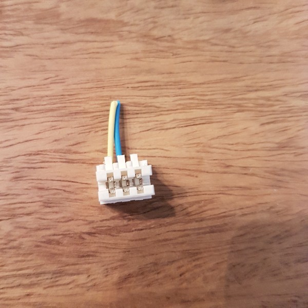

Wie bekomme ich bei diesen Stecker die Kabel raus
Gast #5269408
Das sind Schneidklemmen für Platinenstecker. Die lassen sich m. W. nicht
lösen. Der Metallkontakt müsste von der Rückseite ausgedrückt werden.
Die ist aber vollständig geschlossen.
Kurz am Stecker abschneiden und einen neuen ansetzen. Dafür brauchst du
das passende Eindrückwerzeug.
