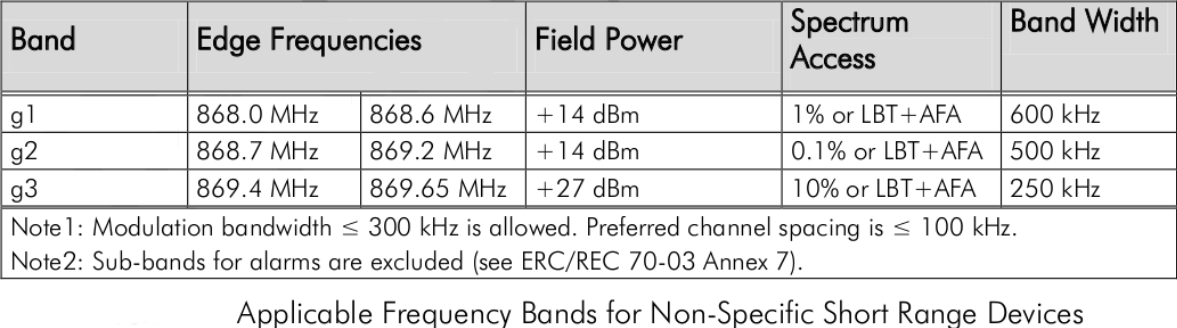

Dein Konzentrator kann mit mehr Leistung senden und hat 10% DutyCycle,
so sollten sich auch Firmwareupdates überspielen lassen.
ThomasH schrieb:
> Soweit ich verstehe gelten die 1% nur wenn man ohne störungsmindernde
> Maßnahmen auf dem selben Kanal sendet wie es zB LoraWAN mit ALOHA ohne
> weitere Maßnahmen machen würde. Stimmt das soweit?
Ja. Wenn du Listen before Talk (LBT) machst, dann kannst du quasi zu
100% der Zeit deine Datenpakete versenden.

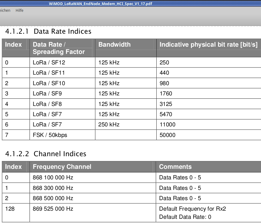

Wenn ich einen meiner Nodes aktiviere, dann springt der in den
Standardeinstellungen in den oberen drei Frequenzen rum. 868,1 868,3 und
868,5MHz. Der sendet also auf den drei Kanälen die in allen
Konzentratoren laut Richtline freigeschaltet sein müssen.
Mit der ALOHA-Methode hat man also 3% Dutycycle.
Du hast 9 Uplink-Frequenzen (Node->Konzetrator) und eine
Downlink-Frequenz (Konzetrator->Node).
Also "confirmed messages" gibt es und kann genutzt werden.
Payload ist zwischen 51 bis 222Byte.

Gast #5279820
Das hört sich schon machbar an, allerdings steckt da der Teufel glaube
ich eher im Detail. Denn wie synchronisiere ich alle Klasse A Devcices
im Downlink und was mache ich bei Fehlern, am besten wahrscheinlich
öfters schicken.
Im Prinzip sollte ein Gateway bei 10% in 360s bei SF7 schon so 200kB
schicken können und dann in der Stunde nichts mehr. Das ginge in den 10%
Kanälen noch dazu mit 27dBm.
Bietet LoRaWAN die Möglichkeit Klasse A Devices auf Klasse B oder C
umzustellen dann Boadcast an alle zu verschicken?
Bzw wie sieht es mit der Software für LoraWAN aus, gibt es da schon was
fertiges, oder muss man sich da alles noch selbst stricken?
Da ist aber auch ein 0,1% Kanal dabei, oder verstehe ich da was gerade
nicht? Wenn ich alles maximiere, düfte ich 11,1%/h senden?
#5279961
Wie gesagt, ich lese mich da gerade noch ein.
Scheinbar gelten für Europa wirklich nur die drei Kanäle als Uplink.
Scheinbar ist der 0,1% Kanal gar nicht mit dabei.
Die 869.525 wird ja nur als Downlink (vom Konzentrator -> zum Node)
genutzt, also wenn man eine Bestätigung (confirmed message) benötigt ob
das Datenpaket auch angekommen ist schaltet der Node kurz auf Empfang
mit der Frequenz 869,252MHz und wartet bis die Bestätigung (Ack)
gekommen ist.
Mann kann bei meinem Modul (STM32L151CX + SX1272) auch noch die Anzahl
der Sendeversuche bestimmen.
Ich hatte folgende Informationen in einem Forum gefunden:
Uplink: (vom Node zum Router)
    868.1 – SF7 BW125 bis SF12 BW125
    868.3 – SF7 BW125 bis SF12 BW125 und SF7 BW250
    868.5 – SF7 BW125 bis SF12 BW125
    867.1 – SF7 BW125 bis SF12 BW125
    867.3 – SF7 BW125 bis SF12 BW125
    867.5 – SF7 BW125 bis SF12 BW125
    867.7 – SF7 BW125 bis SF12 BW125
    867.9 – SF7 BW125 bis SF12 BW125
    868.8 - FSK
Downlink: (vom Router zum Node)
    Uplink channels 1-9 (RX1)
    869.525 – SF9 BW125 (RX2 nur als Downlink erlaubt)
Bin mir nicht sicher was nun stimmt. :-(
