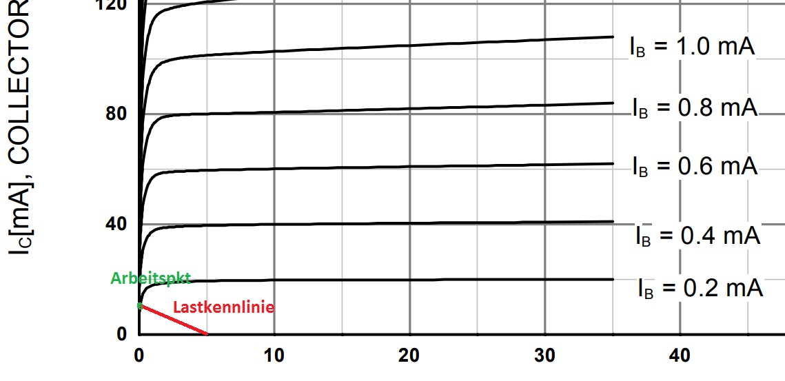

Hallo miteinander Was für einen Nutzen kann ich aus so einem Diagramm ziehen, wenn ich etwas bei UCE = 10V betreibe, aber alle Kennlinientests wie hier bei 2V habe?

stefanos1995 schrieb: > Was für einen Nutzen Einfach gesehen: Bei hohem Kollektorstrom nimmt die Stromverstärkung ab. http://www.elektronik-kompendium.de/
#5270189
Aus der Kennlinie kannst Du entnehmen, dass die Verstärkung für jeden Kollektorstrom gleich ist, sondern einen typischen Kurvenverlauf aufweist, den Du hier siehst. Du brauchst dies später zur Berechnung der Widerstände um den Arbeitspunkt einzustellen. Ohne nähere Kenntnis, was Du mit Uce 10V betreibst, sind weitere Aussagen vollkommen ins Blaue geraten.
#5270198
Es handelt sich um eine normierte Kennlinie. Deshalb steht bei 200mA 100 das sollte eigentlich 100% heißen. Der Transistor hat ein beta (Stromverstärkung) von etwa 150-200 bei 200mA Kollektorstrom je nach C oder B Selektion. Für den Schaltvorgang von 10mA für die LED wird durch die Basis ein Strom von etwa 0,1mA benötigt. Der Vorwiderstand für die Basis wäre 5V/0,1mA also 50 kOhm. Nimm einen 47 kOhm oder 33 kOhm Widerstand um auf der sicheren Seite zu liegen.

stefanos1995 schrieb: > Daher muss ich ihn als Schalter betreiben. Zum Schaltbetrieb sagt die Kennlinie gar nichts, sie ist nur für den Linearbetrieb gedacht. U_CE >= 2V bedeutet, dass der Transistor nicht gesättigt ist - sonst wäre U_CE kleiner (im Bereich von U_CE_sat halt). stefanos1995 schrieb: > Ich verstehe das mit den UCE = 2V irgendwie nicht. > Fällt UCE=2V ab, wenn ich ihn nicht als Schalter betreibe? Das ist eine Testbedingungen für den Linearbetrieb (nicht den Schaltbetrieb). Die typische Kurve für den Schaltbetrieb findest du in Fig. 3 des Datenblatts. Im Schaltbetrieb gibst du der Basis "Strom im Überfluss". Fig 3 ist für ein Verhältnis IC/IB=10 angegeben. stefanos1995 schrieb: > 10V Betriebsspannung über ein Labornetzgerät. Dass die Betriebsspannung 10V beträgt ist für die Berechnung des Vorwiderstands der LED relevant. Mit U_CE im durchgeschalteten Zustand hat das nichts zu tun, weil der größte Teil der Betriebsspannung dann über LED und LED-Vorwiderstand abfallen wird. stefanos1995 schrieb: > Ich sehe lediglich IB = 0.1mA, damit man etwa IC=10mA bekommt. > Aber wie sehe ich, ob ich mich tatsächlich im Übersterungsbereich > befinde? Du bist nicht sicher im Übersteuerbereich, es können noch diverse Volt am Transistor abfallen. Um sicher durchzuschalten rechne nicht mit einer Stromverstärkung von 100 sondern rechne mit IC/IB=10 (alle Angaben im Datenblatt zum Schaltbetrieb nutzen diesen Wert) Dieter schrieb: > Es handelt sich um eine normierte Kennlinie. Deshalb steht bei 200mA 100 > das sollte eigentlich 100% heißen. Äh - klingt zwar nett, hat aber nichts mit der Realität zu tun. Das Diagramm zeigt genau das, was an seinen Achsen steht. Es zeigt z.B. dass die typsiche Stromverstärkung bei Ic=200mA im Linearbetrieb (mit U_CE=2V) einen Wert von 100 hat.
#5270244
Aus einem Simulator. Da hat der Transistor 150. Die A, B und C Typen haben 100, 150 und 200 als typischen Wert (bei anderen Herstellern und da ist die gleich Kennlinie drin für alle drei Selektionstypen). Außerdem war das erst mal eine einfache Berechnung zur Abschätzung. Ich kann mich da Achim S. nur anschließen. Das eingangs erwähnte Stromverstärkungsdiagramm ist relevant für den Verstärkerbetrieb im linearen Bereich. Für den hier angedachten Schaltbetrieb ist es genau das falsche Diagramm. Dafür kann allerdings der Hersteller nichts.
#5270265
Achim S. schrieb: > stefanos1995 schrieb: >> Daher muss ich ihn als Schalter betreiben. > > Zum Schaltbetrieb sagt die Kennlinie gar nichts, sie ist nur für den > Linearbetrieb gedacht. U_CE >= 2V bedeutet, dass der Transistor nicht > gesättigt ist - sonst wäre U_CE kleiner (im Bereich von U_CE_sat halt). > > stefanos1995 schrieb: >> Ich verstehe das mit den UCE = 2V irgendwie nicht. >> Fällt UCE=2V ab, wenn ich ihn nicht als Schalter betreibe? > > Das ist eine Testbedingungen für den Linearbetrieb (nicht den > Schaltbetrieb). > > Die typische Kurve für den Schaltbetrieb findest du in Fig. 3 des > Datenblatts. Im Schaltbetrieb gibst du der Basis "Strom im Überfluss". > Fig 3 ist für ein Verhältnis IC/IB=10 angegeben. > > stefanos1995 schrieb: >> 10V Betriebsspannung über ein Labornetzgerät. > > Dass die Betriebsspannung 10V beträgt ist für die Berechnung des > Vorwiderstands der LED relevant. Mit U_CE im durchgeschalteten Zustand > hat das nichts zu tun, weil der größte Teil der Betriebsspannung dann > über LED und LED-Vorwiderstand abfallen wird. > > stefanos1995 schrieb: >> Ich sehe lediglich IB = 0.1mA, damit man etwa IC=10mA bekommt. >> Aber wie sehe ich, ob ich mich tatsächlich im Übersterungsbereich >> befinde? > > Du bist nicht sicher im Übersteuerbereich, es können noch diverse Volt > am Transistor abfallen. Um sicher durchzuschalten rechne nicht mit einer > Stromverstärkung von 100 sondern rechne mit IC/IB=10 (alle Angaben im > Datenblatt zum Schaltbetrieb nutzen diesen Wert) Vielen Dank Achim für die Erklärung. Ich habe die Schaltung nochmals mit deinen Erklärungen korrigiert. Laut Figur 3 habe ich zur Sicherheit 0.05V angenommen, anstatt 0.03... Kannst du meine Auslegung so bestätigen oder gibt es irgendwas, was ich noch nicht berücksichtigt habe? Vielen Dank nochmals auch allen anderen

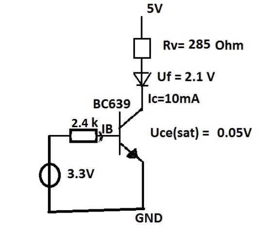

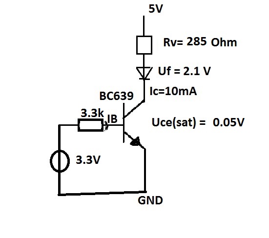

Hier noch die Schaltung, habe sie leider vergessen. stefanos1995 schrieb: > Axel S. schrieb: >> >> Dann hast du ganz sicher etwas wesentliches übersehen. Stichwort: >> Sättigungsbetrieb und die dann geltende Stromverstärkung. > > Wie sehe ich nun in dieser Konstellation, wie gross meine tatsächliche > Verstärkung ist? Lediglich aus dem Ausgangskennlinienfeld? Nein. Aus dem Datenblatt. Und zwar bei den Angaben für den Schaltbetrieb, nicht bei denen für den Linearbetrieb. Wie gesagt: Grundlagen!
#5270297
stefanos1995 schrieb: > Figur 3 habe ich zur Sicherheit 0.05V angenommen, anstatt 0.03... Ob 0.05V oder 0.03V machen für die Auslegung der Schaltung keinen praktischen Unterschied, oder? So genau kennst du schließlich auch die Durchlassspannung deiner LED nicht, der Strom kann also immer noch etwas mehr oder etwas weniger als 10mA betragen. stefanos1995 schrieb: > Ich habe die Schaltung nochmals mit deinen Erklärungen korrigiert. Du bist nicht ganz auf IC/IB=10 gegangen. Dein Basisstrom beträgt nur (3,3V-0,7V)/3,3kOhm=0,8mA. Das macht aber praktisch keinen Unterschied. Nur wenn du das als Übungsaufgabe abgeben muss und eine "möglichst exakte" Rechnung mit genau 1mA Basisstrom liefern willst, solltest du den Basiswiderstand etwas reduzieren.
#5270300
stefanos1995 schrieb: > Kannst du meine Auslegung so bestätigen Ach so, die eigentliche Antwort auf deiner Frage hatte ich noch nicht explizit hingeschrieben: ja passt schon so. Der Transistor wird durchschalten und es wird ein Strom im Bereich 10mA fließen ;-)
#5270314
Achim S. schrieb: > stefanos1995 schrieb: >> Figur 3 habe ich zur Sicherheit 0.05V angenommen, anstatt 0.03... > > Ob 0.05V oder 0.03V machen für die Auslegung der Schaltung keinen > praktischen Unterschied, oder? So genau kennst du schließlich auch die > Durchlassspannung deiner LED nicht, der Strom kann also immer noch etwas > mehr oder etwas weniger als 10mA betragen. > > stefanos1995 schrieb: >> Ich habe die Schaltung nochmals mit deinen Erklärungen korrigiert. > > Du bist nicht ganz auf IC/IB=10 gegangen. Dein Basisstrom beträgt nur > (3,3V-0,7V)/3,3kOhm=0,8mA. > > Das macht aber praktisch keinen Unterschied. Nur wenn du das als > Übungsaufgabe abgeben muss und eine "möglichst exakte" Rechnung mit > genau 1mA Basisstrom liefern willst, solltest du den Basiswiderstand > etwas reduzieren. Vielen Dank, ja, ich habe UBE total vergessen, meeein Gott. Es ist übrigens nur zu meinem Nutzen, keine Hausaufgabe. Ich habe es mal korrigiert, falls es noch andere Mitleser gibt. Nach E24-Reihe, habe ich 2.4k drin, statt 2.6k (gerechnet)

Eine letzte Frage habe ich noch. Wenn ich jetzt eine Lastgerade in das Ausgangskennliniendiagramm zeichnen müsste habe ich ja einmal an der Abszisse 5V (Betriebsspannung) und einmal 5V/Rv. Wäre das richtig so oder müsste die Spannung der Diode auch abziehen? Beschrieben wird es in den Lehrbüchern nämlich nur mit einem Widerstand, nicht aber, wenn zB wie in meinem Fall eine Diode mit geschaltet ist.
#5270344
stefanos1995 schrieb: > Ich habe es mal korrigiert, falls es noch andere Mitleser gibt. > Nach E24-Reihe, habe ich 2.4k drin, statt 2.6k (gerechnet) Ist zwar nicht falsch, aber ganz so genau muss man es hier nicht nehmen. Ob du dreifach, fünfach oder zehnfach übersteuerst - das macht an UCEsat nur einige zehn mV aus. Ob durch deine LED dann nur 9mA statt 10mA fließen, ist auch so gut wie nicht an der Helligkeit zu unterscheiden. Ob also 3k3 oder 2k4 als Basiswiderstand: du wirst den Unterschied nicht bemerken ...
#5270347
stefanos1995 schrieb: > Wäre das richtig so oder müsste die Spannung der Diode auch abziehen? Korrekterweise musst du die Diodenspannung abziehen.
#5270368
HildeK schrieb: > stefanos1995 schrieb: >> Wäre das richtig so oder müsste die Spannung der Diode auch abziehen? > > Korrekterweise musst du die Diodenspannung abziehen. Ok, danke HildeK ;) In diesem Fall (5V-Uf)/Rv hier noch die vergessenen Schaltungen und Lastkennlinie im Ausgangskennlinienfeld für alle anderen Na, wird doch!
#5270442
Mark S. schrieb: > Na, wird doch! Jepp ;) Funktioniert auf Anhieb. Danke euch allen, super Forum.

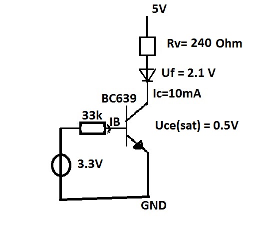

Jetzt muss ich aber doch schon wieder etwas fragen. Wenn ich auf der ersten Seite in der Tabelle in der 3. letzten Zeile nachsehe, lese ich, dass UCE(sat) bei IC=500mA und IB= 50mA, also bei einem Verhältnis IC/IB = 10 max. 0.5V sein soll. Wenn ich aber bei Figure 3 schaue ist dieses ja genau für dieses Verhältnis. Ablesen kann ich aber bei IC = 500mA nur ein UCE(sat) von knapp 0.2, also deutlich darunter. Wie darf ich das verstehen? Was stimmt denn nun?
#5270487
hier nochmals das Datenblatt: http://www.soloelectronica.net/PDF/BC635.pdf
#5270496
stefanos1995 schrieb: > Wie darf ich das verstehen? > Was stimmt denn nun? Beides. Die Tabelle zeigt den Worst Case an, garantiert also! Die Kurve zeigt jedoch typische Werte. Das ist eine gern genommene Falle :-)
#5270510
HildeK schrieb: > stefanos1995 schrieb: >> Wie darf ich das verstehen? >> Was stimmt denn nun? > > Beides. > Die Tabelle zeigt den Worst Case an, garantiert also! > Die Kurve zeigt jedoch typische Werte. > Das ist eine gern genommene Falle :-) Also muss ich hier nach der Tabelle gehen?
#5270512
stefanos1995 schrieb: > Also muss ich hier nach der Tabelle gehen? Ja, du musst für dein Design die Grenzwerte betrachten, damit die Schaltung bei allen Exemplaren unter den spezifizierten Bedingungen funktioniert.

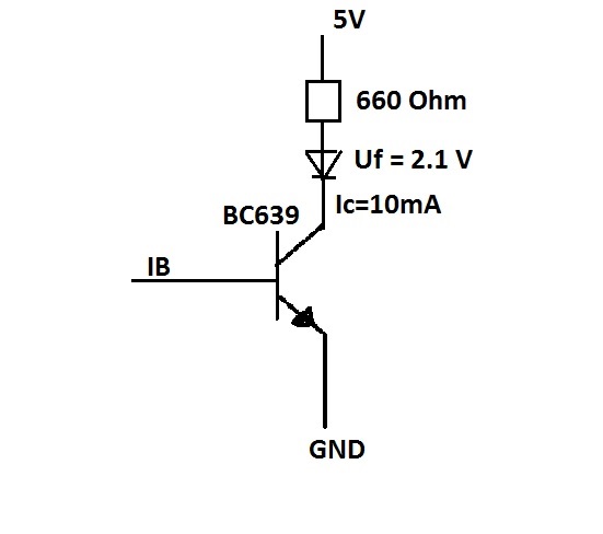

stefanos1995 schrieb: > Ja, aber dann wäre ich aber auch nicht mehr sicher übersteuert oder? Davon fällt die Welt nicht ein. Ob die Wärme an deinem Vorwiderstand oder dem Transistor abfällt, ist unwichtig. Vor allem bei deinen 10mA. Die genannten 10 bzw. 22K für den Basiswiderstand bei 3,3V ist etwas hoch. Aber wenn du einen Transistor mit HFE21 600 nimmst, kann das mit 4,7K schon gehen. Dein Transi ist für die LED ungeeignet.
#5270576
michael_ schrieb: > stefanos1995 schrieb: > Aber wenn du einen Transistor mit HFE21 600 nimmst, kann das mit 4,7K > schon gehen. > Dein Transi ist für die LED ungeeignet. Das habe ich schon beim Lesen der Spannungen in den Datenblättern gemerkt. Alles war sehr mühselig und auch die Lastkennlinie im unteren Eck sieht sehr komisch aus, sprich, dass der Transistor mit deinen Spannungen eher überdimensioniert ist. Warum ist denn der Transistor genau nicht geeignet? Sinnvollerweise stellt man den Strom mit einem Emitterwiderstand ein.
