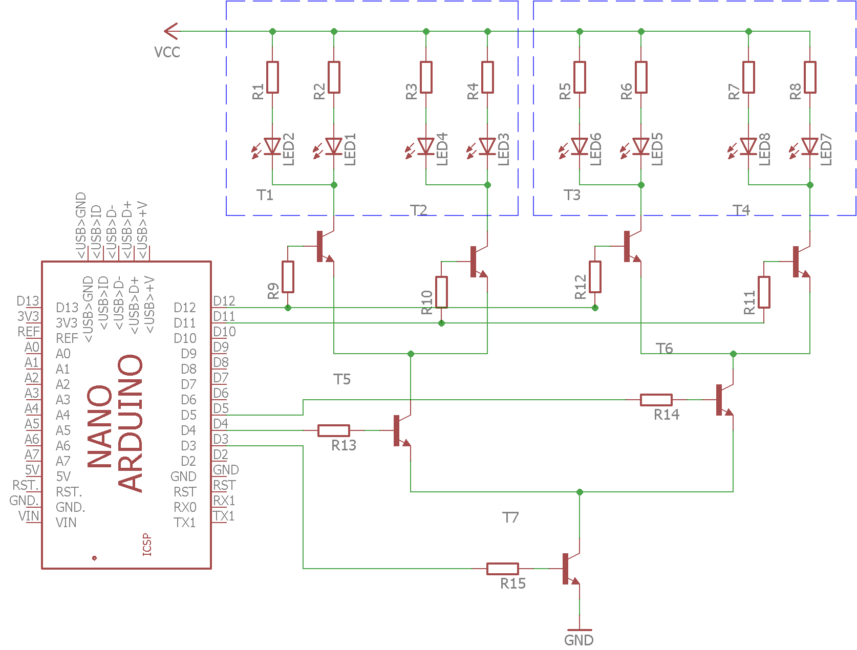

Guten Abend zusammen,
ich stehe momentan ein wenig auf dem Schlauch wie ich am sinnvollsten
meine Schaltung aufbauen soll und wollte hier mal um Rat fragen.
Ich möchte einige LED's mit jeweils 60mA separat via Multiplexing über
T5 und T6 ansteuern.
Da immer nur einer der beiden Transistoren geschaltet sein soll, hängt
jeweils die Basis von T1 und T3, und T2 und T4 zusammen.
Soweit so gut. Über einen zusätzlichen Transistor (müsste wahrscheinlich
eher ein MOSFET werden, aber mir geht's hier erstmal nur ums Prinzip)
möchte ich mittels PWM die LED's dimmen.
Wenn ich hier jetzt nicht irgendwo schon einen Denkfehler drin habe
sollte das soweit funktionieren.
Mein Problem ist nun, dass auf Grund des Multiplexing's theoretisch
immer nur maximal 14 LED's leuchten dürften und damit maximal 840mA
durch den Transistor T7 fließen dürfte. Allerdings ist diese
Beschränkung rein Software gebunden und wenn versehentlich mal mehrere
Gruppen von LED's eingeschaltet werden, brennt mir T7 durch, da dann bis
zu 7A darüber fließen.
Entweder muss ich jetzt vorsichtshalber einen MOSFET einplanen, welcher
diesen hohen Strom verträgt oder irgendwie anders verhindern, dass
mehrere Gruppen eingeschaltet werden. Ich möchte aber auch nicht eine
große Anzahl an Logik IC's verbauen um zu prüfen, das tatsächlich nur
eine Gruppe gerade Strom bekommt.
Gibt es hierfür vielleicht eine viel einfachere Lösung?
Der Arduino hängt übrigens nur zur Übersicht in der Schaltung, um zu
zeigen welche Pins grundsätzlich verbunden sind. Bitte nicht auf die
Pinbelegung achten, da diese willkürlich ist.
Danke für die Hilfe schon mal!
Anders.
Laß den ganzen Unsinn mit T5, T6 und T7 weg, und steuere einfach nur die
4 Transistoren T1-T4 mit den daran hängenden LED. Man kann Dimmen und
Ein- und Ausschalten auch direkt in Software kombinieren.
Falls du dich zu dem dazu notwendigen gedanklichen Sprung nicht in der
Lage siehst ("Arduino" ist da echt ein deutlicher Marker) - verwende
logische Verknüpfungen der Arduino-Ausgänge (mit Logik-Gattern), um
T1-T4 anzusteuern. Transistoren in Reihe zu schalten ist so ca. auf dem
Level von Logikschaltungen mit Relais. Das kann man im Einzelfall mal
mit zwei Transistoren machen. Aber ab drei Transistoren wie bei dir wird
es echt albern.  Vor allem, wenn da eine echte Last dranhängt.

Während des Debuggens kannst du die Betriebsspannung der LEDs (Vcc)
senken. Damit sinkt der Strom im Fehlerfall auf einen verträglichen
Wert. Dadurch werden auch die LEDs dunkler.
Alternativ kannst du zwischen Arduino und R15 einen Hochpass einbauen.
Falls du dann ein ständiges High ausgibst filtert der Hochpass das weg
und die LEDs gehen einfach aus. Hilft allerdings nicht wenn die PWM
einen zu hohen Dutycycle hat.
