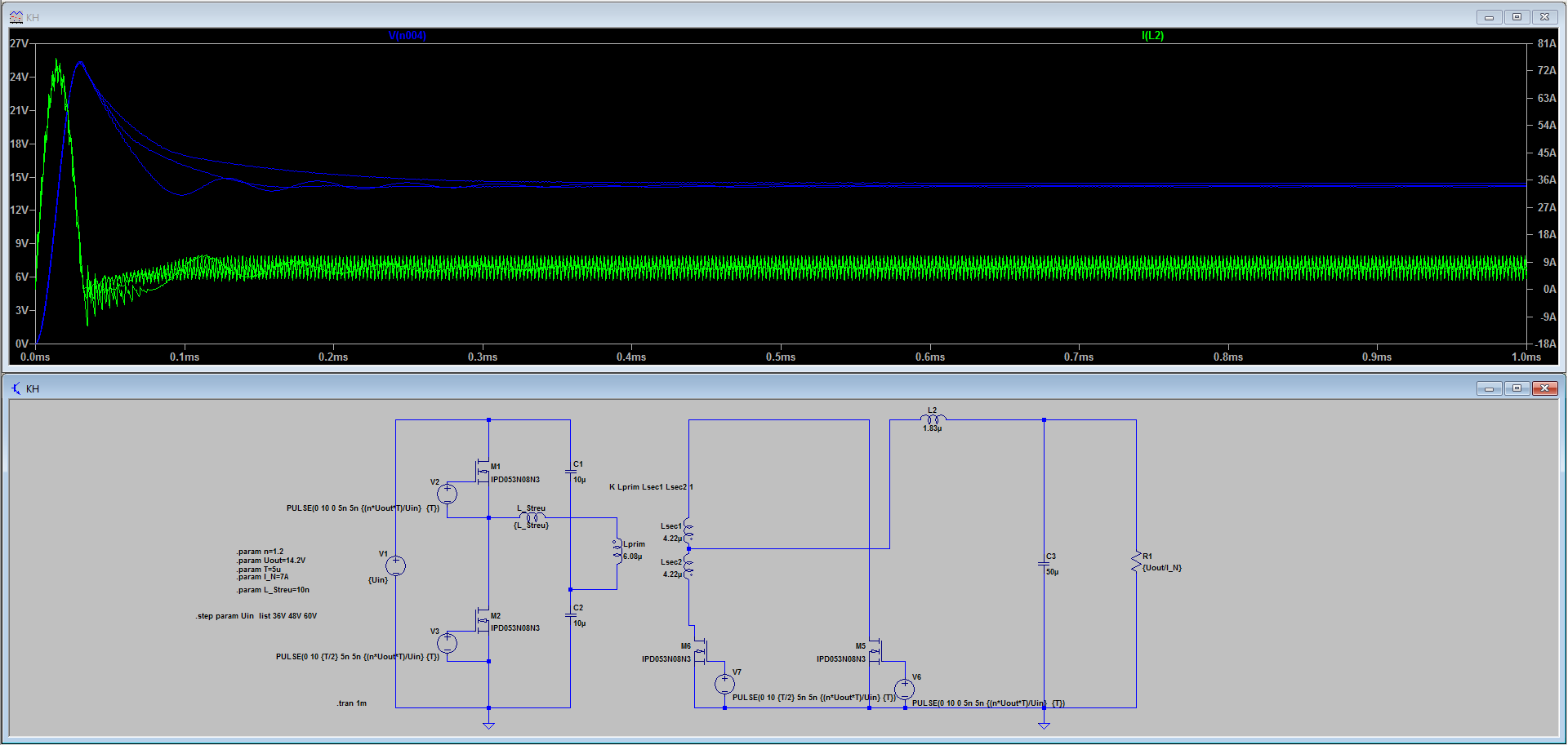

Kapazitive Halbbrücke
Markus M. schrieb:
> wissen Sie auch wie man in LTsPICE macht?
Wie machen SNT es allgemein? Mein Meanwell SNT hat eine aktive Inrush
Begrenzung. Vermutlich machen die das über das Tastverhältnis.
Oder ganz simpel und billig mit PTC.
https://de.tdk.eu/tdk-de/190976/tech-library/artikel/applications---cases/applications---cases/immer-auf-der-sicheren-seite-/762278
Dafür gibt es in der LTSpice Usergroup auch ein Modell.
Sollte Dein Gerät nicht auch kurzschlussfest werden?
mfg klaus
