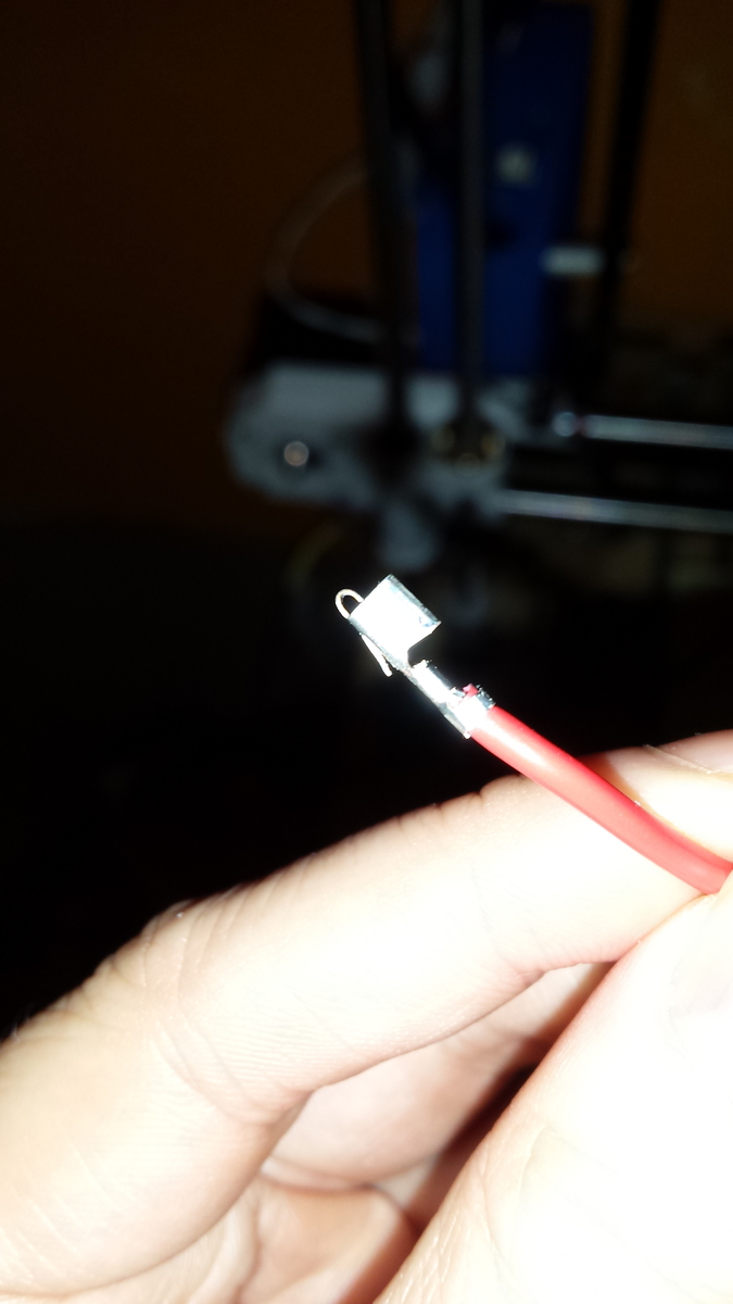

kennt jmd die angehangene Crimpsteckverbindung? Habe nach diverser Suche
bei Google, ebay, Amazon und Aliexpress nichts derartiges gefunden.
Brauche es für meinen Anet A8, da beim Heatbed das Steckgehäuse
durchgebrannt ist, warum auch immer..
Vielleicht hat jmd von euch schon mal so eine Verbindung gesehen und
kann mir sagen, wo ich den erwerben kann.
Grüße

Ich würde auch auf VH von JST tippen. Die Kontakte gibt es bei Conrad
für relativ kleines Geld, allerdings ist der Preis der Crimpzange nichts
für schwache Nerven.
Vielleicht mal bei Ebay suchen oder beim örtlichen Kabel-Konfektionär
nachfragen. Die haben oft diverse Zangen (oder Werkzeuge) da und können
das für kleines Geld machen.
