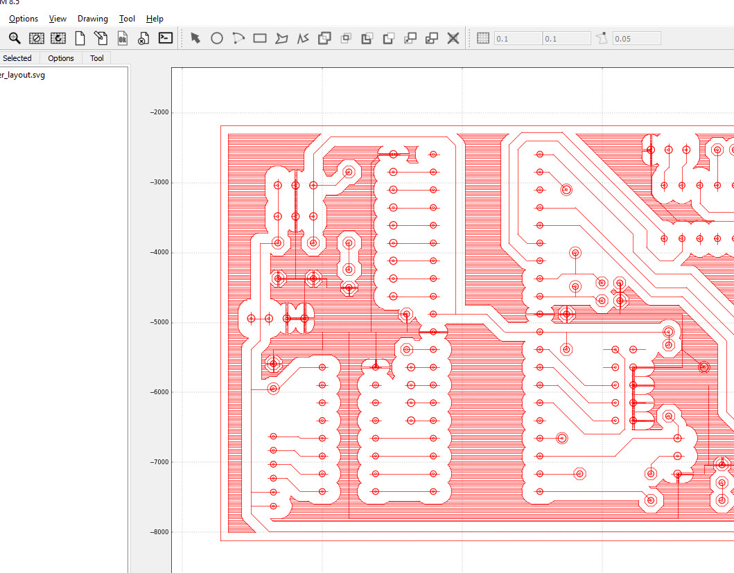

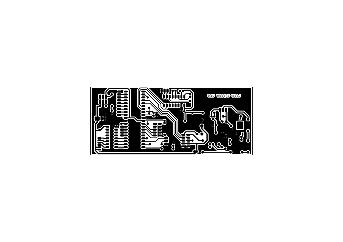

hat jemand eine Idee wie ich aus einem in Eagle generierten pdf Dokument
gcode erzeugen kann?
Leider habe ich die Eagle .brd Datei nicht und sämtliche Versuche sind
bislang gescheitert die Datei so zu konvertieren das ein sinnvoller Code
rauskam.
Der Plan ist eigentlich, den Code in FlatCam zu generieren. Dort kann
ich aber nur SVG importieren. Eine Umwandlung des pdf in SVG ist zwar
gelungen, der anschließende Import in Flatcam zeigt mir aber nur die
Linien, nicht aber die Umrisse der Leiterbahn. (siehe Bild)
Das Umwandeln des pdf im bmp um dieses dann im Eagle zu importieren ist
auch keine Lösung. Das Bitmap wird auf Layer 200 abgelegt und diesen
wiederum kann ich nicht über pcb-code umwandeln - zumindest habe ich
keinen Weg dazu gefunden.
Der letzte Versuch war das pdf in Inkscpae in g-Code zu wandeln. Da kam
zwar am Ende Code raus aber der war nicht zu gebrauchen.
Ich bin ratlos.
VG Patrick
#5272121
Vielleicht ist CorelDraw ein bischen besser im Einlesen der PDF und dem
Umwandeln in SVG - letztendlich wird es daraus hinauslaufen, alle
Leiterbahnen auszuwählen, eine Breite zuzuweisen, in Umrisse umzuwandeln
und überlappende Bereiche zu verschmelzen.
Oder einfach belichten und die Maschine nur bohren lassen.
Ich würde die paar Leiterbahnen einfach nachmalen. Bis heute nachmittag
bist du damit locker fertig...
