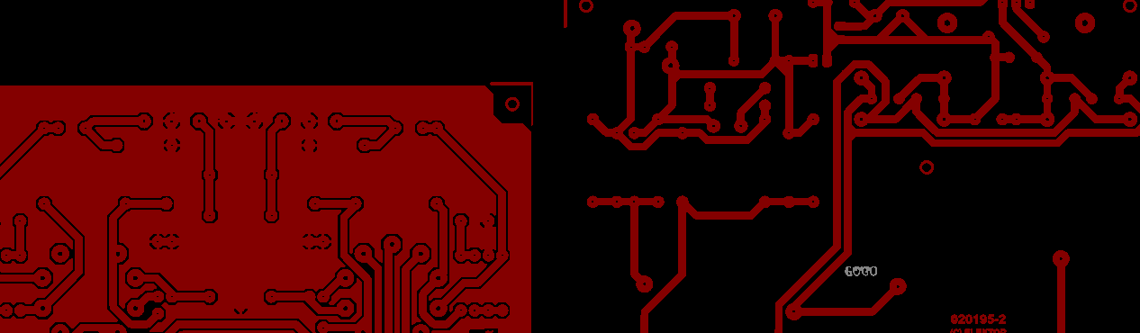

Ich möchte mir gerne einen Röhren-Kopfhörerverstärker bauen und habe
dazu folgenden Artikel im elektor-Magazin gefunden:
https://www.elektormagazine.com/magazine/elektor-200401/17656
Hier werden auch die Gerber-Files für das Platinen-Layout zum Download
angeboten: (Ich weis leider nicht, ob die Files einfach so
heruntergeladen werden können und falls nicht, ob ich diese hier dann
einfach so hochladen darf)
https://www.elektormagazine.com/magazine/download-file-47261/?file=020195-1.zip
https://www.elektormagazine.com/magazine/download-file-47262/?file=020195-2.zip
Diese möchte ich gerne benutzen, um das bereits fertige Layout
produzieren zu lassen oder ggf. zumindest als Vorlage für ein
überarbeitetes Layout (Rastermaß von Bauteilen usw.) mit Eagle, für
welches ich die Platine dann selbst ätze.
Jetzt habe ich aber das Problem, dass kein Gerber-Viewer die Files
erkennt.

Hat jemand eine Idee, wie ich mit den Dateien an das Layout komme und
vor allem: Ist es möglich, diese Dateien so zu konvertieren, damit ein
"normaler" Gerber-Viewer ebenfalls damit zurecht kommt, sodass ich die
Platine auch produzieren lassen kann?
Danke im Voraus!
Grüße,
Nestade

Stefan P. schrieb:
> Also die G0 bis G4 Dateien frisst der
> http://www.gerber-viewer.com/ -
> Allerdings mit einer falschen Skalierung.
> Das D0 File nimmt er auch, wenn man es in TXT umbenennt.
> Richtig sauber sieht aber nur das GWK file aus (Mit GC Prevue öffnen).
Gäbe es irgendeine Möglichkeit diese Files zum selber Ätzen einer
Platine aufzubereiten?
Grüße,
Nestade

Ich hätte ja mal einen Blick drauf geworfen, aber: "this link seems to
be broken".
Ausdrucken.
Aber ich sehe gerade, dass Elektor ja die LP als PDF anbietet, wozu
brauchst du dann noch Gerber.
