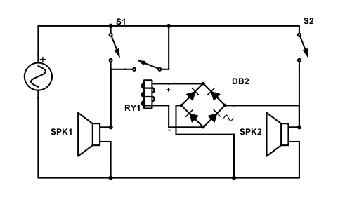

Kurzfassung:
Ist der angehängte Schaltplan sinnvoll, und wenn ja welches Relais
passt? SPK sind elektromechanische Klingeln.
Langfassung:
in einem alten Haus sollen Klingel SPK1 und SPK2 vom gleichen
Klingelknof S2 angesteuert werden, während bei Betätigung von S1 nur
SPK1 läuten soll. Das System läuft auf 12V Wechselstrom. Die
Klinkelknöpfe sind einfache Taster und die Klingeln funktionieren noch
mit Klöppel und Glocke.
Ich habe nur sehr rudimentäres E-Technik Vorwissen, denkt ihr mein
Schaltplan ist sinnvoll, und falls ja welches Relais könnte ich
verwenden?

Schalte die Spule vom Relais parallel zur zweiten Klingel. Ich würde ein
6V DC Relais nehmen. Für eine Reihenschaltung bräuchtest du ein ganz
spezielles Relais das man so vermutlich nicht kaufen kann.
Da die meisten Relais für Gleichspannung ausgelegt sind, packst du noch
einen Gleichrichter vor dessen Spule.
Ich denke, dann klappt das.
Jetzt könnte es allerdings noch passieren, dass der Klingeltrafo mit
zwei Klingeln gleichzeitig überfordert ist. Das solltest du vorher mal
austesten.

das wird wohl so funktionieren, sofern der Klingeltrafo stark genug für
2 Glocken ist.
Evtl. macht es noch Sinn, parallel zum Relais einen Elko (100uF, 25V) zu
setzen, der die gleichgerichtete Spannung glättet.
Gruß Öletronika

Sieht gut aus, wenn man darüber hinweg sieht, dass du mit den
Lautsprechern die Klingeln meinst.
Die Bauteile-Wahl ist auch Ok. Bei dem Relais würde ich persönlich
jedoch erstmal ein viel billigeres versuchen. Diese Finder Relais sind
zweifellos robust, aber auch recht teuer.
> zu setzen, der die gleichgerichtete Spannung glättet.
Ja. Das hatte ich als Plan B im Hinterkopf, falls das Relais flattert.
Meistens geht es ohne Kondensator.
Vielen dank für eure Hilfe! Ich habe es gleich mit Kondensator und dem
teuren Relais aufgebaut, damit ich nichts zweimal bestellen muss.
Funktioniert super:)
