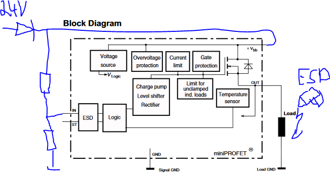

Frohes neues Jahr liebe Community,
ich habe hier eine Schaltung mit einem ISP752 High Side Switch von
Infineon, der ab und an den Geist aufgibt.
Fehlerbild: IN-Pin ist niederohmig zu VBB-Pin.
Ich konnte das Fehlerbild nach Tausch des Bauteis mittels
ESD-Pistole(IEC 61000-4-2) am Stecker des OUT-Pins immer wieder
herstellen. Der IN-Pin ist im Datenblatt mit 1kV spezifiziert alle
anderen Pins mit 5kV.
Welche Möglichkeiten gibt es die ESD Festigkeit des betroffenen Pins zu
verbessern?
Hat jemand Erfahrung mit der Thematik und vieleicht ein paar Tipps?
Vielen Dank

- Layout - wie aufgebaut? Evtl wird kapazitiv von Out nach VBB
gekoppelt. Foto?
- Das könnte auch gut innerhalb des Mosfets passieren. Parasitäre
C_ds-Kopplungen. Kannst du irgendwie an OUT eine dicke TVS-Diode oder
Testweise einen Varistor hinsetzen?
- Kannst du den Defekt auch reproduzieren, wenn du IN floatend lässt? So
kannst du unterscheiden ob das ein Rückwärtschlagt von OUT->VBB->IN ist
oder ob der IN-Kurzschluss nur eine Auswirkung oder Ursache ist.
- Wie hochohmig ist der Spannungsteiler an IN? 100p nach Masse sollten
helfen einen ESD-Impuls nach Masse zu befördern.
OP #5272626
27k/4,7k
Die Idee mit dem offenem IN ist sehr gut, werde ich testen um die Sache
etwas einzugrenzen.
Ich werde ab Morgen mal einige Versuche starten, dass mit der Diode bzw.
Varistor hatte ich auch schon im Hinterkopf. Danke für deine Tipps, ich
gebe Feedback ;)

OP #5272762
oszi40 schrieb:
> Wenn ich diese Induktivität sehe, dann würde ich auch mal die 24V
> genauer ansehen mit dem Oszi. Ein Stützkondensator?
Das Blockschaltbild mit der symbolischen Induktivität als Last ist aus
dem Datenblatt des Ics kopiert. Der Ausgang ist während des ESD-Tests
mit der Pistole offen.
Die 24V ist mit Kondensator vor der Diode gestützt. Habe ich nur nicht
eingezeichnet, da das Problem ja durch den ESD über den Out/Gnd kommt.
OP #5273923
Floatender In-Pin gleiches Verhalten nach dem ESD-Beschuß!
Der Varistor von Out nach GND hat geholfen vielen Danke für die Tipps.
