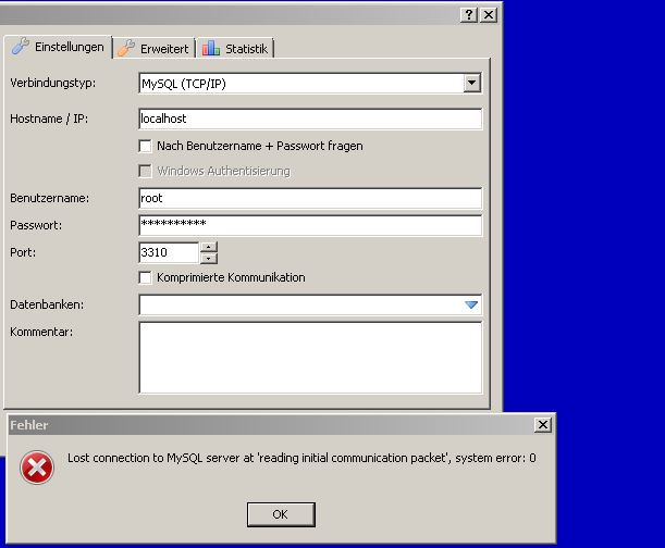

Hallo Leute,
Ich habe ein Problem, meine MariaDB welche auf einer Synology
Diskstation läuft per SSH anzusprechen.
Die bind-address ist auf 0.0.0.0 gesetzt und der Port auf 3310.
Ich kann mich mit HeidiSQL DIREKT (also der IP der DS214play) ohne
Probleme verbinden.
Die Datenbank soll aber NUR per SSH Tunnel erreichbar sein.
Habe daher per Putty einen Tunnel (SSH Zugriff funktioniert und bin auch
eingeloggt) aufgebaut.
Leider kommt, wenn ich mich per HeidiSQL verbinden möchte immer die
Fehlermeldung:
"Lost connection to MySQL server at 'reading initial communication
packet, system error: 0"

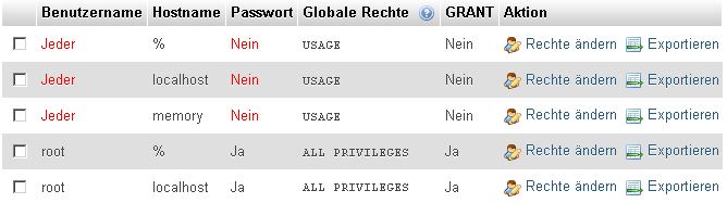

Alle Firewalls sind aus und die Berechtigungen der DB müssten auch
stimmen.
An was kann das noch liegen?

Gast #5274119
Fred R. schrieb:
> Wenn du die bind-address schon auf 0.0.0.0 hast, kann es noch das
> "AllowTcpForwarding" am SSH Server sein.
> Was steht da bei drinnen?
> Ja, oder Nein ?
DAS WAR ES. Ich glaub ich spinne.
