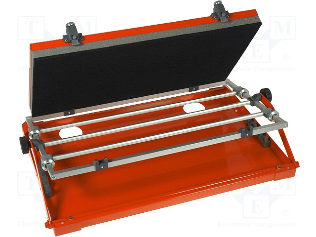

Hallo zusammen
Ich bin auf der Suche nach einem Bestückungsrahmen.
Idealerweise einen PCSA-2 oder ähnlich. (Bild ist beigefügt).

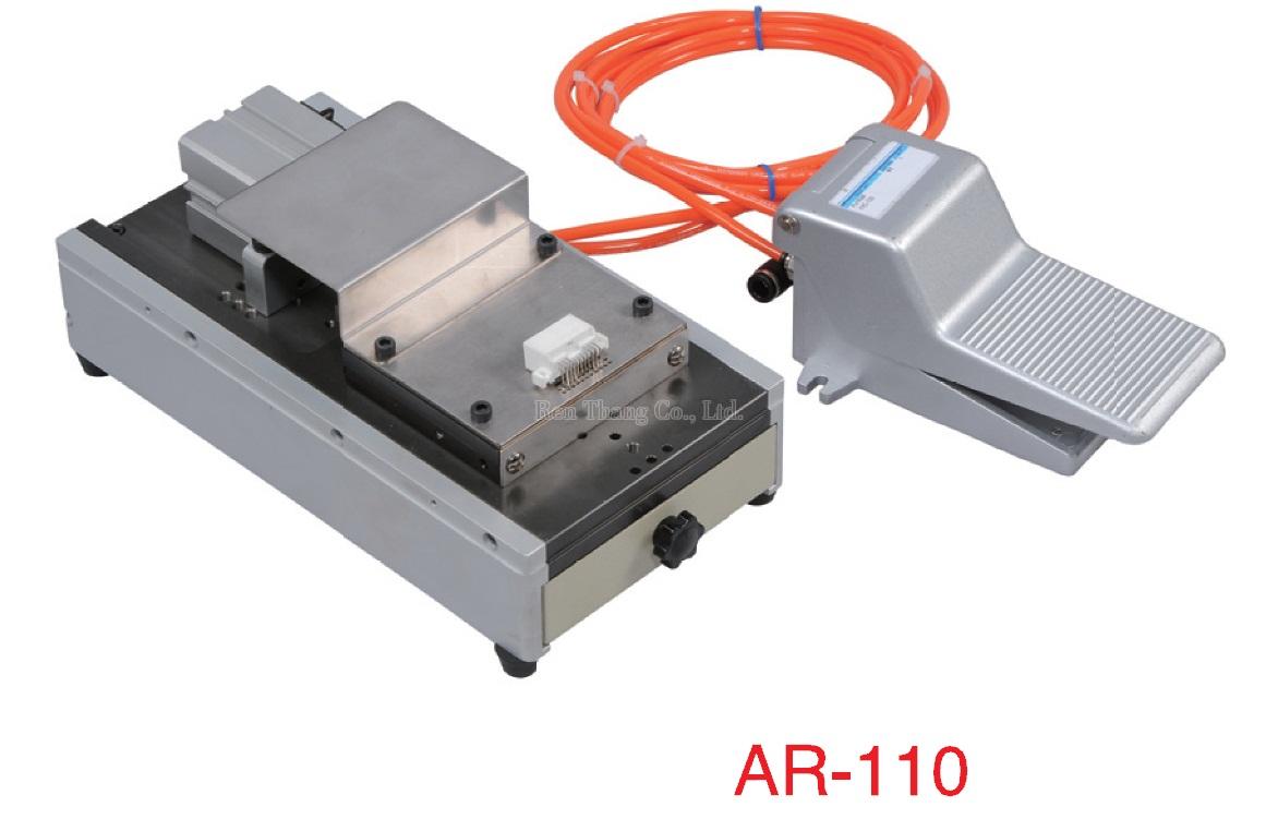

Ebenfalls suche ich einen pneumatischen Distanzschneider.
Um die Drahtenden von bedrahteten Bauteilen auf die richtige Länge zum
Bestücken zu schneiden. (Bild eines möglichen Modells ebenfalls
angehängt)
Leider ist auf dem Bild ein spezifisches Modell zu sehen.
Ich suche eines, welches nur eine Platte mit vielen löchern im 2.54mm
Raster hat.

Wenn man vorzugsweise Rollenware verarbeiten will, sind die
Cutbend-Maschinen eigentlich immer noch das Maß aller Dinge:
http://www.dpv-elektronik.de/Maschinen---Vorrichtungen/Bauteilbearbeitung/CUT-BEND/CUT-BEND.html
Damit kann man auch hunderte oder tausende Bauteile auf einmal recht
schnell auf Maß kürzen (und gegebenenfalls biegen). Immer wieder werden
die Geräte auch gebraucht angeboten und sind eigentlich unverwüstlich
(von stumpfen Messern, die man aber wieder schärfen kann, einmal
abgesehen).
