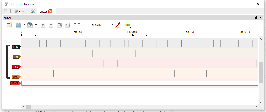

Ich habe die JTAG Signale einer Kommunikation aufgezeichnet und würde
mir jetzt gerne anschauen was wann & wo in welchem State gemacht wird.
Dazu wollte ich Pulseview verwenden, da ich hier die Signale reinladen
kann.
Leider zeigt der JTAG Decoder nichts an (auch der SPI Decoder zeigt
nichts an).
Wo mache ich den Fehler?
Danke,
s
#5274361
Da fehlt das Timing, genauer: Die Zeit ist für alle Signale genau 0
(Null). Damit laufen die Dekoder nicht.
Ich hab die Signale mal nach CSV ohne "Timing column" exportiert und neu
eingelsen, dort konnte man eine Samplingrate einstellen. Die 10kHz sind
vermutlich weit daneben, aber der JTAG Dekoder tut.
