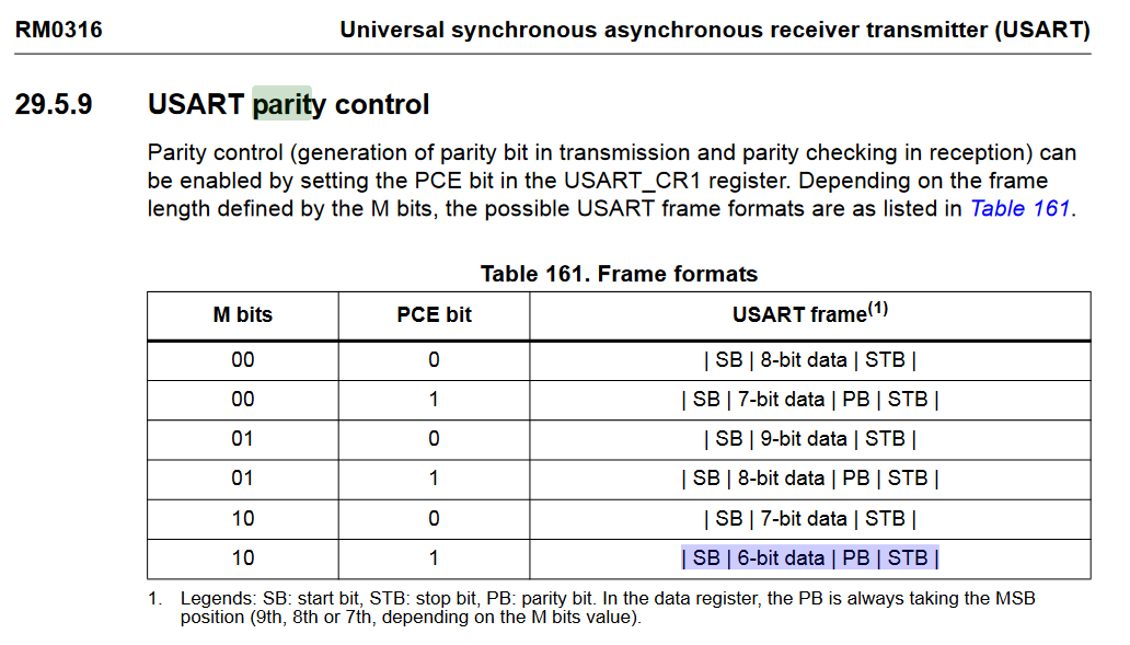

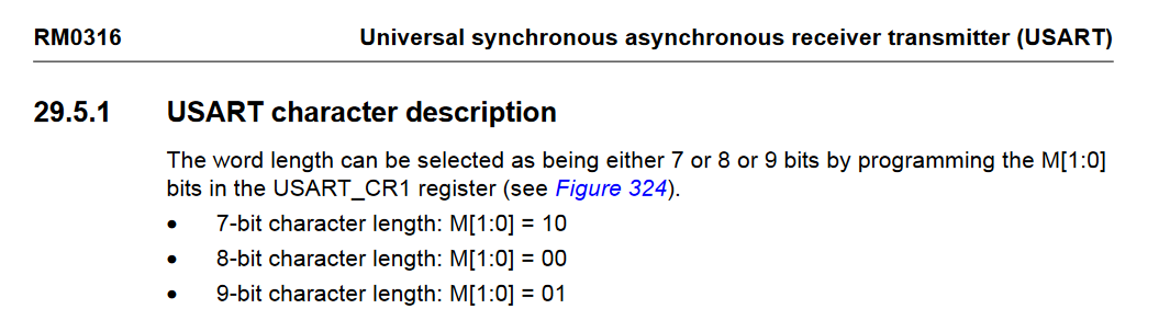

Welcher STM32 ist das? Also der STM32F303 kann 9 Bit UART und ich hab
bisher keinen gesehen der es nicht kann.

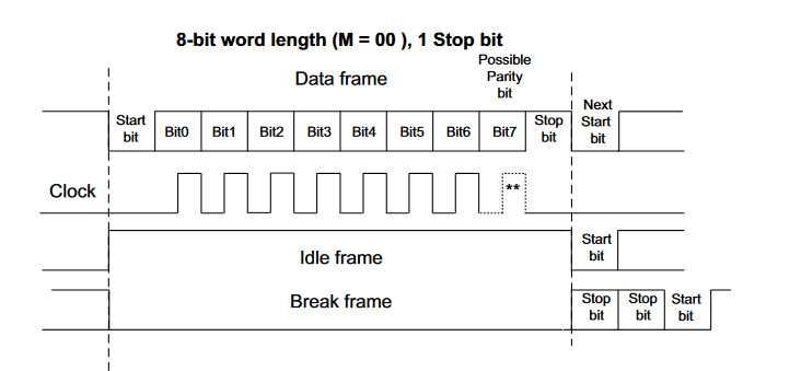

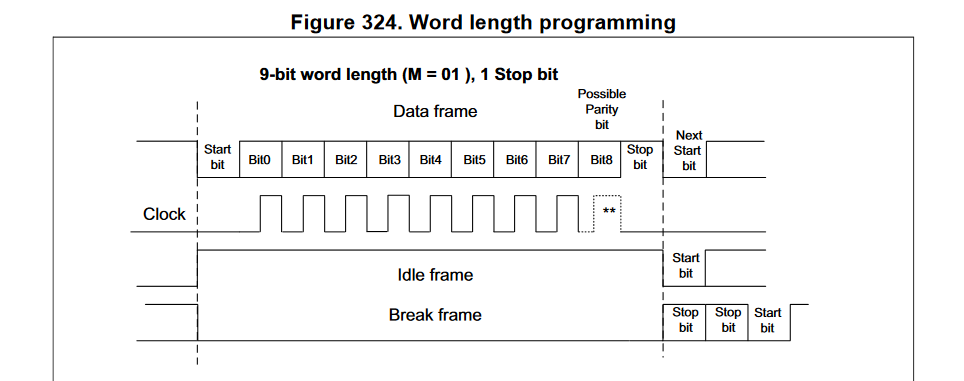

von Cyblord -. (cyblord)
9 Bit + Parity? Das Diagram sagt da was anderes.
von Falk B. (falk)
@Olaf (Gast)
>> Nein, aber das waren softwarelastige ICs bei SPI sowieso nicht. Zeig mir
>> mal einen uC, der SPI als Slave so schnell und pausenlos wie eine reine
>> Hardwarelösung bedienen kann.
>68332 mit TPU.
Ja, mit TPU, das ist Beschiss! ;-)
von TriHexagon (Gast)
Mhm du hast recht, allerdings sieht das Diagramm für 8Bit genauso aus.
Aber im USART Frame Format Diagramm ist es eindeutig beschrieben.
Ok das ist natürlich dämmlich, wollte ST wieder sparen...
