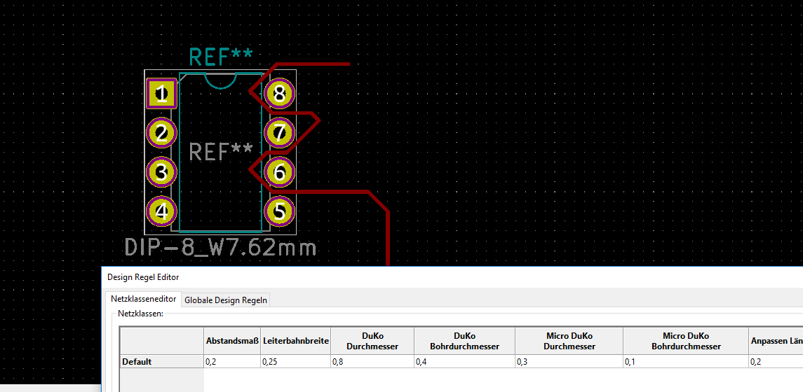

Eine Frage an die KiCad-Gemeinde.
Ich benutze den KiCad-Nightly Development Build
‚kicad-r9124.6cee19d37-x86_64.exe‘ in WIN10 und Versuche im PCB Layout
Editor eine Leiterbahn zwischen den PINs eines Standard DIP-Gehäuses zu
zeichnen.  KiCad in o.g. Version lässt das  aber nicht zu.
Immer, wenn ich eine Leiterbahn (0,3mm) zwischen die „Beinchen“ zeichnen
will, popt ein Sechseck auf und verhindert das Verlegen der Leiterbahn.
Der gleiche Vorgang im Stable Release 4.0.7 funktioniert.
Kennt jemand das Problem bzw. mit welchen Einstellungen das verhindert
werden kann.

Hallo Helmut.
> werden kann.
Das wird in den "Design Rules" eingestellt.
Allerdings hat KiCad auch einen online DRC, und der kann manchmal nervig
sein, wenn man auch nur vorrübergehend mal in einen Bereich kommt, wo
man die Abstandsregel verletzt, z.B. um mal kurz eine Leiterbahn vor dem
weiterziehen "ablegt". Du kannst den online DRC aber auch abschalten.
Das ist das Käfewrsymbol in der linken Button Leiste von PCBnew.
Passend eingestellte design rules und interaktiver Router sind aber eine
echte Arbeitserleichterung. ;O)

Moin moin, vielen Dank an Alle für die schnellen Antworten.
Hallo Bernd, „Design Rules“ hatte ich geändert, aber nur Leiterbahnen.
Nach Änderung der ‚Bohrdaten‘ geht’s.
Mit freundlichen Grüßen.
