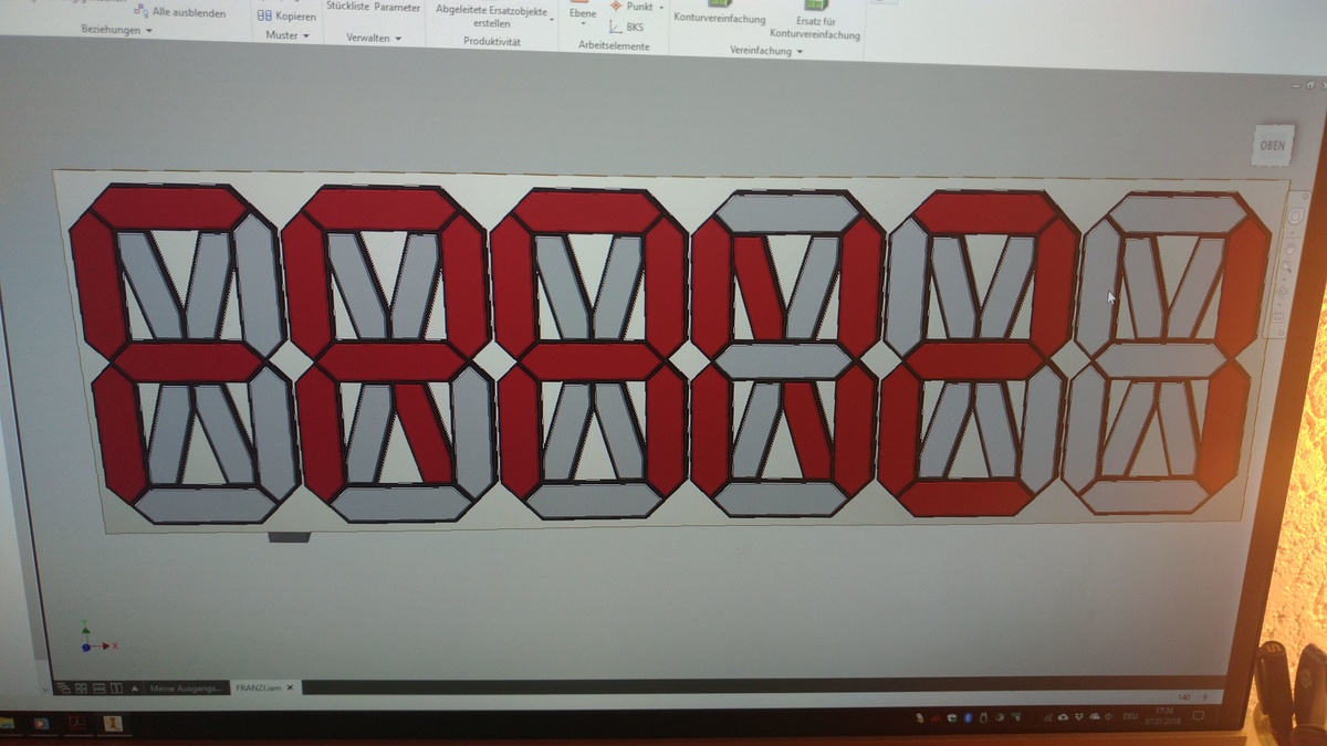

Eine Segment-Anzeige für meine Freundin, in der ihr Name aufleuchtet.
Die Segmente kommen aus meinem 3D-Drucker und werden anschließend
verbunden und auf eine verkleidete Holzplatte geschraubt.
Dim's Segment: l = 40mm; b = 10mm; h = 10mm.

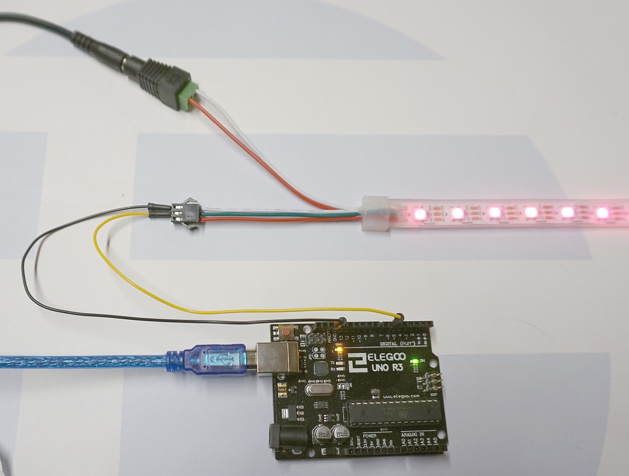

es gibt WS2812b Stripes mit 144 LEDs/m das ist doch fein genug

LED Fading Artikel im µC.net lesen
https://www.mikrocontroller.net/articles/LED-Fading
Dani schrieb:
> Ich bin leider noch etwas zu "unwissend" um Arduino's zu programmieren.
> Und weiß auch nicht, ob ich in der kurzen Zeit dazu komme mich da sauber
> einzulesen.
es gibt zwar jede Menge LIBs aber etwas Zeit braucht man schon bis 14.2.
könnte knapp klappen, sind ja "nur" LIBs zusammenzubauen

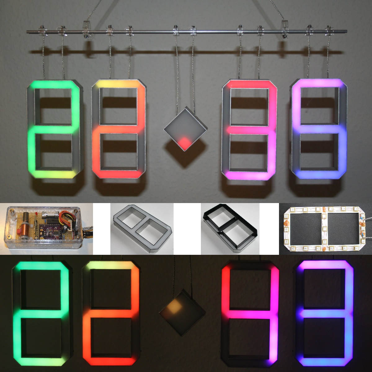

Es gibt tatsächlich auch für die WS2812 Streifen schon fertige
Controller mit Fernsteuerung, einfach mal nach "ws2812 remote" bei Ebay
suchen.
Das wäre das einfachste.
Ich habe sowas ähnliches mit den WS2812 LEDs gebaut (allerdings "nur"
eine Digitaluhr mit selbstgebauten großen 7-Segment Anzeigen, siehe
Foto). Für ca. 6cm lange Segmente habe ich drei LEDs verbaut, da
andernfalls die Lichtverteilung (ich habe für die Front mattes Plexiglas
verwendet) nicht gut war. Ich habe keine fertigen Streifen genommen, da
ich die LEDs noch da hatte und sie weg mussten ;-)
Es hat sich auch herausgestellt, das es günstiger ist, einen möglichst
großen Abstand zwischen der LED und der Plexiglas-Frontplatte zu haben,
da sonst die Lichtverteilung schlechter ist und man die LEDs als hellere
Punkte sieht. Bei mir ist der Abstand zwischen LEDs und Front ca. 2cm.
Die Plexiglasteile habe ich mir Lasern lassen, da sich Plexiglas
wirklich mies verarbeiten lässt.
