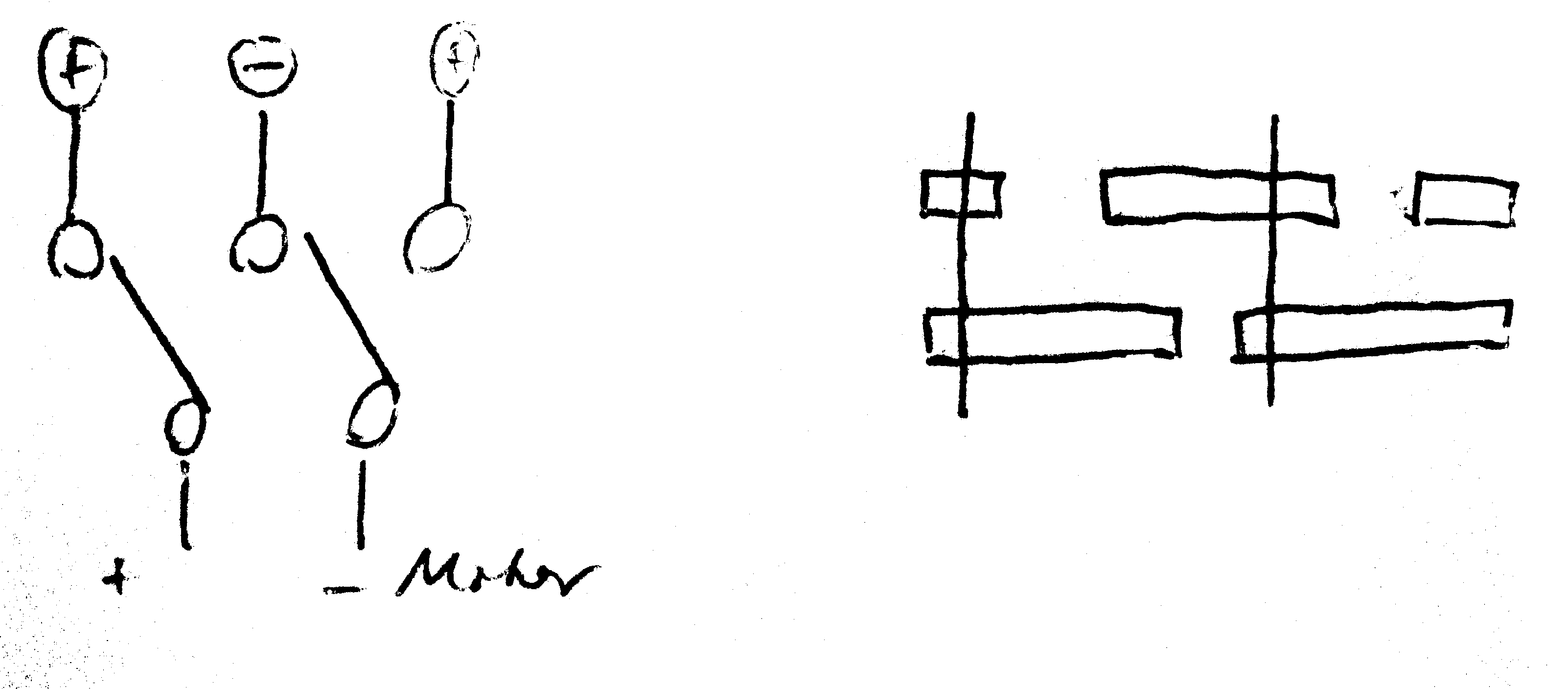

Ich hab von einem kleinen Akkuschrauber den Akku, Motor und Taster. Wie löse ich den Rechts Linkslauf am einfachsten?

Ich hab von einem kleinen Akkuschrauber den Akku, Motor und Taster. Wie löse ich den Rechts Linkslauf am einfachsten? Mit einem 2*UM Schalter als Polwender. Der Schalter muss aber den Motorstrom vertragen. http://www.strippenstrolch.de/1-4-6-polwender-1.html Der Bursche benutzt ein Relais, aber der Umschaltsatz ist der gleiche wie bei einem 2* UM, nur das du manuell umschaltest.
#5275683
Also ein Schalter mit 5 oder wahrscheinlich eher 6 Anschlüssen (2 in Reihe, Reihen getrennt).
#5275742
https://de.wikipedia.org/wiki/Kreuzschalter Das ist er, also ein Lichtschalter. Gibts sowas auch in klein, am besten Schiebeschalter? 6 Amere zieht der Schrauber maximal aus einer 18650. Ansonsten würde ich einfach n Batteriehalter reinsetzen und immer die Batterie umdrehen. Gaßtgeber schrieb: > Gibts sowas auch in klein, am besten > Schiebeschalter? 6 Amere zieht der Schrauber klein und 6A passt aber nicht zusammen, da wirst du mit kleinen Schiebeschalter keine lange Freude haben

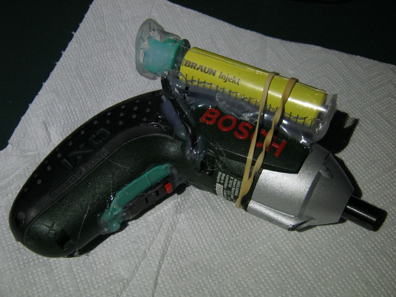

So, hab einfach den Akku zum rausnehmen gemacht und jetzt kann man den einfach umdrehen :-) Bei dem Schrauber war von Werk aus ein Mikrotaster verbaut, wie man sie aus Computermäusen kennt. Drückt man ihn zu langsam fängt er das qualmen an, 2 Stück hat's auf diese Art zerstört, dann hab ich den PCB entfernt weil Schrott. Antwort schreiben |
