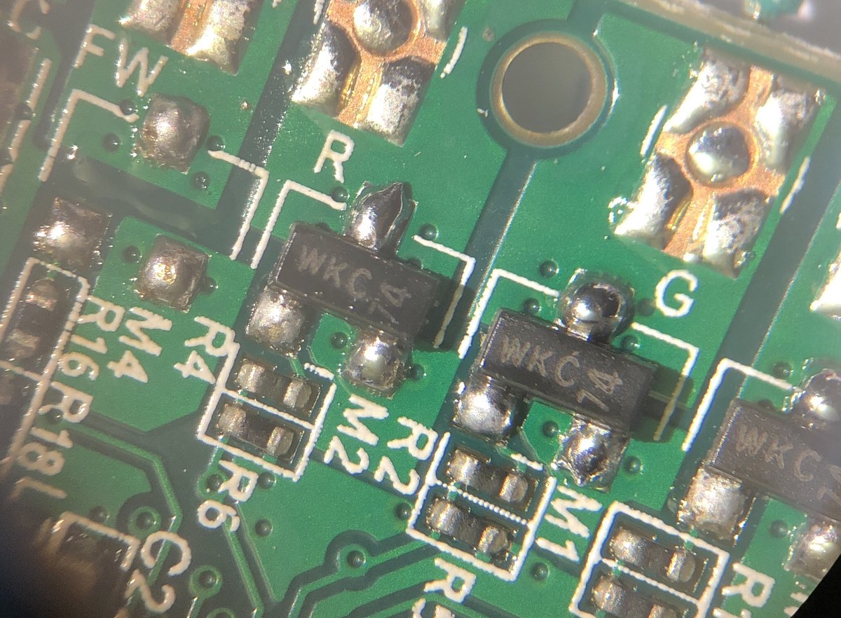

die LED PWM MosFETs sind wegen Kabelkurzschluss defekt. Suche die
Original Teile als Ersatz.
habe hier ein Foto des Aufdruck gemacht, finde leider kein Datenblatt
hierzu.
L-Level N-MosFETs
24V System / 0,8A Netzteil
(Firma: Privat) #5729844
Hallihallo
Ich hab meinen aus der Not heraus gleich gepimpt und IRFZ24N im TO-220
rein gelötet, dazu den Messwiderstand angepasst (2x 150mOhm drauf
gepackt -> gibt 41 mOhm gesamt) und kann nun 1750 statt 800 mA Max
fahren :-)
Ich schreib gleich mal einen Beitrag dazu, damit das mal dokumentiert
ist.
LG
Martin
