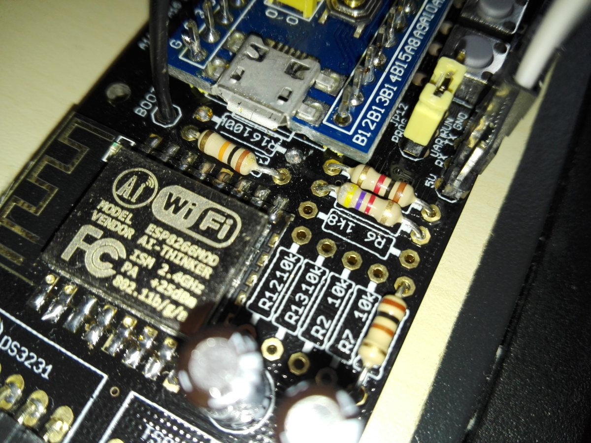

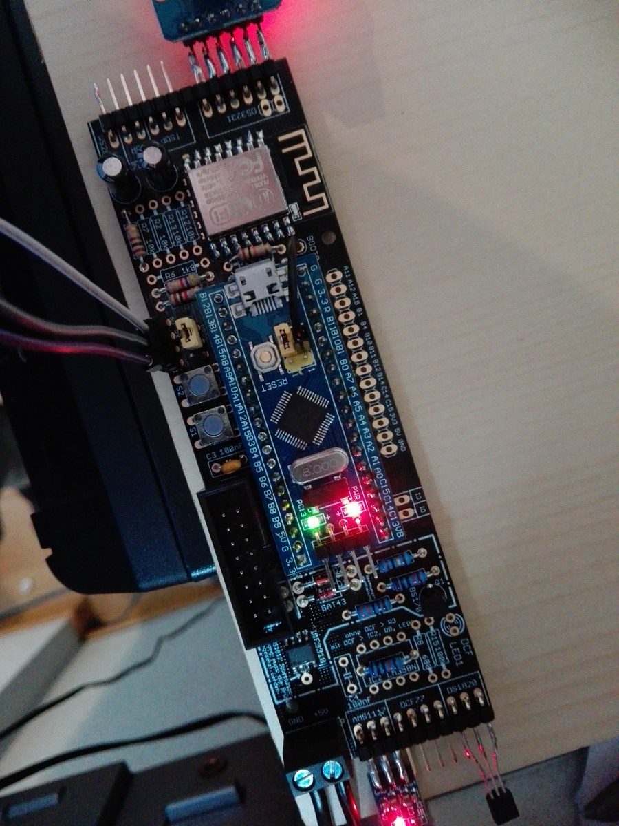

Hallo miteinander,
bei mir will einfach das ESP12-F meiner WordClock nicht flashen... kann
es sein, dass ich in meiner Konfiguration irgendwelche Widerstände
vergessen habe?
Das MiniShield an sich ist softwaretechnisch vorbereitet, das ging alles
glatt...
Danke für eure Hilfe!

 Angenommen, du hast ESP richtig zum flashen verbunden:
  -  Blue Pill rausnehmen und erneut probieren.

Hast du eine Lösung für dein Problem gefunden? Bei mir kommt beim
Flashen immer die Fehlermeldung "Failed to connect".
So weit ist alles richtig verbunden, der Jumper ist in der richtigen
Position und der USB-UART-Adapter wird am PC auch erkannt.
Wäre schön wenn mir jemand helfen könnte!:)
Edit: Mein Problem hat sich erledigt, hatte TX und RX vertauscht!
