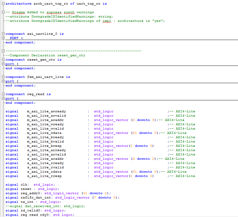

ich habe dieses Projekt (Bild 1 & 2 ) bekommen und komme jetzt nicht
weiter. Ich brauche Hilfe.

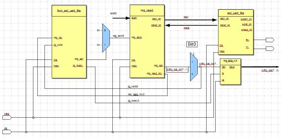

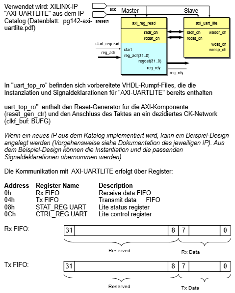

Ich soll einen Regsiter lesen (mit Hilfe eines Register-Lesers, der ich
schon programmiert habe und richtigfunktioniert) über die
UART-Schnittstelle. Im Projekt wird eine Datei gehängt, die eine Folge
von Nummern beinhaltet. Ich habe im Anhang meinen Code gespeichert. Die
Testbench habe ich bekommen. Ich benutze vivado um zu simulieren

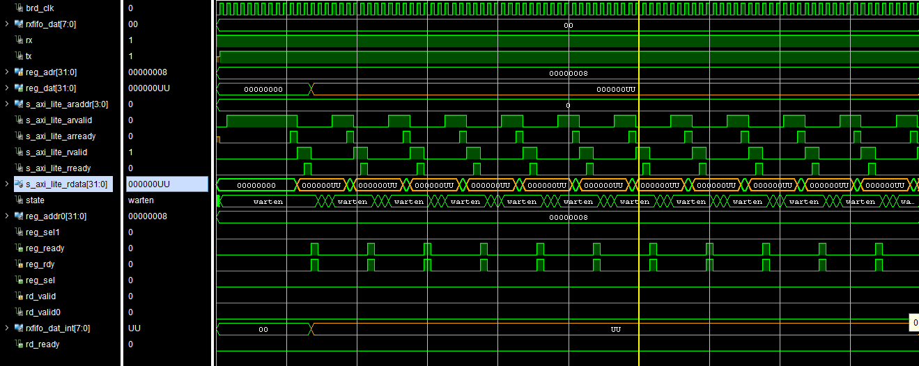

(Simulation auch im Anhangunter "Bild 5"). Und bei den Variablen
"reg_dat" und "rx_fifo" habe ich keinen Wert. Die Konfigurationsdatei
(constraint) habe ich auch schon. Sie hat keinen Fehler.
Kann mir bitte jemand helfen? Ich muss bald abgeben und weiss nicht was
los ist.
Danke im Voraus.
VG.
Hier ist mein Source Code:

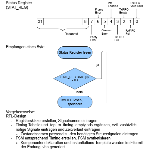

Was für Daten stehen denn im Register an dieser Adresse? Da kommt ja
noch UU vor.
Ausserdem:

So, was macht die Beschreibung?
Es wird zyklich von Adresse x"8" (Status) gelesen. Wenn da was Neues
liegt wird es dann in einem zusätzlichen Lesevorgang gelesen von Adresse
x"0".
Die Testbench schickt über einen UART Daten und die werden dann
zurückgesendet.

von Laura (Gast)
vielen Dank für die Antwort und die Erklärung. Ich habe versucht, Ihr
Programm  grob  zu verstehen.  Jetzt verstehe ich was hier passiert.
Aber in meiner Aufgabe soll ich einen Register lesen und nichts selber
in UArt schreiben. Ich habe eine Datei, deren Werte gelesenwerden
sollen. Ich weiß zumindest nicht, ob diese Datei überhaupt geöffnet
wird. Ich hänge mal mein Projekt. Könnten Sie bitte einen Blick drauf
werfen? Ich möchte nur wissen, was ich nicht richtig gemacht habe.
Übrigens, ich kann auch nicht 5ms simulieren. Ich habe eine Meldung:
"Fatal run time error".
Danke im Voraus.

von Laura (Gast)
oh ok. Alles klar:). Ich habe vivado 2017.3. Ich habe die Dateien
hochgeladen.
Hier ist die Fehlermeldung:
run 5 ms
ERROR: File test_data.dta is not open. Cannot call endfile on it
Time: 2 us  Iteration: 0  Process: /tb_uart_top_ro/test_sim
  File: E:/project_3_2 update26.12/tb_uart_top_ro_raw.vhd
HDL Line: E:/project_3_2 update26.12/tb_uart_top_ro_raw.vhd:65
Die angehängte Datei kann anscheinend nicht geöffnet werden. Ich habe
sie als "simulation source" hinzugefügt. Hatte früher mit "design
source" probiert. Aber es hatte nicht geklappt.

von Laura K. (laura721)
danke. :)
Die Aufgabe ist im Anhang. Die pdf-Datei ist die Aufgabenstellung. Ich
bin bei der Aufgabe 3.2 (ab S.9) auf Schwierigkeiten gestoßen. Ich muss
erstmal ein Zustandsdiagramm, eine "state machine" und ein
Timing-diagramm erstellen. Diese stehen auch im Ordner(ich weiß nicht,
ob sie richtig sind). Die Testbench habe ich vom Prof. bekommen. alles
was ich bekommen habe, steht im Ordner "uart_top_raw". Die zwei Bilder
sind richtig. Ich habe sie von einem Kumpel bekommen aber ich kann es
nicht nachvollziehen (er auch nicht).

von Gustl B. (-gb-)
also man kann das schon elegant lösen und auch knapp, aber dann wird es
eben nicht wie in der Aufgabe verlangt. Weiter oben hatte ich ein axi
Projekt angehängt das eigentlich genau das tut was auch die Aufgabe
will: Statusregister lesen und wenn neue Daten empfangen wurden dann
diese über nehmen. Das kannst du jetzt noch in einen extra registerleser
packen aber das macht es nicht schöner.
