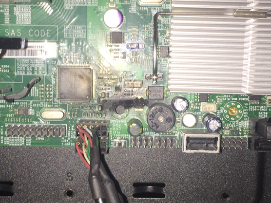

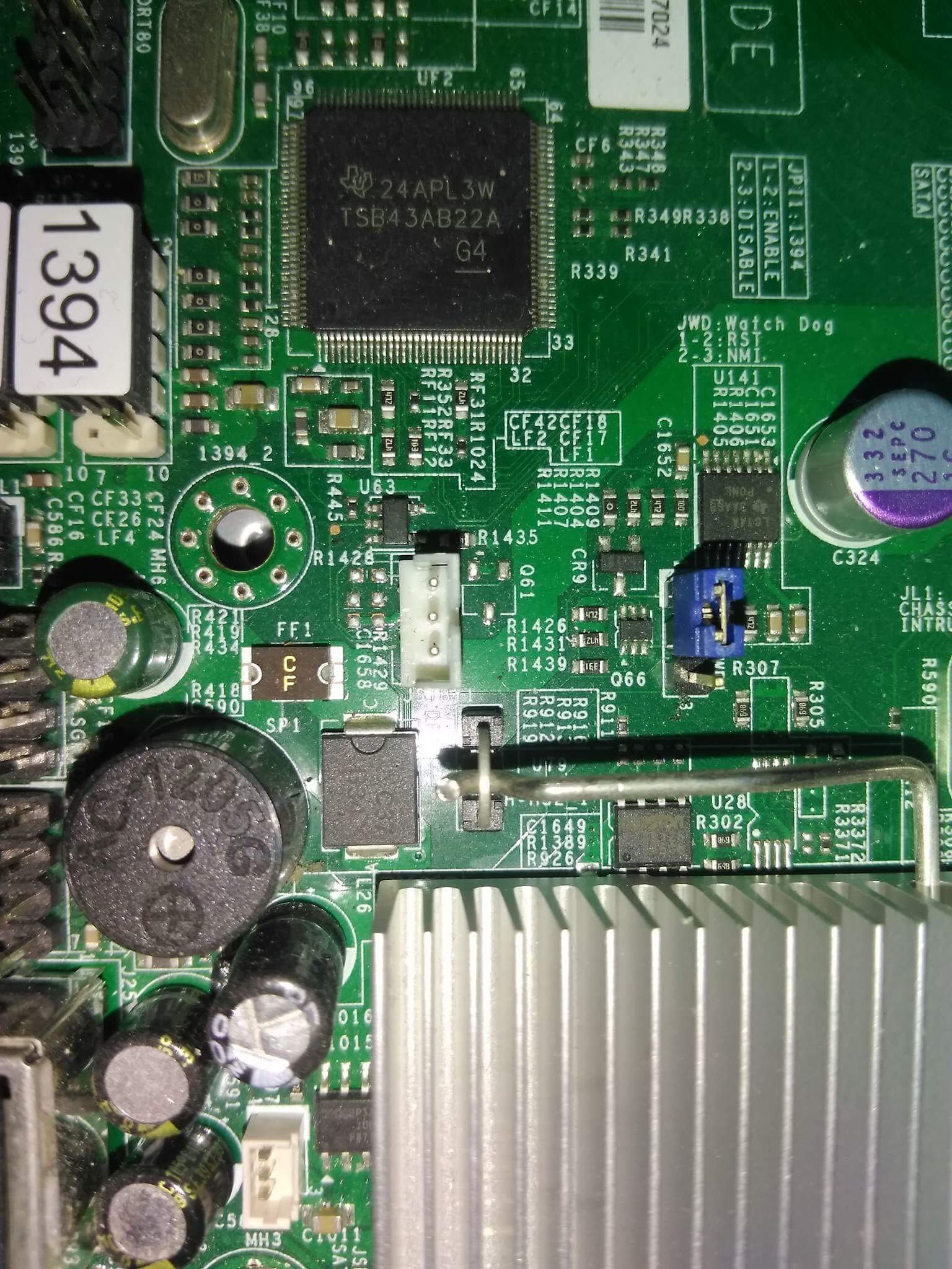

Einen Wunderschönen guten Abend. So zu meinem Problem, es geht um eine Feinsicherung SMD Bauart. Sie ist auf meinem Supermicro X9DAI-0 verbaut durch einen dummen Fehler meinerseits ist die Sicherung durchgebrannt. betroffen sind alle Sata Ports 12V schiene der Lüfter und die PCIe Steckplätze.Ich weis jedoch das nach dem Unfall alles noch funktionierte doch die Sicherung hat sich im laufe einer Woche komplett verabschiedet und seit dem gehen die genanten Anschlüsse nicht mehr. Nun bin ich auf der suche nach einem Ersatzteil, auf die anfragen beim Hersteller nach Bezeichnung oder technischen Daten Habe ich leider keine Antwort bekommen. Es geht um die Sicherung mit der Beschriftung CF Nun hoffe ich ihr könnt mir Weiterhelfen. PS. ich bin neu hier könnte sein das ich den Beitrag Falsch poste dafür schon mal Entschuldigung.

Marcel F. schrieb: > Es geht um die Sicherung mit der Beschriftung CF Maße?
Die sicherung sollte nach EIA-Standard 1812 sein von den Abmaßen Nach Langen gesuche hab ich sie vielleicht gefunden. könnte es eine Bourns MF-MSMF250 sein??
#5282215
Marcel F. schrieb: > Die sicherung sollte nach EIA-Standard 1812 sein von den Abmaßen > > Nach Langen gesuche hab ich sie vielleicht gefunden. > > könnte es eine Bourns MF-MSMF250 sein?? MF-MSMF250/16X
#5282558
hinz schrieb: > Marcel F. schrieb: >> Die sicherung sollte nach EIA-Standard 1812 sein von den Abmaßen >> >> Nach Langen gesuche hab ich sie vielleicht gefunden. >> >> könnte es eine Bourns MF-MSMF250 sein?? > > MF-MSMF250/16X Das ist aber eine Polyfuse. Wenn das so ist, müsste die nach einer abkühlzeit wieder durchgängig werden.
#5282566
Hmm schrieb: > Das ist aber eine Polyfuse. > Wenn das so ist, müsste die nach einer abkühlzeit wieder durchgängig > werden. Oder dahinter ist noch ein Kurzschluss (Abblockkondenator?).
#5282573
Hmm schrieb: > > Das ist aber eine Polyfuse. > Wenn das so ist, müsste die nach einer abkühlzeit wieder durchgängig > werden. Auch diese Teile sterben (sicherungsgemäß) mitunter den Heldentot. Der TS schrieb ja, dass es nach dem Kurzen noch irgendwie ging und später nicht mehr. Hört sich eben nach Polyfuse an oder kann auch Tausend andere Gründe haben. Old-Papa
#5282576
R. M. schrieb: > Hmm schrieb: >> Das ist aber eine Polyfuse. >> Wenn das so ist, müsste die nach einer abkühlzeit wieder durchgängig >> werden. > > Oder dahinter ist noch ein Kurzschluss (Abblockkondenator?). In dem Fall: einmal drauffassen. Wenn man danach die Abmessungen der Polyfuse auf der Fingerspitze nachmessen kann, war sie heiß. Im Ernst: Ich täte die Spannung vor und nach der "Sicherung" gegen GND messen. GND greift man sich am Einfachsten bei einem Elko oder Tantal ab, weil da aufgedruckt ist, wo GND ist. Man kann auch ein Steckergehäuse probieren.
Ich finde mit der Bildersuche weder Polyfuse noch Polyswitch mit zweireihiger Beschriftung wie hier.
#5282628
Christoph K. schrieb: > Ich finde mit der Bildersuche weder Polyfuse noch Polyswitch mit > zweireihiger Beschriftung wie hier. https://www.bourns.com/pdfs/mfmsmf.pdf Seite 3+4
Also das Bild oben ist von einem Funktionstüchtigen Motherboard. Das Bild an diesem Beitrag Zeigt Die kaputte. Wie bereits gesagt Sie funktionierte in diesem zustand noch eine Woche bis sie wohl endgültig Starb.

das Foto muss ja nicht gut sein da man nicht einmal mit einer Lupe schafft auf dem Kohle Haufen der übrig geblieben ist was zu erkennen aber das ist ja auch egal dafür hat das Bild oben eine gute Qualität und das ist wohl wichtiger :)
