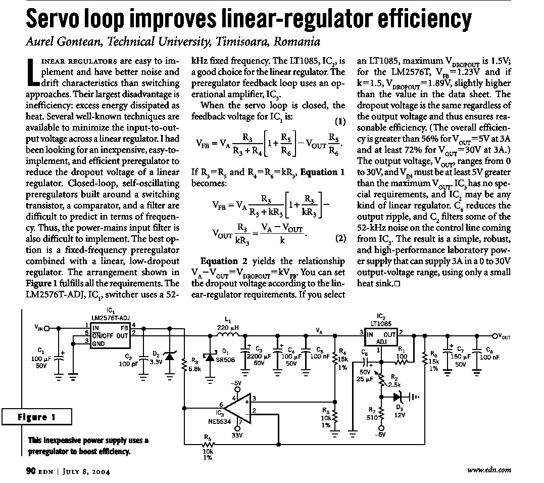

Ich habe einen Transformer mit 2x 50V / 1.2A und 2x 40V 0.95A
Diesen habe ich aus einem alten JVC Verstärker welchen ich Geschlachtet
hab.
Nun frage ich mich ob ich damit ein kleines Labornetzteil bauen soll.
Geregelt. Dafür würde ich wohl die Schaltung (Bild1) nehmen.
Ich möchte aber nicht einfach nur ein geregeltes NULL und PHASE haben
denn mein Trafo hat folgende Ausgänge 50-0-50.
Theoretisch könnte ich doch die gleiche Schaltung zweimal bauen und dann
eine Phasenumkehrung wie im Bild2 machen? Damit die Phasenumkehr genau
ist, würde ich entweder einen Stereopoti nehmen. Zur Kontrolle kann ich
ja in der Bucht 2 dieser billigen Voltmeterchen kaufen.
Meine Frage ist: Kann ich das so wie im Bild2 (#2) schalten? Sollte
schon gehen oder?
Mit einem einfachen Schalter könnte ich die beiden Kanäle in der mitte
beim 0 Punkt auch trennen, und hätte dann 2 getrennte geregelte Stufen
einfach ohne "+ 0 -"

Zwischen Trafo und etwaige Step-Down-Regler muss natürlich noch ein
Gleichrichter und ein ordentlicher Glättungskondensator.
Was "phaselst" du da? Mit Gleichspannung gibts natürlich keine Phase
mehr. Ich vermute mal, du meinst dass du gerne zwei isolierte Netzteile
hättest, die du wahlweise parallel oder in Reihe schalten kannst? Das
geht nur wenn die Windungen voneinander isoliert sind. Es ginge auf
jeden Fall, wenn du ein Netzteil an eine 50V-Windung hängst und eins an
die 40V-Windung. Wenn die 2x50V wirklich galvanisch getrennt sind, geht
das natürlich.
Für mehr Spaß am Netzteil empfehle ich ein oder zwei DPS5005 aus China
zu organisieren. Die machen dann genau das was deine LM2576-Schaltung
macht, nur mit Display, Drehencoder und Strombegrenzung, und du hast
schon mal ein funktionierendes Netzteil.

Die Spannungen des Trafos sind zu hoch, und das nicht nur für die
DPS5005 sondern auch für die üblichen Spannungsregler. Außer für
Spezialenwendungen ist der Trafo nicht zu gebrauchen.
MfG Klaus

Das stimmt, aber 40*sqrt(2) = 56,6V, und die DPS5015 und DPS5020 können
auch 60V Eingangsspannung ab. Das gine also grade so, ist aber ein
bisschen Verschwendung für einen 20A Buck-Konverter.

Erstens ist es ein Problem, dass solche Trafos 50-0-50 liefern und
deshalb ein symmetrisches Netzteil einen Positiv- und einen
Negativregler benötigt!
Zweitens muss gekärt werden, ob die 40-0-40 Wicklung von der 50-0-50
Wicklung getrennt ist, und nicht einfach per Anzapfung aus den 50ern
kommt.
Drittens ist für plus-minus-Netzteile mit "Verpolung" der
Ausgangsspannung zu rechnen. Die verwendete Regelelektronik muss damit
klar kommen oder dagegen gschützt werden.

Und viertens braucht man eher selten 0 bis 50V im Laborbereich, holt
sich dafür aber so viele Probleme mit der Spannungsfestigkeit von
Bauteilen rein, dass man vielleicht lieber einen geeigneten Trafo suchen
sollte und sich mit 0..20V, dafür aber bis 3A zufriedengeben sollte.
Und fünftens sind Schaltregler im Laborbereich eh Mist. Was glaubst Du
was passiert, wenn sich Dein Siebelko von 2000µF auf 50V geladen
ungebremst in Deine Schaltung entlädt?
Wenn Schaltregler, dann entweder ein Schaltnetzteil plus einem
Linearregler, oder ein Schaltregler plus einem Linearregler, wobei der
Schaltregler immer 2-3V über der Ausgangsspannung liefert und der
Linearregler nicht so viel verbraten muss, und eine Ausgangskapazität im
10-47µF Bereich hat.
