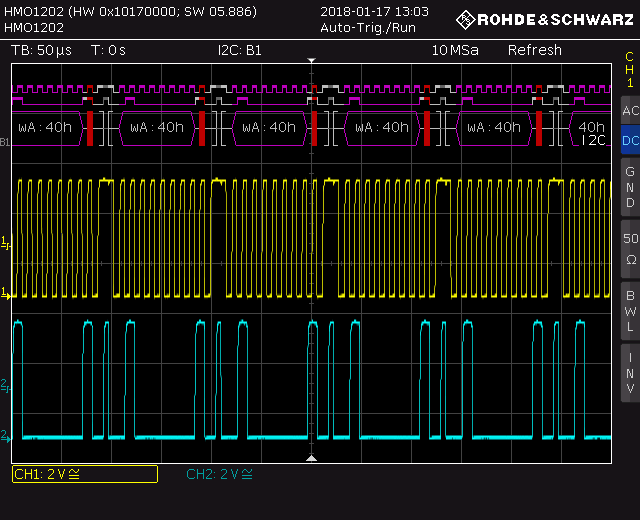

Hallo Leute,
Ich versuche schon seit einigen Stunden meinen PCA9685 zum laufen zu
bringen.
Steuern wollte ich den Schaltkreis mittels ATmega328p.
Dafür verwende ich die i2cmaster Libary von Peter Fleury.
Um erstmal klein anzufangen, habe ich nur versucht den PCA9685
anzusprechen.
Ich habe ihn über die A-Ports so konfiguriert das er die Adresse 0x40
hat.
Das habe ich auch mit dem Arduino und dem I2C - Scanner überprüft.
Leider bekomme ich vom PWM Chip nie ein ACK zurück.

Seltsamerweise läuft das ganze auch dauerhaft ab, obwohl es nicht in der
Loop steht.
Hat einer ne Idee was ich falsch mache, und wie ich es berichtigen kann?
Im Anhang findet ihr die Busanalyse von meinem Oszi.
Danke schonmal im Vorraus.

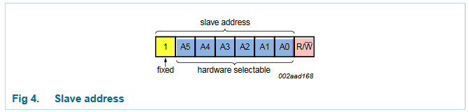

Michael R. schrieb:
> Amin L. schrieb:
>> Die Adresse setzt sich dort wie folgt zusammen:
>> [ 1 | A5 | A4 |...| A0 ]
> Bit 0 bei I2C ist immer R/!W, deswegen verschieben sich die Adressen .
> Das ist leider immer wieder ein Quell von Mißverständnissen...
Das weiß ich
deshalb habe ich im Quelltext ja auch
i2c_start_wait(ADR_1+I2C_WRITE);
das I2C_Write ist als 1 definiert
deshalb müsste es ja eigentlich auch funktionieren
[ 1 | A5 | A4 |...| A0 ] damit lege ich ja nur die Slave Adresse für den
PCA9685 fest.
Gut erkannt.
Für Dich markiert:
Gelb - Bit 7, fest vorgegeben
Blau - Bit 6 bis 1 - von Dir konfigurierbar
Rot  - Bit 0 - Lesen / Schreiben - gleichfalls von Dir beinflussbar
Adressen < 0x80 können also gar nicht vorkommen.

OP #5283479
Hallo, und Danke erstmal für alle Antworten
ich habe A5 jetzt noch auf V+ gehangen, sodass ich eine 7 Bit Slave
Adresse von 60h habe. Wenn ich lesen will ist mein achtes Bit "1" beim
Schreiben "0".
Also habe ich den Quelltext wie folgt verändert
 i2c_start_wait(0xC0);
und plötzlich bekomme ich auch ein "ACK" zurück ;)
