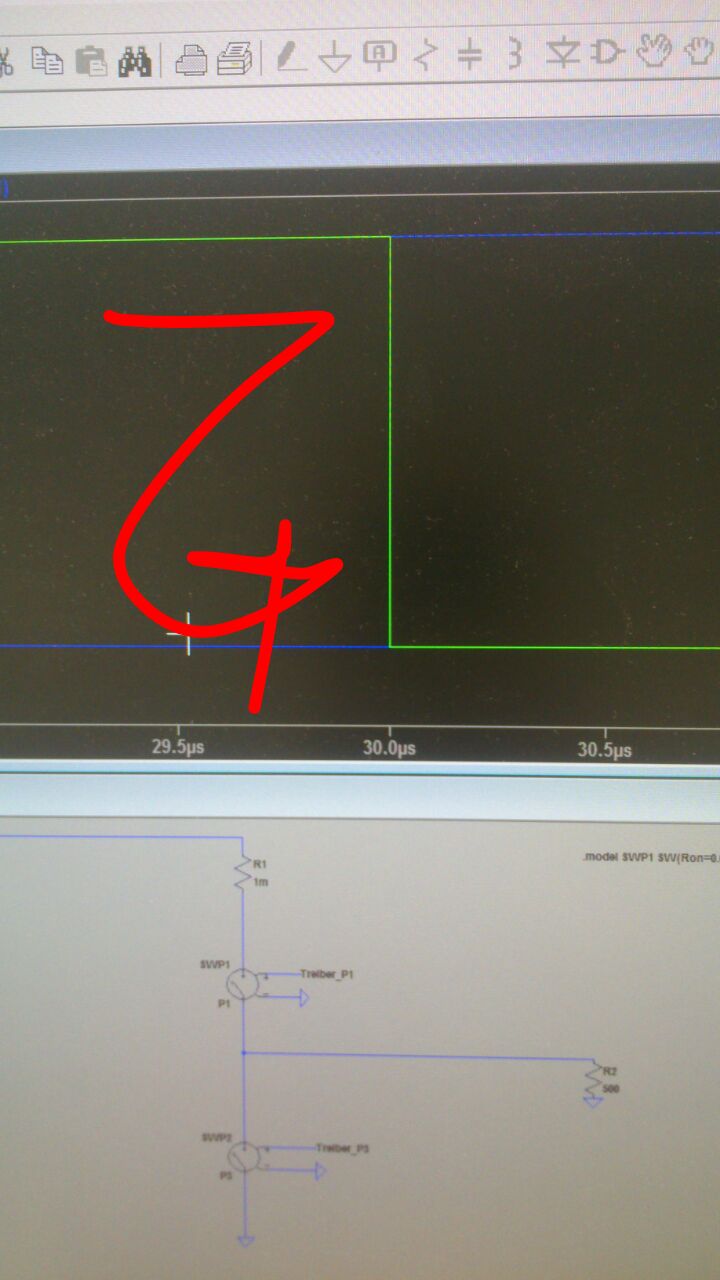

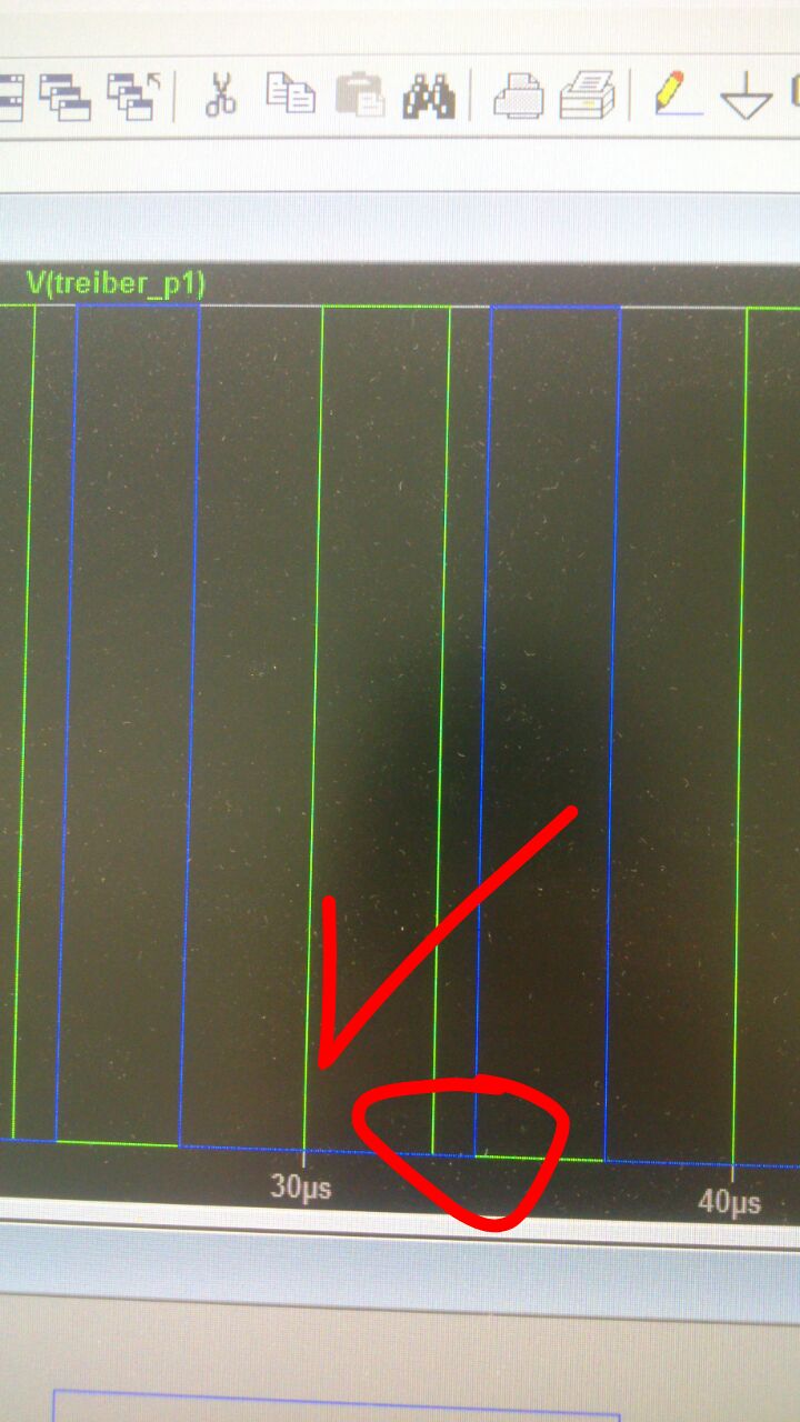

ich habe ein Dual active bridge in Ltspice simuliert, damit ich ZVS beim
einschalten erreiche, habe ich versuch eine totzeit zu implementieren,
während der Totzeit werden die parasitäre Kapazitäten  von den Schaltern
umgeladen das urlaubt eine  snubbed turn off für die ausgeschaltete
Schaler und ein ZVS für die eingeschlagene schalter. Sagen wir dass der
Schalter T1 und T4 für 6us an sind , danach kommt eine Totzeit von einer
1us, in dieser 1u Sekunde sollten T1 und T4 sperren und T2,T3 leiten,
für weitere 6us sind T2,T3 an und T1,T4 off und das verfahren wiederholt
sich.
Die Signale am Treiber haben die gewollte Form, aber die Spannung am
schalten scheinen nicht zu reagieren:/
auf ihre Hilfe würde ich mich freuen
MfG
Fethi
Was du in deinem Text beschreibst und was du in dem
Bildschirmausschnittchen "Spannung_am_Schalter.jpg" zeigtst hat aber
nichts miteinander zu tun, oder? Zumindest finde ich den dort gezeigten
Schaltungsteil nicht in deiner angehängten asc-Datei. Sehr ungeschickt
ist übrigens auch, ein unscharfes Foto einzustellen, bei dem Signalnamen
und Achsenskalierungen abgeschnitten sind, statt einen simplen,
aussagekräften Screenshot zu machen.
Deshalb ist es ausgesprochen schwierig nachzuvollziehen, was dich an dem
dort gezeigten Spannungsverlauf stört (weder kennen wir die zugehörige
Schaltung. Noch können wir erkennen, welche Signale aufgetragen sind und
welche Achsenskalierung dazugehört.)
Mit Verlaub dient "Spannung_am_Schalter.jpg" höchstens dazu, die Leser
zu verwirren, aber nicht um dein Problem verständlich zu machen. Ich
sehe zwar, dass du da einen roten Haken reinmalst, aber ich weiß
trotzdem nicht, was das konkret für Kurven sind und was dich konkret an
denen stört.
Deshalb mein Vorschlag: ehe du wenig aussagekräftige und verwirrende
Bildschirmfotografien von anderen Schaltungen zu Hilfe nimmst beschränke
dich auf die angehängte asc-Datei. Sag einen konkreten Zeitpunkt, zu
denen sich die Signale anders verhalten als von dir erwartet und welche
Signale das tun (und was sie nach deiner Meinung stattdessen tun
sollten).
Ich habe in der asc-Datei kein ungewöhnliches Verhalten der Schalter
feststellen können. Beim Ausschalten steigt jeweils die Spannung über
dem Schalter an. Beim Einschalten wird sie Null (was natürlich keinen
Unterschied macht, wenn sie auch vorher schon Null war).
