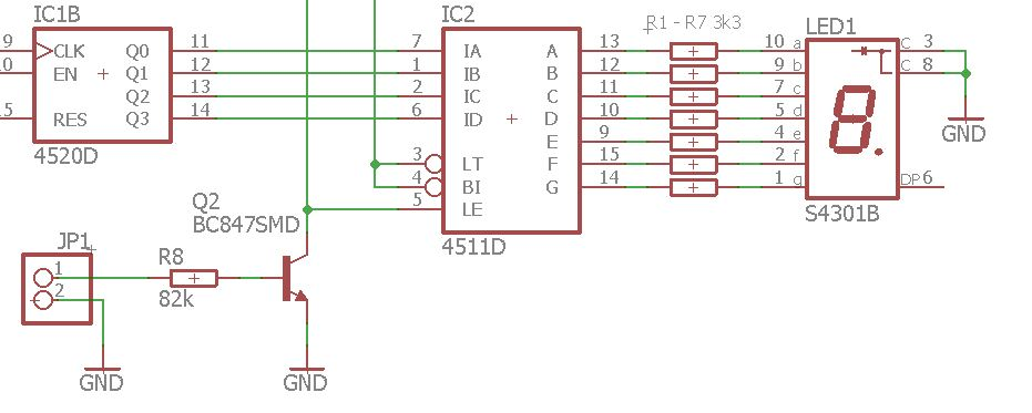

ich programmiere schon seit geraumer Zeit NXP ehemals Freescale
Microcontroller in Assembler und will jetzt C lernen indem ich mit
Arduino beginne. Eine Art sanfte Migration sozusagen ;-)
Aktuell habe ich ein Projekt ins Auge gefasst in dem ich die vier
Dateneingänge eines HEF4511D inkl. Latch enable Leitung abgreifen will
um diese dann z.B. auf ein Display als Text auszugeben.
Nur wie lese ich 5 Datenleitungen gleichzeitig in Arduino ein?
Hat jemand evtl. einen Codeschnipsel für mich und würde mir bitte
helfen?

Was meinst du mit gleichzeitig? Hängen alle Datenleitungen am gleichen
Port und du willst den Zustand von allen Leitungen in selben Systemtakt
wissen? Dann lies den kompletten Port aus. Keine Ahnung, ob das mit
Arduino geht, aber wenn auf deinem Board ein Atmega ist, kannst du das
so machen:
uint8_t datapins = PINB; //kompletter Port B eingelesen
OP
Ja, alle vier Datenleitungen hängen am gleichen Port. Diesen will ich
dann auslesen wenn Latch enable gesetzt wird also per Interrupt.
Outputs gleichzeitig setzen geht ja mit der Bitmanipulation beim Arduino
aber gleichzeitig lesen? In dem Punkt liegt das Problem.

Wenn die Leitungen am selben Port hängen, hast du ja kein Problem.
Dann hast du das Abbild der Zustände des kompletten Ports in der
Variable 'datapins' und kannst z.B. mit der For-Schleife jedes einzelne
Bit prüfen:
for(int i = 0; i < 8; i++){
  if(PINB & (1 << i))
    //Pin high
  else
    //Pin low
