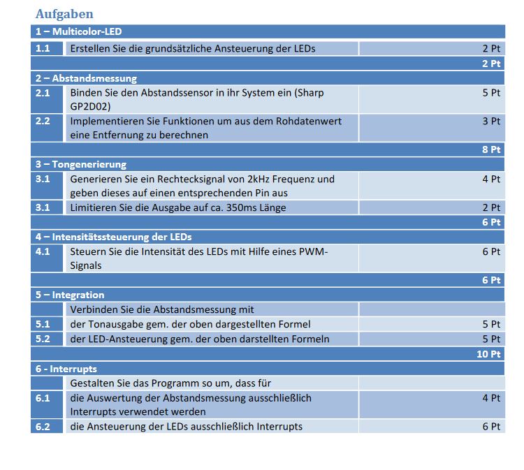

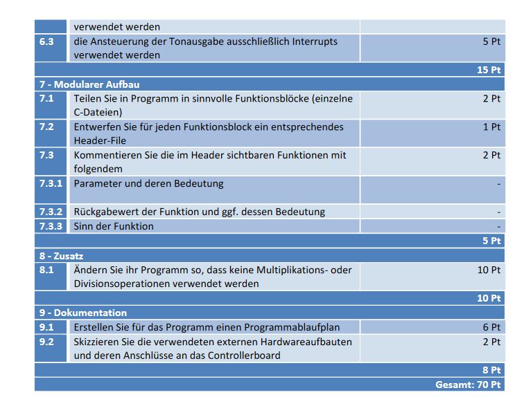

von Ramazan T. (laptoprepair)
Aufgabenstellung
Es soll Abstandswarner mit Multicolor Warnlicht und Tonausgabe
entwickelt werden.
Dabei gelten folgende Beziehungen zwischen Farbgebung/Toninterval
Habe Bilder hochgelanden

von Christopher J. (christopher_j23)
Ok, jetzt hast du die Aufgabenstellung geschildert und man weiß um was
es geht aber wo genau es jetzt hängt, das hast du nicht verraten.
Das Problem ist ,z.B steht im array 0101000 (also 80 in dezimal),aber
laut Datenblatt müsste ich dafür etwa 100-120cm entfernt sein,ich habe
aber genau davor gesessen.Also die Auswertung ist leider falsch.
