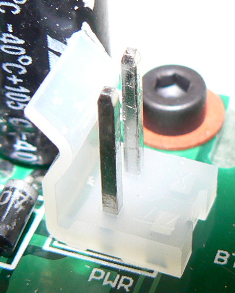

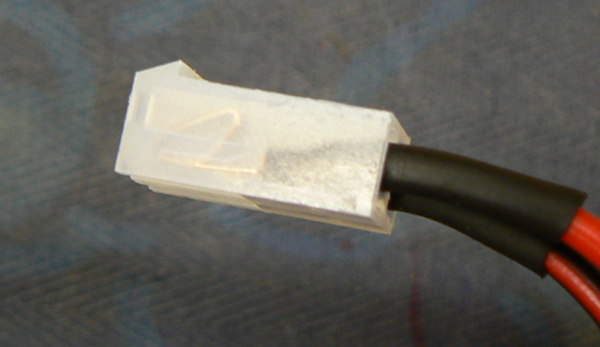

Hallo Leute,
was könnte das sein? Molex KK-396?
Maße dürften passen: Stiftabstand etwa 4 mm (also 3.96), Stifte
quadratisch mit 1.1mm...
Was käme noch in Frage?
(sorry für das doppelte Bild, verklickert...)
Persönliche Seite #5287070
Es ist jedenfalls nicht von JST. Die haben zwar Steckverbinder im
gleichen Raster, aber nicht mit dieser Art "Verriegelung".
Wenn es Molex ist, ist es i.d.R. beschriftet. Steckverbinder bei gutem
Licht aus allen Richtungen genau ansehen, dann sollte "MX" und eine
Nummer draufstehen.
Ist das nicht der Fall, wird das ein Nachbau irgendeines namenlosen
China-Kopie-Herstellers sein.
