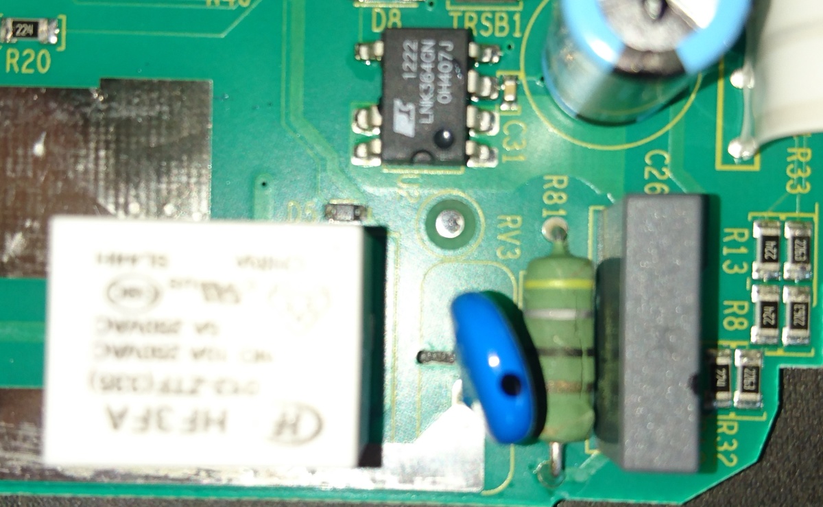

Heute in der Früh hat unsere Spülmaschine ihren Dienst verweigert.

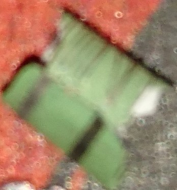

Nach dem überprüfen aller Spannungen, hab ich die Platine ausgebaut und
untersucht. Dabei ist mir der Widerstand aufgefallen, der Riss aufwies.
Nach dem auslöten konnte ich noch feststellen, dass dieser ein
Drathwiderstand ist. Siehe zweites Bild. Mir ist bewusst das die
Qualität nicht gut ist. Leider hab ich gerade keine Besser Kamera zur
Hand.
Nun zu meiner Frage, was ist das für ein Widerstand. Tippe ganz stark
auf einen Metaldrahtwiderstand. Wert nach der Farbcodierung wäre 48 Ohm
mit 5%.
Leider gibt es sowas nicht, bzw. ich bin nach längerer Suche nicht
fündig geworden.

(Firma: matzetronics) #5287129
Richard T. schrieb:
> Denke sollte ein geeigneter Ersatz sein oder?
Der LNK364 hats auch hinter sich, da sieht man trotz unscharfem Bild
eine Schmorstelle auf dem Chip nahe Pin 3.
Als Anhaltspunkt dafür, was alles putt ist, such mal in der Bucht nach
einem Reparaturset für dein Spülmaschinenmodell. Da sollte alles bei
sein.
