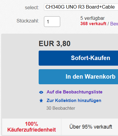

A. schrieb:
> Und dann auch noch einen Arduino-Clone aus China facepalm. Auch hier
> ist wiedermal das original zu teuer, wa? Geiz ist geil!
MICRO USB UNO R3 ATMEGA328P CH340G
2570 verkauft, 100% Käuferzufriedenheit
https://www.ebay.de/itm/UNO-R3-ATMEGA328P-16AU-CH340G-MICRO-USB-Development-Board-Compatible-to-Arduino/381370496294
