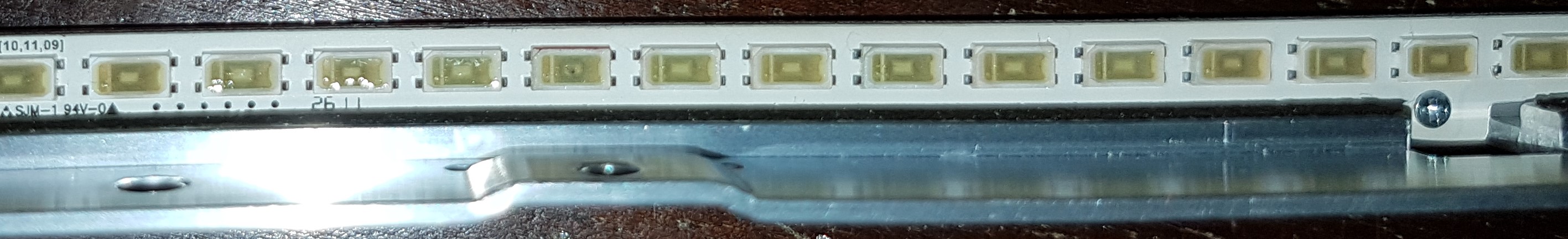

Ich habe von einem Bekannten die LED Beleuchtung eines Samsung Smart TVs
zur Reparatur bekommen. Bei der genauen Fehleruntersuchung fiel auf,
dass 2 LEDs des Beleuchtungsstreifens defekt sind.
Nun bin iach auf der Suche nach entsprechenden Ersatz.
Bauform des LED Gehäuses: 5mm x 2,85mm --> Bauform 5630
Hersteller nehme ich einfach mal Samsung an
Bei 3,2V benötigen die LEDs 150mA somit muss es sich um die LM561B und
nicht die C Serie handeln

Hat jemand eine Idee was in Fernsehern zum Einsatz kommt?
Außerdem weiß jemand wo ich äquivalenten Ersatz als Privatperson ordern
könnte?

Laut dem Datenblatt sollte man ein Umlöten tunlichst sein lassen - von
dem her lasse ich das glaube ich lieber.
Muss mal schauen, welche Kontakte ich zum Bestellen spielen lasse.
Kennt jemand rutonik24? Die haben sogar die LED mit 6500k einzeln
lieferbar - nur die VSK zeigen se wohl erst nach Registrierung:
https://www.rutronik24.de/produkt/samsungled/spmwht541mp5wap0s4/7218452.html
